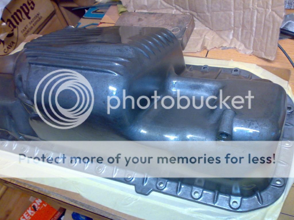

    Antes de liarse la manta a la cabeza con la pintura de la tapa, he decidido experimentar un poco.
    He realizado una prueba, basada principalmente en tres muestras en las que se han aplicado distintos espesores de pintura.
    El método de aplicación recomendado, tal y como se describe en el enlace de isidoro, consiste básicamente en aplicar 3 capas generosas espaciadas en 5 minutos y cada una de ellas en una dirección de aplicación distinta (vertical-horizontal-diagonal).
    El caso es que como decía aquél: "defíname eso de capa generosa"...
    Pues nada, experimento al canto:
    Muestra 1
    Siguiendo el método de aplicación, se extienden tres capas livianas, lo justo para cubrir la zona a pintar, procurando no repetir zonas.
    Resultado: una "arruga" bastante definida, pero una escala muy pequeña, casi impeceptible.
    Muestra 2
    Siguiendo el método de aplicación, se extiende el doble de pintura, es decir, 6 capas livianas, procurando no repetir zonas.
    Resultado: ya obtenemos una arruga bien definida y a una escala, digamos, palpable.
    Muestra 3
    Siguiendo el método de aplicación, se extiende el triple de pintura, es decir, 9 capas livianas, procurando no repetir zonas.
    Resultado: arruga muy definida, a una escala mayor, casi rozando el límite estético.
    **Tras la aplicación de la pintura, se ha dejado un par de horas a secar al aire y luego se ha horneado durante media hora a 90ºC.
    Conclusiones:
    Queda claro que en función de la cantidad de pintura aplicada, se obtiene una arruga de mayor o menor tamaño, es decir, a más espesor de pintura, "arrugas" mayores. Eso sí, hasta con el mínimo de pintura se obtiene el efecto "arruga", lo único que ésta queda "pequeña", pero la hay...
    Al hornear, las "arrugas" se marcan más.
    Es una pintura que se extiende muy bien, gracias a la boquilla aplicadora (distinta a lo que solemos ver por aquí) y cubre de maravilla, de ahí que ayude a aplicar con mayor acierto la pintura, ya que aparte de ser necesario aplicar una capa "generosa", no es menos importante que ésta sea uniforme. En este sentido cabe comentar que según las instrucciones, si en alguna zona no se consiguen "arrugas" por falta de suficiente pintura, se puede aplicar una nueva capa en la zona requerida dentro de las primeras dos horas de secado.
    Las diferentes "arrugas" obtenidas en función del espesor de pintura aplicada, ofrecen la posibilidad de obtener distintos acabados para distintas aplicaciones, lo cuál es positivo, ya que la pintura da juego.
    A ver qué os parece.

    Yo no puedo decir nada con esas imágenes, parece que la última se queda excesivamente marcada, pero estaría bien poner algún objeto reconocible (por su tamaño) al lado, o incluso fotos a mayor distancia. Por lo demás, se agradece que te lo curres de este modo y nos lo muestres. :guiño:
  20. dequincey
    dequincey Forista Legendario
    5 Nov 2009
    10.720
    9.367
    bio - 68 año
    be em be e neun
    esto si es metodo cientifico, con experimentacion y muestras, me gusta la dos, o sea seis capas, pero me pierdo en la explicacion,
    primero, entiendo que son tres muestras distintas, y que la dos no es la acumulacion de la uno y mas pintura luego, no ?
    segundo, lo de las tres capas lo pillo, y lo de las seis ? puede ser que haces tres capas, longitudinal, diagonal y transversal y luego continuas con longitudinal, diagonal y transversal ? entre cada una cinco minutos ?
    otra cosa, que preparacion llevaba la muestra ? limpieza si, y que mas ? imprimacion o no ?
    coincido con la boquilla es acojonante, deja atras las prehistoricas boquillas que se venden por aqui, a que tuviste que pensar un poco antes de apretar ?

    He tomado una lámina de aluminio lacado, limpio, sin más.
    La he tapado con cinta de carrocero, salvo un trozo de unos 10 cm.
    En esa zona he aplicado las 3 primeras capas de pintura (una capa equivale a lo justo para cubrir la zona, sin cargar), siguiendo el método de aplicación que indican las instrucciones del bote (no me parece algo fundamental, ya que lo importante creo que es dar una capa uniforme, pero bueno, por ser estricto...).
    Luego he retirado la cinta de carrocero de los siguientes 10 cm de la lámina, y he aplicado otras 3 capas de pintura, incluyendo a la zona que había pintado antes (así la primera zona lleva 6 capas y la segunda 3).
    Tras esta fase he retirado la cinta de los 10 cm restantes y he vuelto a aplicar otras 3 capas de pintura, incluyendo las dos zonas pintadas con anterioridad (así la primera zona lleva 9 capas, la segunda 6 y la tercera 3).
    Un poco lío para explicarlo, pero así en la misma lámina obtengo las 3 muestras de la manera más sencilla y rápida posible...
    Con esta prueba me queda más clara la cantidad de pintura a aplicar para obtener el resultado deseado.

    La intermedia me resulta más equilibrada. Yo me quedaría con esa o con la primera. Me parece una buena mecánica la de utilizar en una misma pieza las tres pasadas. Ya que tienes la pieza en casa y eres el mejor espectador, a ti qué te parece?

    En base a las pruebas que había hecho, tenía claro que quería un acabado intermedio, con arrugas bien definidas pero a una escala moderada, al estilo de la segunda de las tres muestras que hice.
    El caso es que una cosa es aplicar la pintura en una pequeña lámina lisa, y otra en toda la tapa, cuya forma es irregular, con partes planas en distintos ángulos, recobecos. De esto se deduce que una sola pasada de spray no baste para cubrir toda la zona y halla que insistir, por lo que llegué a la conclusión de que para obtener el resultado deseado debería aplicar no más de 4 capas de pintura (y no 6 como en las pruebas).
    Otra de las cosas que he tenido en cuenta, es que no me interesaba que las arrugas fueren muy prominentes en la zona del logo de BMW y las franjas transversales, dado que luego en el proceso de "pulido", la altura de las arrugas en relación al relieve del aluminio puede hacer que la pintura se vea afectada. De ahí que decidí aplicar menos pintura en esa zona, tomando el riesgo de que el acabado diferente pudiese ser muy cantoso, pero de perdidos, al río..
    Se aplican 2 capas y se retira la cinta de las zonas enmascaradas:
    Y se aplican otras dos capas:
    **Entre capas, 5 min de reposo.
    Una vez aplicada la pintura, 2 horas de reposo, y tras ellas obtenemos este aspecto:
    Acto seguido, al "horno" durante una hora:
    "Horno" improvisado con una caja de cartón y una pistola de calor...temperatura, a ojímetro, pero no andaría lejos de los 90º teóricos...
    Y tras el horneado:
    Siento no que las fotos no puedan reflejar con mayor claridad el aspecto, pero no es fácil...
    Respecto al acabado obtenido, reconozco que tengo una arruga un poco más grande de lo que esperaba, pero es ahí donde está el reto con esta pintura, aplicar la cantidad de pintura exacta para obtener el resultado buscado. Y eso ya es cuestión de experiencia...
    También he podido observar que la pintura se comporta de manera desigual en función de la zona de aplicación, ya que no se arruga igual en los recobecos (p.ej. rebaje donde van los tornillos), en comparación con las zonas más amplias. Incluso parece que en las paredes verticales arruga menos que en las zonas horizontales...
    En fin, no deja de ser algo nuevo para mí y quizás pagues la novatada en ciertos aspecto, pero reconozco que en líneas generales estoy contento.
    Ahora queda que la pintura cure un par de días y a ver si le puedo meter mano a las partes a pulir.
    Salu2

    Lo bueno es que esta pintura admite distintos niveles de arruga, por lo que caldo a gusto del enfermo...lo complicadillo es dar con el resultado buscado, pero probando...

    Ha quedado muy bien. Es verdad que quizás con un poco menos de arruga hubiese estado perfecta, pero está muy bien. Por cierto, vas a pulir también el símbolo de la marca?
