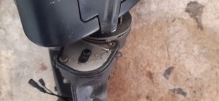

    Bueno: hoy he sacado el retrovisor y he llegado a esta tapa. La quité pero no puedo acceder al motor de plegado, hay una chapa metálica debajo que no me deja acceder. Se ve debajo los engranajes.
    Por los que entiendo según dicen ustedes, sería cortar el tubo por la arandela blanca de abajo, liberar el muelle, para acceder a los engranajes y luego sustituir el tubo cortado por un tubo roscado para sujetar de nuevo el retrovisor a la base una vez reparado. (Está complicado)

    Así es. O eso o soldar una arandela

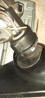

    Si, está claro que hay que cargarse el vástago que lo une a la base para poder acceder al motor y al sinfin que lo pliega.

    El motor que lo pliega, se encuentra dentro del vástago donde está la punta del alicate.
