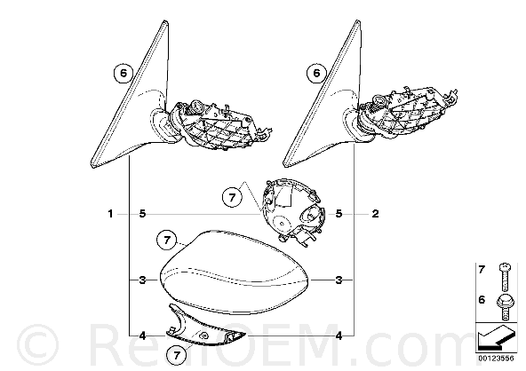

    Para desmontar el retrovisor:
    1-Despanela la puerta para desenchufar los cables
    2- Aprietas el tapon de goma (1) hacia fuera. Sueltas los tornillos (2) y sacas el espejo.
    Para quitar la carcasa, por si puedes utilizar algo de tu retrovisor:
    1- Quitas el tornillo (2) de debajo del retrovisor y liberas la tapa(3) de sus pestañas.
    Las guias(1) y la pestaña(2) de la tapa inferior.
    2- Sueltas los 4 tornillos (1) del mecanismo
    3- Liberas los clips(1) y las guias(2), sacando asi la carcasa.

    Excelentísimo @Jruiz1 , viendo por donde ha roto ese retrovisor, se veria afectado el mecanismo de plegado eléctrico?
    Parece que ha roto por la parte fija y más dentro del propio retrovisor es donde se encuentra la articulación del motor, no?
    Pregunto esto para confirmar si se podría utilizar un retrovisor sin plegado eléctrico y poner el motor y mecanismo del compañero Oracle en el. O por el contrario esas partes no se pueden separar y hay que comprar uno plegable eléctrico?

    Pues no sabria decirtelo fijo. Cuando reequipe los espejos con autoplegado lo unico que desmonte fueron los cristales, las carcasas y los motores de fuera, no preste mucha atencion al motor de plegado ni a la articulacion.
    Lo mejor que puede hacer es demontarlo e investigar un poco como va.
