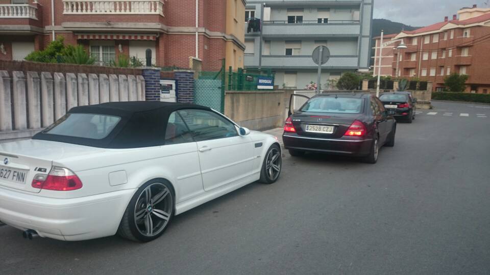

    Jorge tu que se ve que entiendes del tema que yo estoy un poco perdido,mi coche creo que lleva amortiguadores de serie pero los muelles deben estar cambiados digo yo xk el coche va muy bajo,seria más conveniente pa ir más cómodo cambiar muelles sin más o directamente cambiar todo como comentaba más arriba?
    Enviado desde mi Aquaris X5 mediante Tapatalk
  15. davicin_rm89
    davicin_rm89 En Practicas
    10 Jun 2016
    34
    6
    Si te fijas atrás va bajo de cojo...me resulta aveces incómodo con baches y tal
  16. jorgepower m///
    jorgepower m/// Forista Legendario
    3 Sep 2008
    7.593
    3.122
    barcelona
    si lleva amortiguador de serie.. habrán montado unos apex de muelles o no se porque esta muy bajo , yo pillaría una roscada semi decente y fuera
