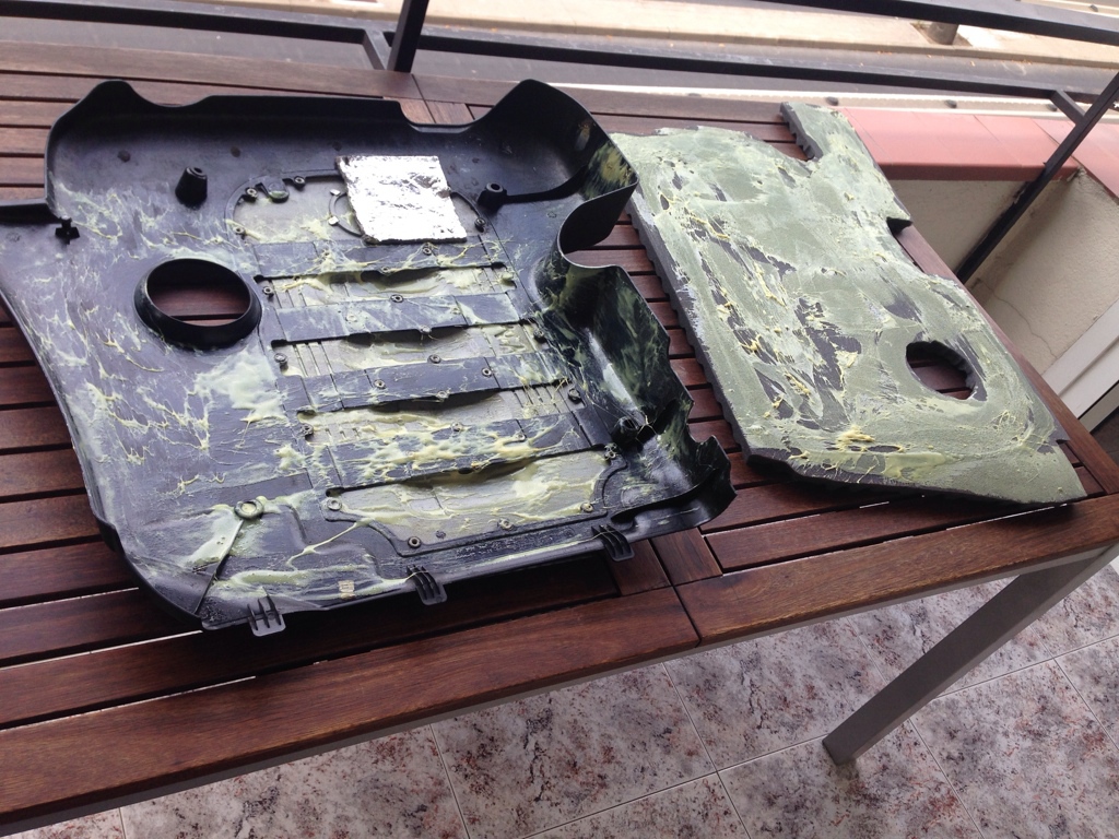

    Limpiar bien el cubremotor de la espuma vieja:

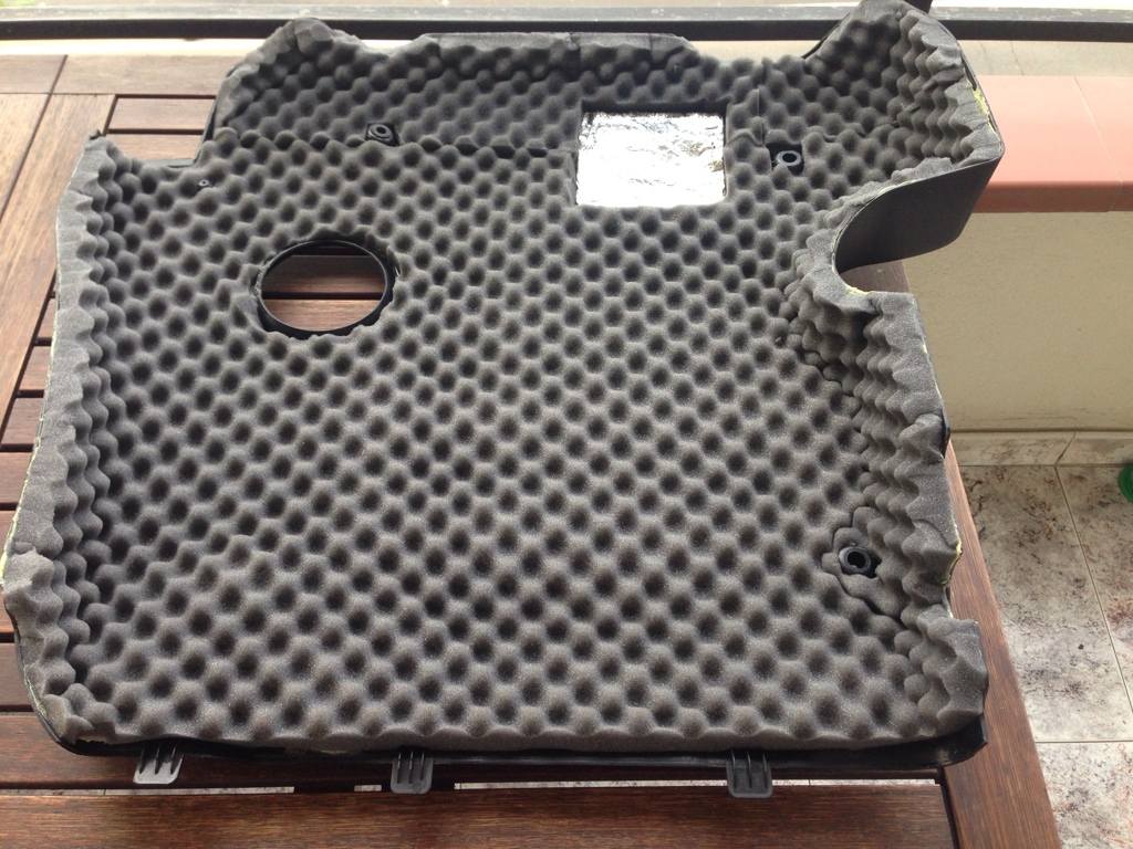

    Y lo marcamos para poder realizar los cortes y hacer la forma que necesitaremos:
    Una vez todo recortado, pasamos a encolar (en este caso, en ambas partes, dejando unos 10 minutos antes de juntarlo).
    Una vez puesta, recortar el sobrante de la espuma y dejar durante unas horas algo que presione las partes finales de union del plastico con el Isofon, pues son las que primero se despegan:
    Y aqui ya terminado:
    Y poca cosa mas... la espuma se ve muchisimo mas robusta que la original. Yo todavia no la he montado (lo hare mañana cuando haya secado bien la cola), asi pues, no puedo hablar del resultado insonorizador :)
