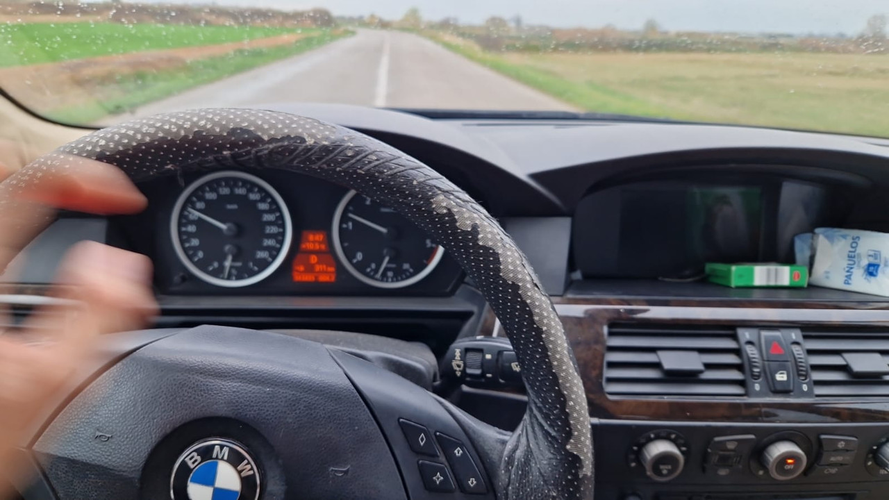

Buenas foreros,
Tengo un BMW e60 525d del 2004, camino de los 400.000 y de momento seguimos encantados.
El caso es que se ha muerto la pantalla y ahora no va la radio ni otras muchas cosas.
A alguien li he pasado?
Se puede poner una de recambio? O ya puestos ponemos una con android?
Agradezco vuestros consejos.
Saludos y gracias!

Por desgracia, aunque pongas android se basa en la del coche.
Por lo que necesitas bien reparar esa o comprar una nueva o desguace y programarla para tu coche.

Que te hace la pantalla, te falla en modo parpadeos o yá está en negro total?...
Te lo digo porque puede ser un fallo de la pantalla o cómo me paso a mí que el fallo estaba en la unidad en la q están el DVD Y EL CD y éso te lo reparan, es un fallo que suele darse bastante y no es caro en comparación a ir a la casa y que te cambien todo éso ‍♂️ o montar una pantalla android, aunque cómo te ha dicho el compi antes seguramente tendrás que arreglar éso antes de cambiar a un carplay o android auto.

Hola Alexgelete,
Correcto, ya está toda negra.
Ok, voy a hablar con el mecánico a ver si se puede reparar. Gracias!

Cuéntanos lo que te diga el mecánico, aunque más bien toca q sea electrónico.

Si es solo la pantalla es poner otra de desguace/walapop y a funcionar, pero si es del módulo ccc o el que lleve hay que reparar. A la casa no se te ocurra ir que te pedirán más de lo que vale el coche

Hola a todos,
Cogiendo un buen bache se arregló la pantalla. No es coña. O sea que de momento no toca hacer nada.
Muchas gracias por vuestras respuestas y consejos! :)
