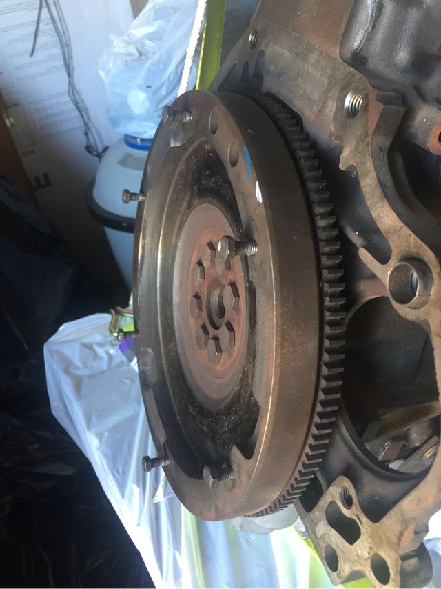

Todos los Z de serie llevan bimasa. La explicación, sin ser mecánico y que me perdone el que lo sea o tenga conocimiento, el bimasa es un absorbedor de vibración y da más margen de comodidad en el acople entre el motor y la transmisión. Es un sistema de engranajes y muelles que amortiguan el acople del disco del embrague y no sea brusco.

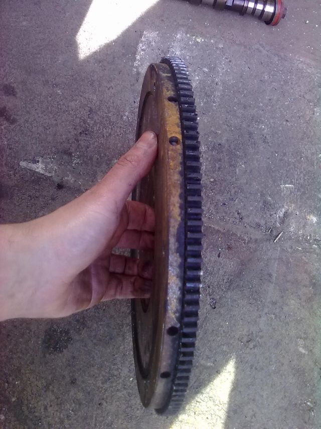

Monomasa es directamente esa pieza pero "maciza", es decir el disco de embrague hace la fricción y el empuje directamente en esa pieza con solo el sistema de margen de amortiguación del disco de embrague. Lo que hace que sea muchísimo más brusco, con mayor transferencia de vibraciones y con necesidad de una conducción más fina.
Yo tengo el Z y un Astra GSI 16v, cada uno lleva un sistema y se nota. Si al Z le meto el monomasa del GSI sería más incomodo de conducir pero su reemplazo es más económico. El sistema bimasa es lo que sube la factura en 300€-350€ solo de pieza.
Además en el Astra ese volante motor monomasa lo llevo cambiado por reducción de peso, es decir que justo la pieza que transmite la fuerza a la transmisión con movimiento de giro es más ligera...
El que llevaba...
El que llevo....
Estos discos que ves, dentro no llevan el sistema de engranajes ni muelles. Por eso al otro se le considera bimasa, mueve 2 masas en el mismo momento.
Casi 3kg de diferencia en esa pieza que ya te digo si se nota. En el Z si quitas el bimasa y pones monomasa que además sea más ligero la velocidad de aceleración se nota.
Resumen:
El movimiento es tal que así... el motor hace girar el volante motor (monomasa o bimasa) desde el momento en el que arrancas esa pieza que está girando le vas acoplando el disco de embrague para que agarre y lo transmita a la caja de cambios y a la transmisión. Cuando pisas el embrague desacoplas el disco de embrague del volante motor (mono o bimasa) y deja de transmitirse fuerza a las ruedas.
Notarlo, se nota en el momento de desembragar y embragar que da más "golpe" de fuerza si lo haces de la misma forma y más vibración.
El que llevaba...
El que llevo....
Resumen:
