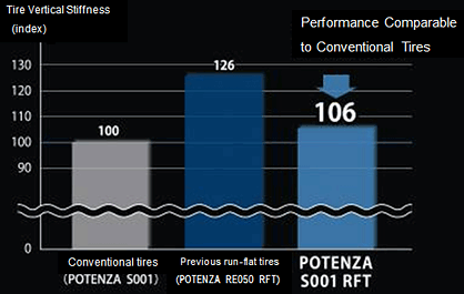

    Y así y todo, la actual generación RE050 RFT es sensiblemente más cómoda (blanda) que las anteriores. Yo llevaba unas 050a AOE (código para Audi) que venían con el coche y al montar las actuales con la estrellita para bmw las noté claramente más blandas. Y según Bridgestone las S001 RFT son mucho más blandas de flanco que las 050a, con lo que desistí de las 001 que eran mi primera opción y decidí seguir con las viejas conocidas:
    Cuando vi ese gráfico lo tuve claro, 050a y fuera. Según pone, la dureza de flancos de las S001 RFT es prácticamente la misma que las S001 CNV.

    Yo me senté encima de las 050 sin montar en las llantas y aquello no cedió ni un milímetro. Y peso más de 100 kilos. Te puedes poner de pie en los flancos, como si nada.

    Ya has visto el gráfico que he puesto, las S001 rft son de dureza prácticamente igual a las CNV, con lo cual estarás en las mismas.
    Yo te aconsejo que si vas a gusto por tus recorridos habituales con las RFT, y te importa la estabilidad y el aplomo a alta velocidad más que la comodidad, montes RFT. Para lo demás, ya has visto los hilos que puse antes, no es un tema de fácil solución, máxime si no llevas suspensiones M, que por lo que leo y experimento (yo las lleva) de por sí ya mitigan bastante el flaneo.
