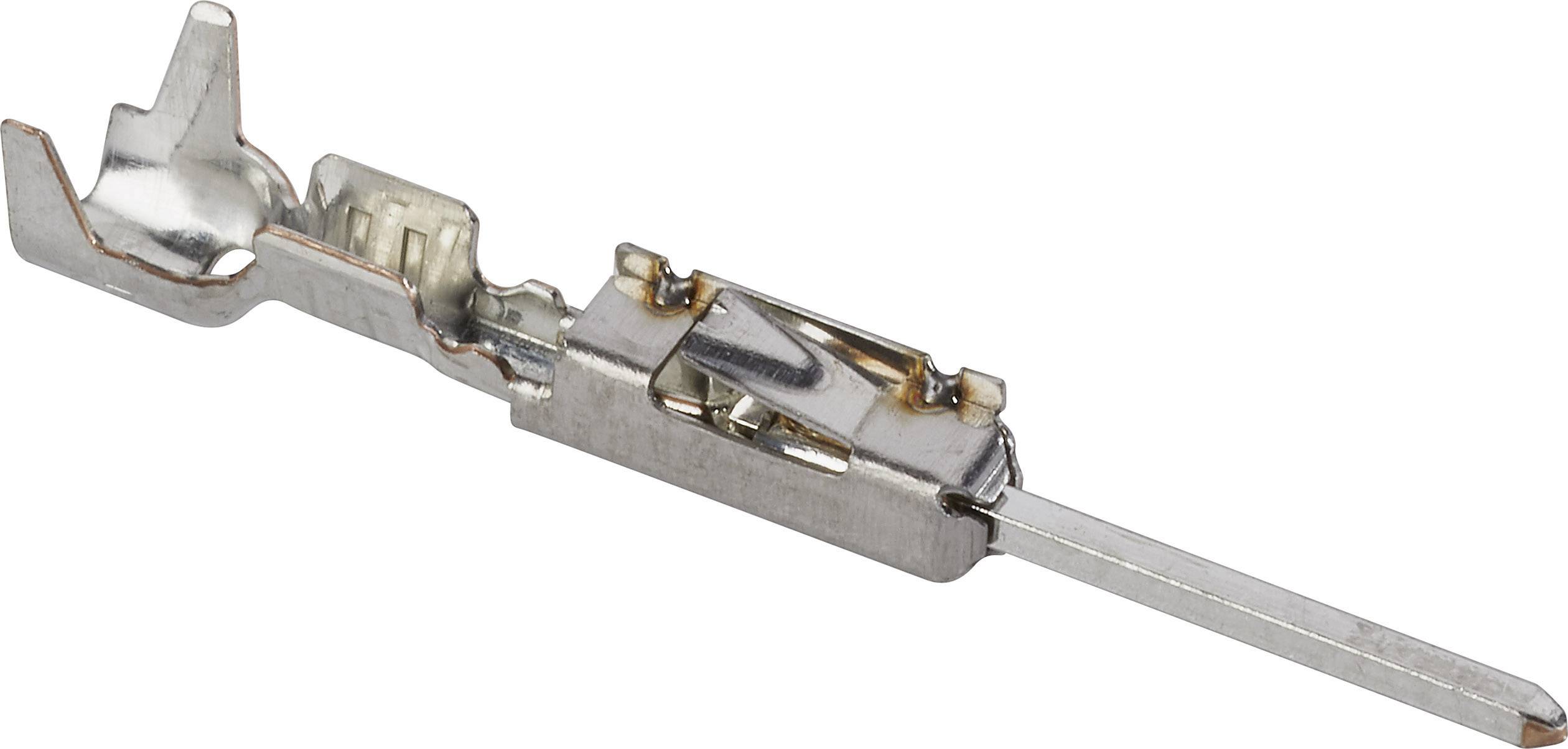

Lo primero es saber como se llama para poder hacer búsquedas, ese conector está fabricado por Tyco Electronics (TE) Connectivity y pertenece a la serie Micro Quadlock Interconnection system (MQS).
https://www.te.com/usa-en/product-1-967167-6.html
https://www.te.com/commerce/DocumentDelivery/DDEController?Action=showdoc&DocId=Customer+Drawing967167A4pdfEnglishENG_CD_967167_A4.pdf1-967167-6
Los pines se crimpan junto con los anillos de estanqueidad traseros, verdes en tu caso, el color depende del diámetro del cable, y se introducen desde atrás.
Tiene dos retenciones para mantener los pines en su posición, la secundaria que es la pieza rosa y que debe deslizar hacia la derecha de tu foto (entre los dos pines superiores se ven el orificio de la pieza rosa y los dos bultitos de la blanca).
Los pines llevan un pestillo que actúa de retención primaria, ese pestillo se presiona desde el frente con una herramienta adecuada para liberarlo y que el conjunto cable/junta de goma/pin pueda salir por atrás.
https://www.te.com/usa-en/product-5-962886-2.html?compatible=1-967167-6
https://www.te.com/commerce/DocumentDelivery/DDEController?Action=showdoc&DocId=Customer+Drawing929453C29pdfEnglishENG_CD_929453_C29.pdf5-962886-2
Según el tipo de carcasa puedes usar una herramienta no puntiaguda (p.e. la parte trasera de una broca, llave allen) que entre en los orificios cuadrados junto a cada pin y libere el pestillo, para otras carcasas es imposible sin la herramienta especial, en ese caso una opción es comprar carcasas nuevas y destruir con alicates de corte la carcasa vieja.
Para que te hagas una idea, en el 1:22 de este video se ve la herramienta correcta, los cables del video no tienen montadas juntas de estanqueidad pero saldrían igual.
