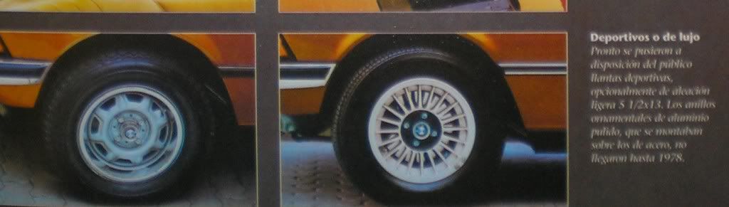

    Tengo unos dossieres del E21 que complementan la información que puso Bavi con algunos detalles oficiales de BMW como consumos, pesos, anchos de vías y neumáticos.
    También he descubierto otras cosas curiosas, por ejemplo, las llantas de chapa se podían adquirir con un anillo de aluminio pulido insertado (tengo foto) como opción y la configuración de los escapes. Recuerdo que había un post en el que aparecía un E21 con el escape en S con la parte final próxima al centro del coche. Creo que alguien pensaba que se trataba de un prototipo, bueno, he visto qué modelos llevaban así el escape y de qué a qué año. Cuando tenga tiempo cuelgo todo esto.

    Cierto Dagoban, mi 320 tenía esos aros cromados en las llantas de chapa que le daban un aspecto muy setentero.

    Sí Beherit, como las que llevabas. La verdad en que en tu foto se ve mejor como es el aro. En la imagen que había visto me hacía a la idea de que eran de otra manera.
    Si no me equivoco entonces son como las que aparecen en el catálogo de W&N.
