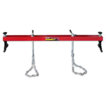

    pues eso, unos inutiles, si fueran algo habiles soltarian los tacos del motor, lo levantarían con esto lo justo para que librara
    y despues sacarian el carter...igual hay que soltar escape o flector para que gire...pero hasta lo dudo...cualquier mecanico principiante te lo hace en la mañana...

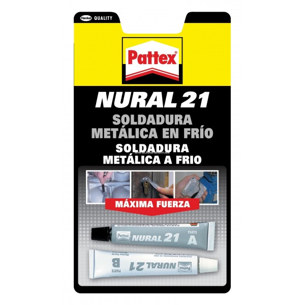

    A su vez, en el taller inicial, me informaron de que sí que podrían utilizar algún producto de soldadura en frío para realizar la reparación del cárter del coche, con la reducción de mano de obra que conlleva, pasando a 2 horas, entre que limpian la zona con disolvente, realizan cortes por la raja para aumentar la rugosidad de la zona, y aplican el producto.
    El producto en cuestión es éste, Nural 21 de Pattex:
    Ésto sí que me cuadra más, bastante más, y es lo que haremos al final. Observaré el resultado meticulosamente para ir controlando si hubiese posibles pérdidas.

    Yo reparé un cárter de un Mercedes 190 hace unos 8 - 10 años con nural 21 y sigue perfecto, igual de pegado que el primer día.
    Pero lo mejor de todo es que yo lo estuve usando unos dos años después de repararlo y luego le vendí el coche a un familiar de un amigo argelino, y le dije que tuviera en cuenta que el cárter se había rajado y lo pegué... pues a día de hoy ahí sigue, con su nural 21 y su cárter de origen, harto de andar por las carreteras del sur de Argelia y por el desierto, a temperaturas de 50 grados...
    Yo en su momento no cambie el cárter porque la reparación era cara para el valor del coche... además tenían que soltar tacos de motor, levantarlo, sacar la cuna, desmontar cárter y buscar otro usado que estuviera bien y mandarlo a planificar o sino comprar uno nuevo... vamos, que me podía costar la broma 500-600€ en un coche que valía 1000-1500€ jajajaja... así que usé nural 21.
    Por cierto, te recomiendo que es mejor que usen nural 21 y no nural 27. El nural 21 necesita entre 12 y 24 horas para que endurezca completamente, en cambio el nural 27 con 4-6 horas estará duro, pero a mí siempre me han dicho que mejor el 21.
    A Gus, GELI///M y rotondator les gusta esto.
