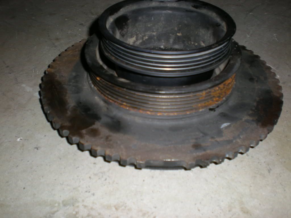

Para que os agais una idea una reuda fonica con un doble hueco entre dientes o un diente doble con un sensor inductivo ese produce una señal
images
se va creando esta señal a a medida que la rueda fonica va girando:
el desplazamiento del centro es cuando pasa por el doble hueco o doble diente eso suele estar unos 55 60º antes de la posicion que indica de esa manera la ecu calcula la posicion y los grados de avance de encendido asi como el tiempo de inyecion teniendo en cuenta otros parametros. esto seria para un sensor de posision del cigueñal el cual en nuestros E36 va en la polea del cigueñal hay coches que lo llevan en el volante de inercia . el esta pidiendo un poco la señal y con que corresponde del sensor del arbol de levas para ajustar la mega
