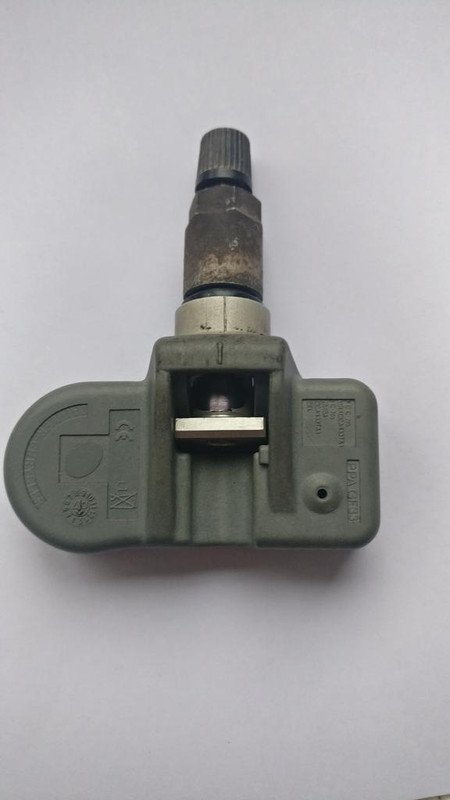

Mi coche no los tiene.
¿Se le podrían poner?
¿Que necesitaría para ello?
Gracias

Una cosa son los sensores, que se pueden poner a cualquier rueda ( válvula ) y otra cosa el receptor. Tu coche no lo lleva. E instalarlo...entiendo que sí que sería un jaleo. De hecho hay bmw de 2013 que ni llevan, que como mucho, "miden" la presión mediante las vueltas que da cada rueda, y cuando detecta alguna que da menos vueltas constantemente, es porque ha perdido presión, y te avisa de un fallo de presión. Pero no te dice directamente la presión exacta que llevas.

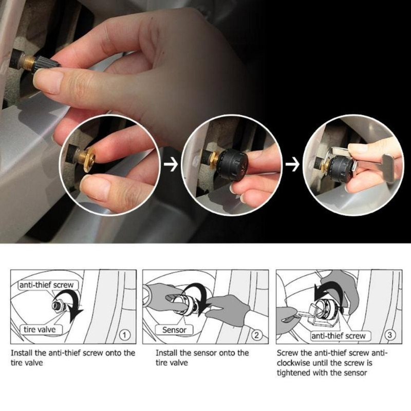

Esos modelos van con un sensor interno como los de serie; además vienen selladas y si hubiese que cambiar la pila casi sale mas a cuenta comprar otros (de este tipo baratos, claro). Para instalarlos o esperas a un cambio de neumáticos o pagas por montar y desmontar las gomas. Los externos solo hay que cambiar el tapón original de la válvula por el sensor que es como un tapón más "gordo" (un poco cantoso si que es para los amigos de lo ajeno) y además se puede cambiar al pila fácilmente.

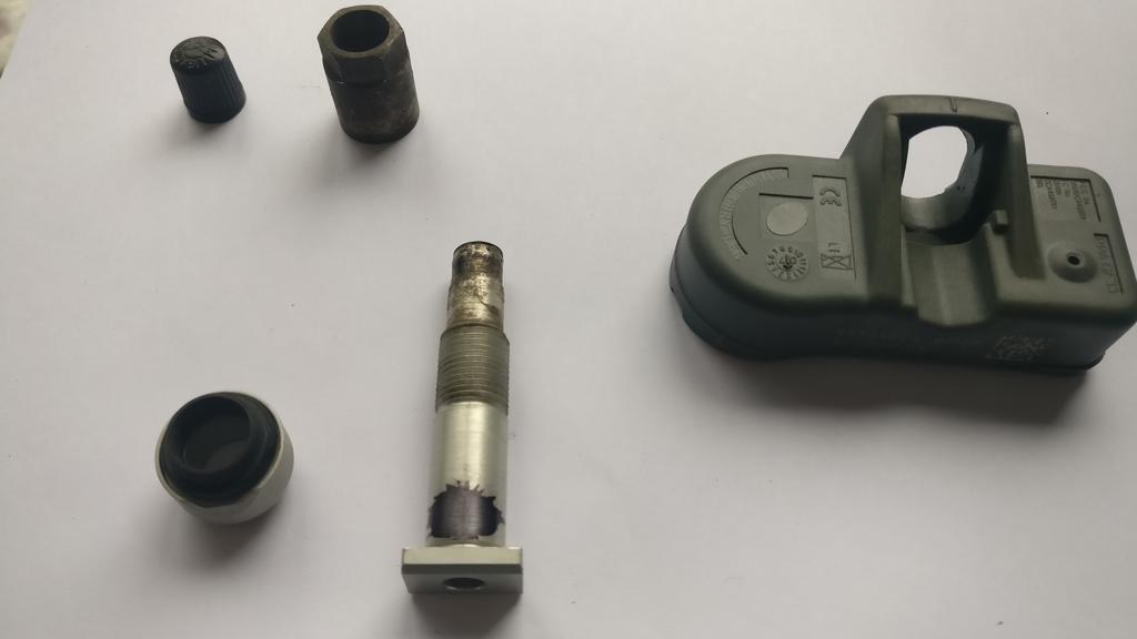

También te digo que los sensores internos, tanto estos como los de serie, tienen una puñetera tendencia a cascar el vástago de la válvula (parece ser la válvula como de calamina) dejándote tirado a la primera de cambio ya que no puedes ajustar el hinchador a la válvula. (Ojo te hablo a partir de unos 8-9 años o así siendo la vida estimada de la pila de 10 años).
Yo, en el todo terreno, venían de serie los internos, partí un par de válvulas y compre el recambio (se vende suelto en eBay pero no ajusta como el original y acaba perdiendo aire) y al final harto de perder aire los quite y puse válvulas de goma de toda vida y anule electrónicamente el sensor.
Te ilustro un poco, fíjate que la parte superior esta rota:

Para mi gusto los externos son muy "Grandes" pero los pones en dos minutos....

Yo tengo los externos y se ponen rápido, y ganas eso facilidad de ponerlo, si algún día tienes un problema en alguno lo puedes comprobar rápidamente, cambiar la pila igual( creo que duran como 1 año)
