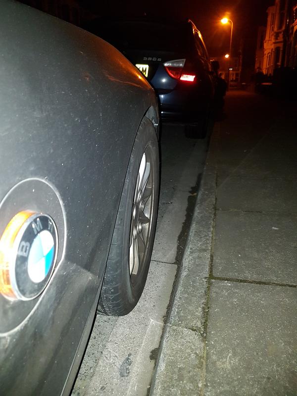

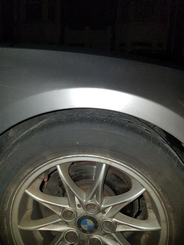

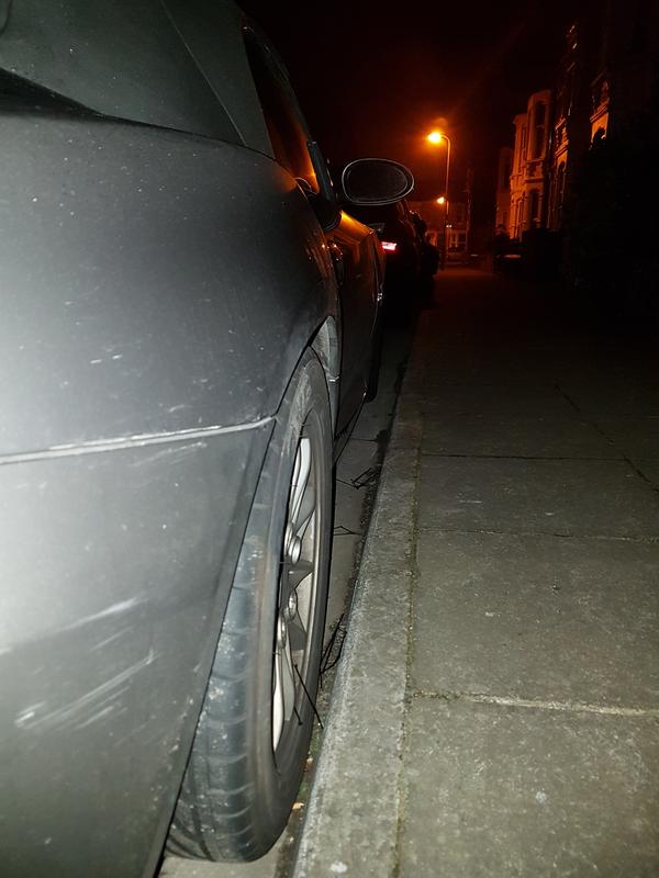

Fotos (nocturnas) de como queda con los separadores:
altura delante
trasera lateral
delantera lateral
Salu2
altura delante
trasera lateral
delantera lateral
Salu2
