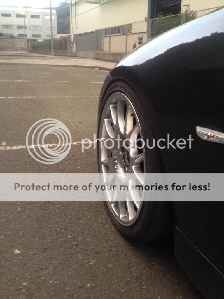

las mias con 14mm delante queda visto frontalmente bastante cantoso el tema de la separacion...
creo que son et37 las 225m 19"
por detras (14mm):
delante (14mm):
ahora de lado para los que no sepan que modelo de llanta es:
a mi manera de ver las cosas, delante pide 4mm menos y detras 4mm mas:nose:
por detras (14mm):
delante (14mm):
Destras no te roza con 14mm verdad? Yo he pedido de 15mm para atras... y 12mm para delante
