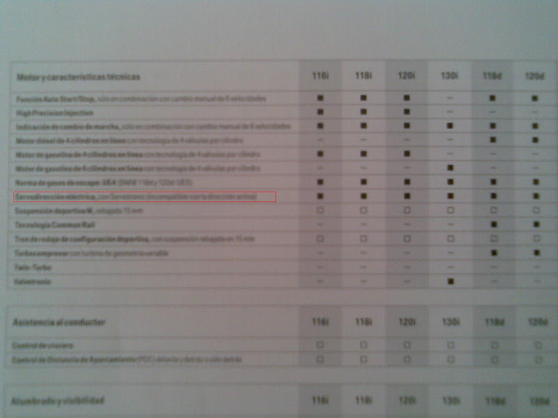

esta imagen es del catalogo 2008 q es cuando m compre el coche. en el rectangulo rojo pone: servodirección eléctrica, con servotronic (incompatible con la dirección activa) y el cuadrito negro significa q es d serie. lo mismo ahora ya no lo traen, pero antes si. siento q no se pueda leer xo la he sacado con el movil

jsagar;7641015 dijo:
Entiendo. Ahora no la traen. De ahí la confusión. Lo siento.

no hay problema hombre, si ademas el error fue mio
