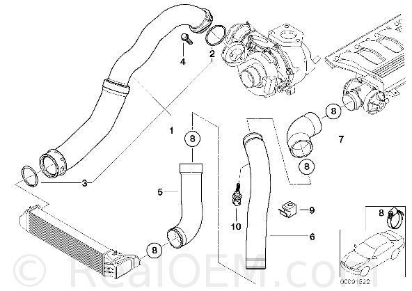

Revisar que no haya ninguna maguito roto o rajado,del turbo al ic y del ic a la admision.

http://bmwfans.info/parts/catalog/E...se/engine/vacum_control_engine_turbo_charger/

Exacto,esos son los tubos de vacio que comandan la geometria del turbo,revisalos que no esten rotos o rajados,con el tiempo acaban rompiedo.
Incluso la propia electrovalvula podria estar mal..tienes que ir comprobando y descartando cosas.

ok buenisimo mañana me pondre a mirarlo. la electrovalvula es la referencia 1 no? despues cuento y gracias

Ya he estado desmontando y encontre el manguito que va desde la linea de vacio general al acumulador con las dos puntas rajadas y casi suelto, ya le he cambiado los tres ya que estaba y mañana saldré a buscar alguna cuesta para probar como va. despues les cuento... ojala sea solo eso jejejeje... igualmente ya tengo pensado limpiar el intercooler tambien...
