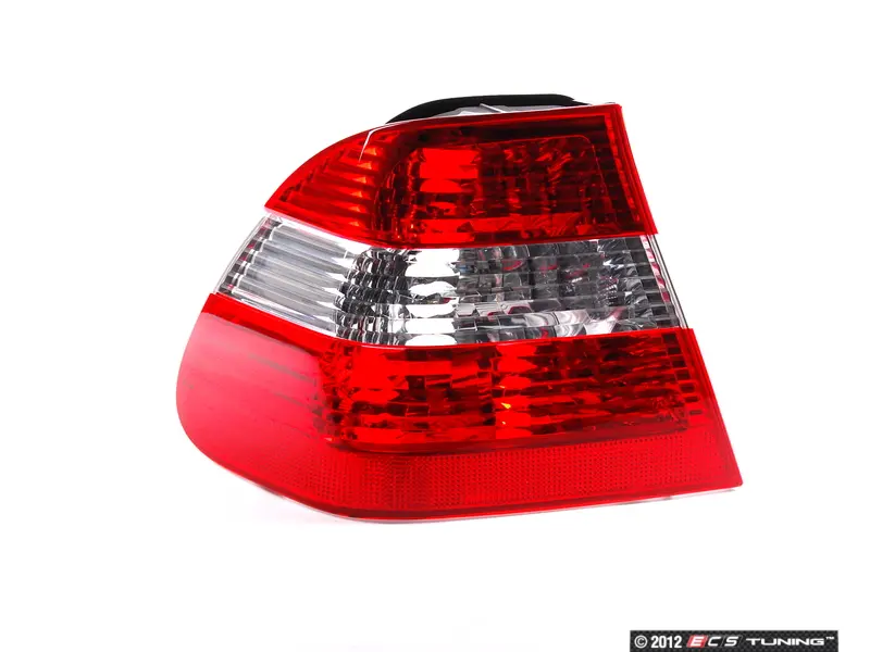

Independientemente de todo lo demas, el coche esta bonito, pero claro sabiendo que te miente en tonterias como esas, imaginate en lo importante...
Los pilotos traseros no son originales, los originales son estos.
El fuelle de la palanca de cambios, tampoco y me da que el pomo es imitación.
La moldura superior del volante, tampoco es de origen.

Pilotos traseros falsos. Los LED solo son originales en coupe restyling.
