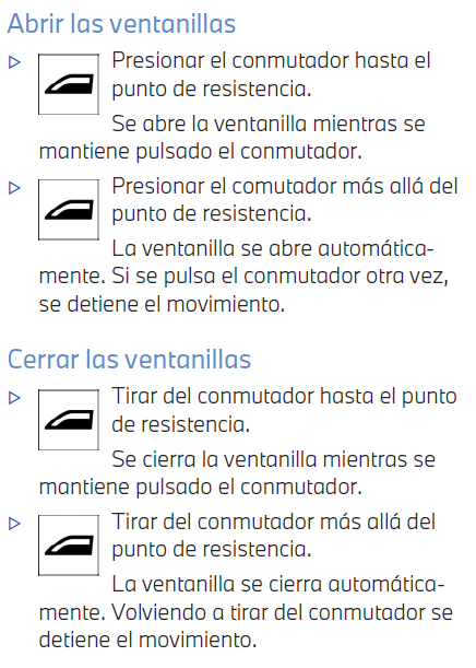

En los pulsadores del coche, no es necesario mantenerlos pulsados, simplemente con llevarlos un puntito mas allá del final de carrera ya se cierran/abren solas en su totalidad.
Hablamos desde fuera del coche....
