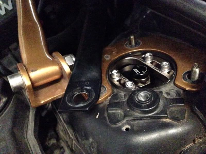

La dureza se regula desde la parte superior de la suspensión, concretamente desde la copela tanto delante como detrás, detrás bc proporciona unos extensores para poder regular sin tener que agujerear el tapizado del maletero, por lo que se hace súper cómodo, abrir maletero y mover reguladores, fue algo que influyo mucho en la hora de elegir esta suspensión, pues la b14 no se regulaba en dureza y la kw había que desmontar el amortiguador para hacerlo, en mi coche no se tarda más de 15 minutos en hacer eso, pero la comodidad que te proporciona de en mitad de un viaje parar y regular a tu gusto...
Caída regulable, trae copela uniball (es como una rótula) y tornillos con corredera para poder dar algo de caída, pero por el hueco que hay en el chasis es muy poco lo que se puede tocar, esto me interesaba mucho, pues gasto las ruedas delanteras por fuera, de serie el coche trae tornillos corridos donde se coge la copela, la copela de serie lleva un tetón que deja la caída fija, si se quita ese tetón se puede jugar con la caída, esta copela al no llevar tetón se puede aprovechar los agujeros corridos, pero de momento es algo en lo que no me e metido a tocar, pues no quiero j*der la dinámica del coche, una vez me ponga a alinear se le dará algo de caída aprovechando los agujeros corridos del chasis, pues seguro que se gana más que con la copela de la suspensión que apenas permite mover unos milímetros.

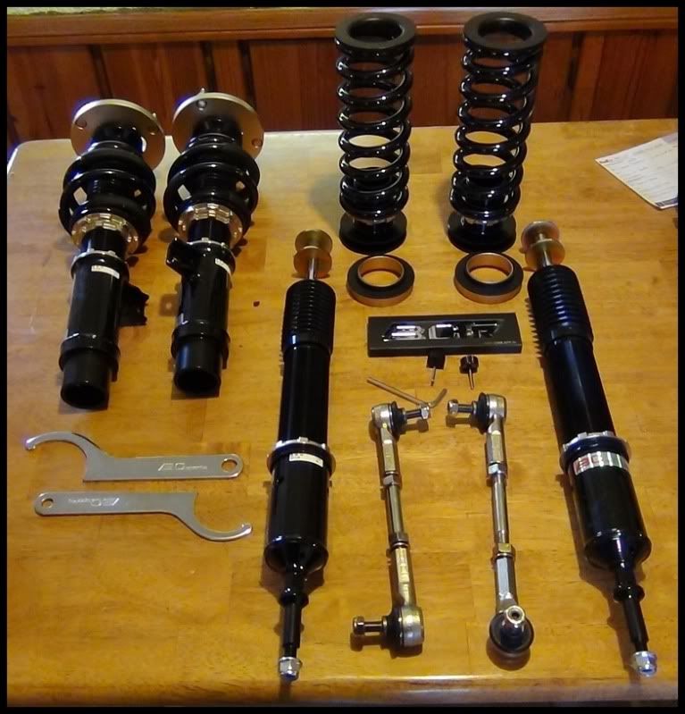

Esta es la suspensión en cuestión para mi coche
Montaje sencillo, no hay que modificar nada, quitar una y poner otra.

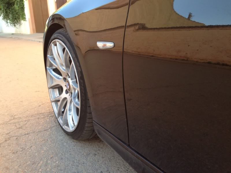

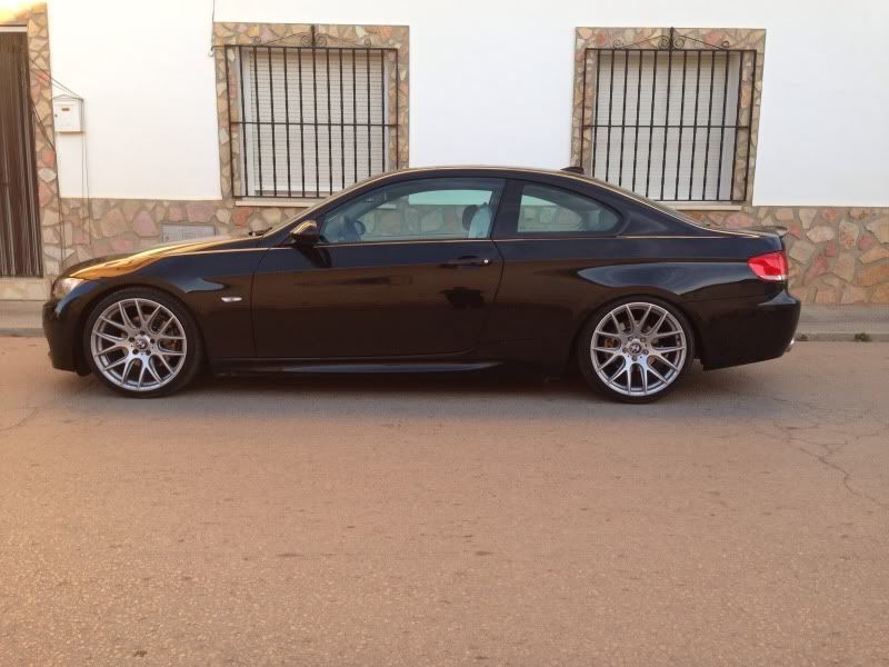

Finalmente tras echarle horas al tema del ajuste de altura, pruebas y pruebas subi de detrás casi 1cm y baje de delante otros 2 y este es el resultado:

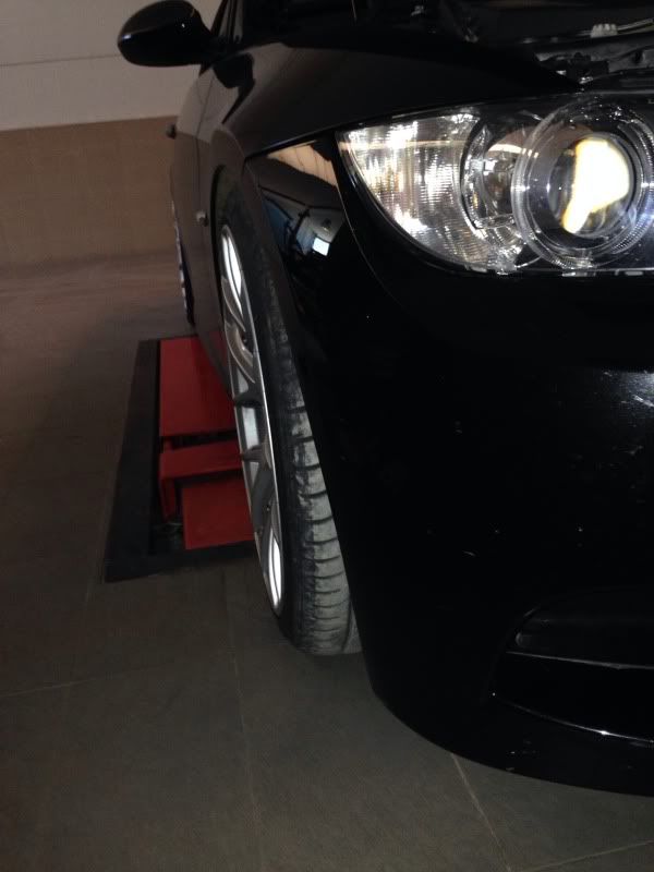

También puse 10mm de separador delante:
Resultado general...
Me faltó poner los tirantes cortos de la estabilizadora, pero no le veo mucho sentido... no creo que sean necesarios, no oigo ruidos y tampoco va mucho más bajo que antes de la parte delantera, me falta bajarlo un poco más de la parte delantera, pero eso será cuando arregle la entrada a la cochera...

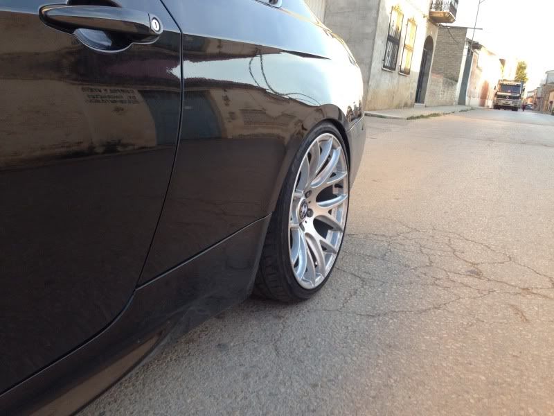

Antes de la roscada iba así:
Sobre todo de la parte trasera iba muy alto... (para mi gusto)
