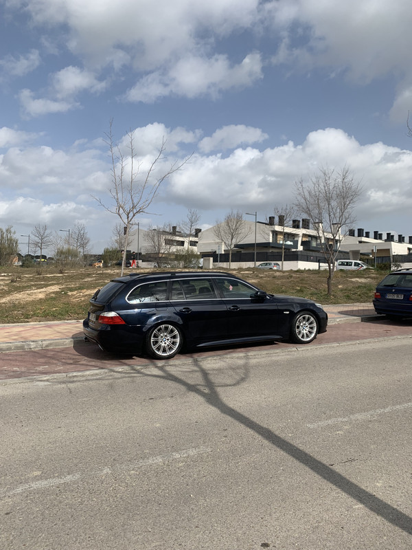

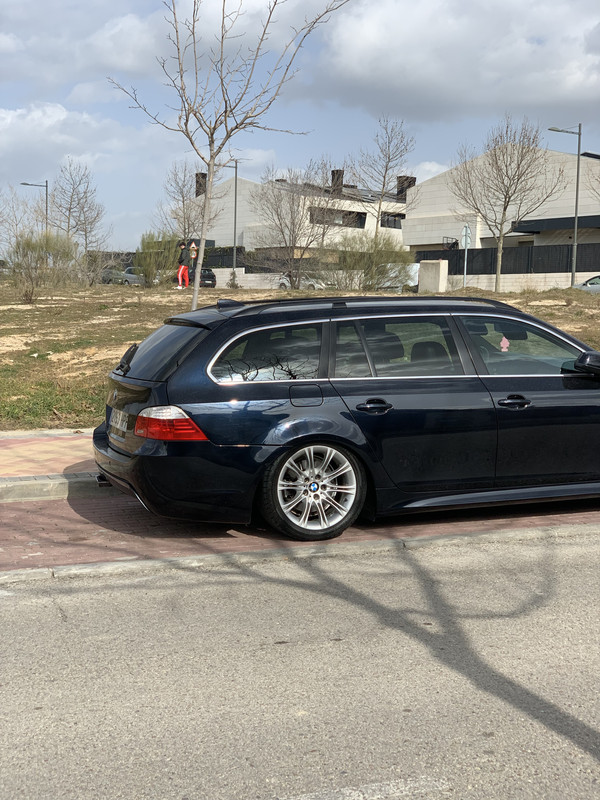

Hola buenas tardes! la semana pasada cambie mi serie 3 por un bmw serie 5 del 2007 pak m. hasta ahora todo correcto eso si esta mañana al coger el coche del garage e visto que la parte trasera estaba muy baja, al abrir el coche a sonado el compresor y a vuelto a subir, llevo todo el dia observandolo y desde las 10 de la mañana hasta ahora ya se ha vuelto a bajar. alguien sabe que puede ser esto? a pasado de un dia para otro
un saludo compañeros!

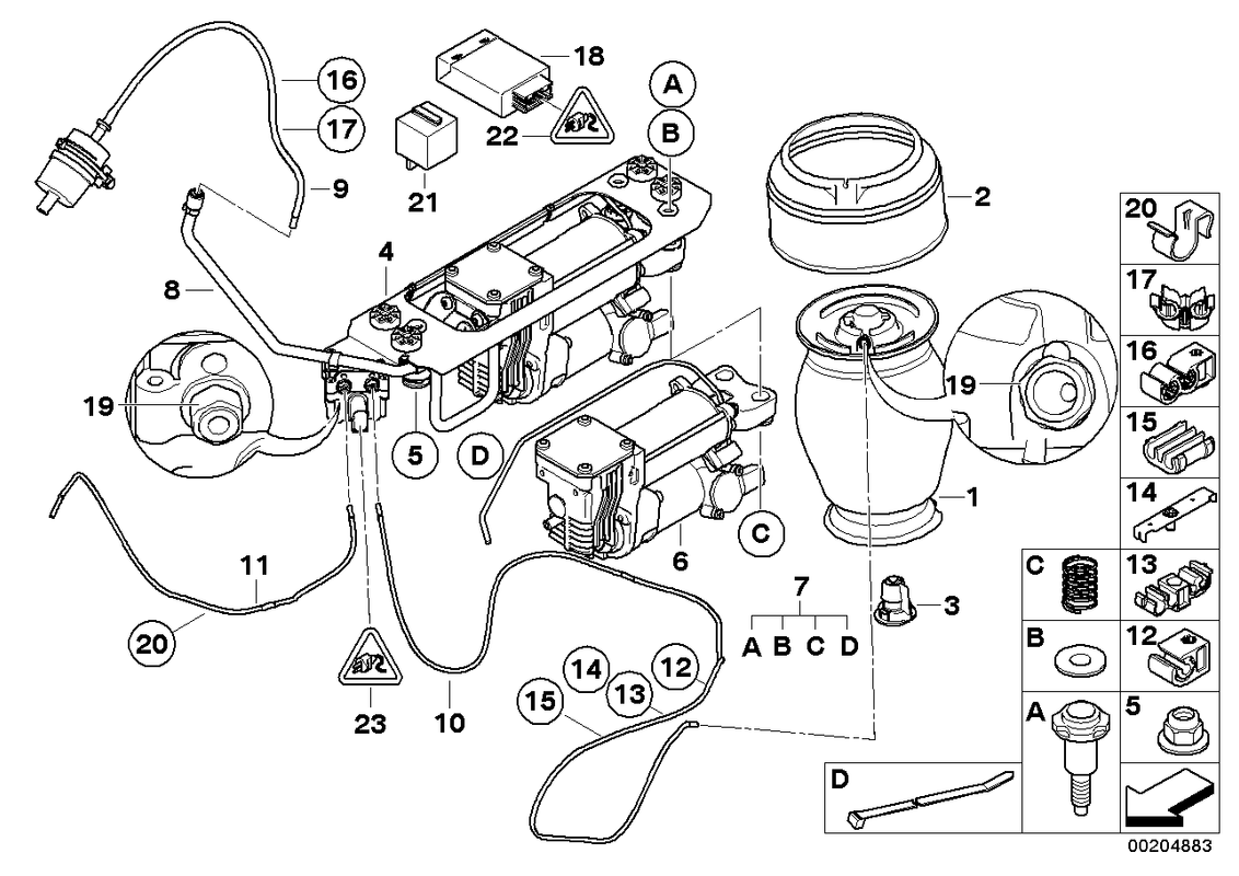

Si, he leído alternativas en Amazon.
En REALOEM me sale:
No. Descripción suplemento Cantidad Desde Hasta Número de pieza Precio Notas
01 Muelle neumático trasero 2 37126765602 $176.37
Para vehículos con
Suspensión deportiva
o
Chasis deportivo M
S226A=Sí
S704A=Sí
01 Muelle neumático trasero 2 37126765603 +core
02 Fuelle protector 2 37126766667 $7.38
03 Perno de retención p muelle neumático 2 37106762729 $2.68
04 RP sistema de alimentación de aire 1 37106789937
solo en combinacion con
-- Relé contacto de trabajo, verde blanco 1 61368373700 $13.96
¡Atención! Antes de efectuar el pedido
del sistema de alimentación de aire,
aplicar la medida PUMA n.º AG 21805843.
05 tuerca hexagonal 4 07129906887 $0.56
06 Compresor para equipo suministro de aire 1 37106793778 $709.62
-- Juego de piezas de fijacion 1 37206793219 $6.05
07 Juego de piezas de fijacion 1 37206793219 $6.05
08 Tubo 1 37206777361 $90.14
09 Tubería de ventilación 1 37206769083 $41.50
10 Tubería resorte neumático tras. izq. 1 37236765097 $11.22
11 Tubería resorte neumático tras. der. 1 37236765098 $11.22
12 Soporte tuberia de freno 2 34326855500
13 Clip tuberia 1 16136753249 $0.93
14 Chapa soporte 1 34306773697 $0.62
15 Soporte distanciador 1 34321107991 $1.02
16 Clip tubería doble 1 34306784201 $1.63
17 Soporte tuberia de freno 1 34326759039 $0.87
18 Mecanismo de mando p alimentac.de aire 1 37146784314 $362.17
19 Racor con rosca D=4MM 4 37221092403 $3.00
20 Abrazadera 1 61131382377 $0.62
21 Relé contacto de trabajo, verde blanco 1 61368373700 $13.96
22 Caja enchufe univers. sin código 26 POL. 1 61136913626 $1.05
-- Contacto de hembrilla MQS con cable 0,2- 0,5 QMM X 61130005197 $1.65
-- Contacto de hembrilla MQS con cable 0,5-0,75 MM² AG X 61130056960
-- Caperuza 26 POL./Z-CODE 1 61136913644 $10.72
23 Caja de enchufe 1 12527514236 $2.53
-- Contacto de casquillo SLK 2,8 ELA 4,0 MM? 10 12527505636 $0.50
-- Junta de conductor único 4MM² 1 12527514562 $0.57
