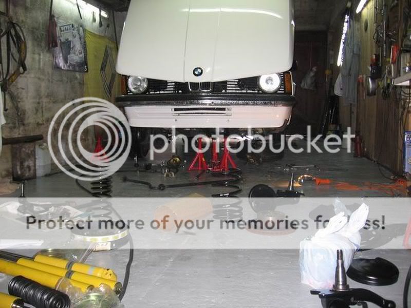

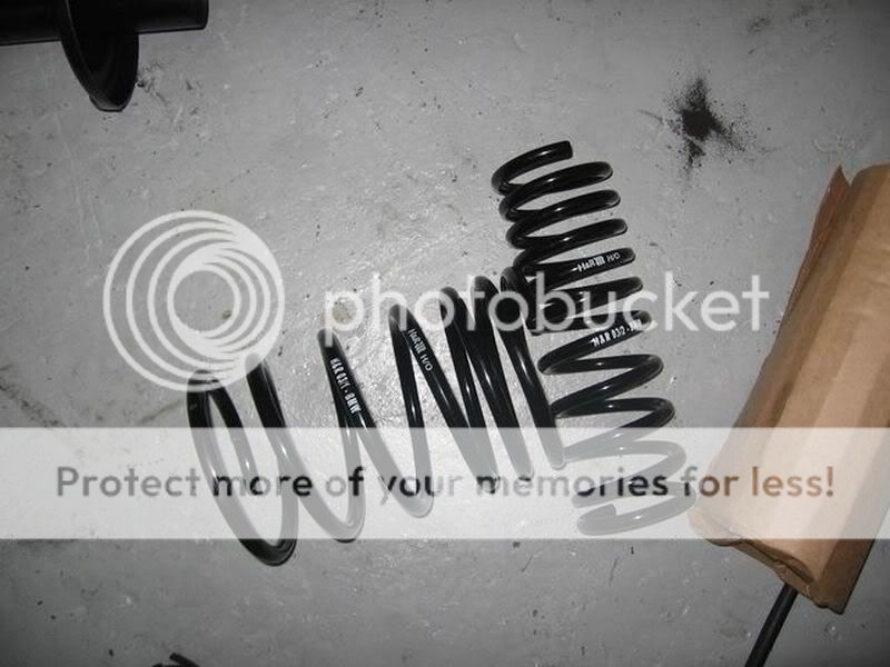

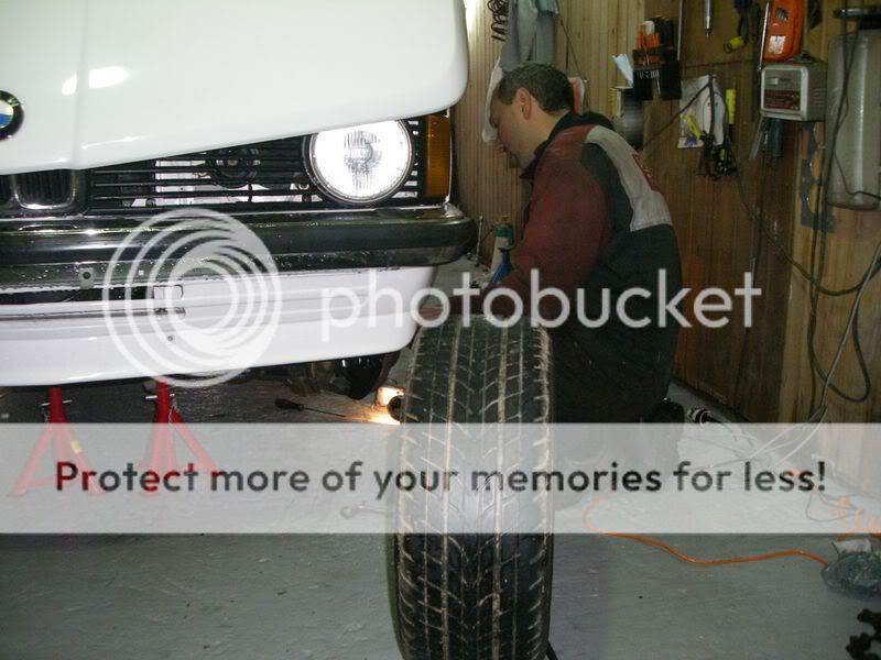

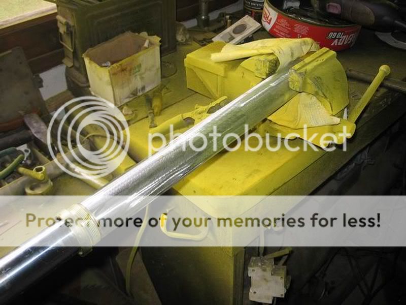

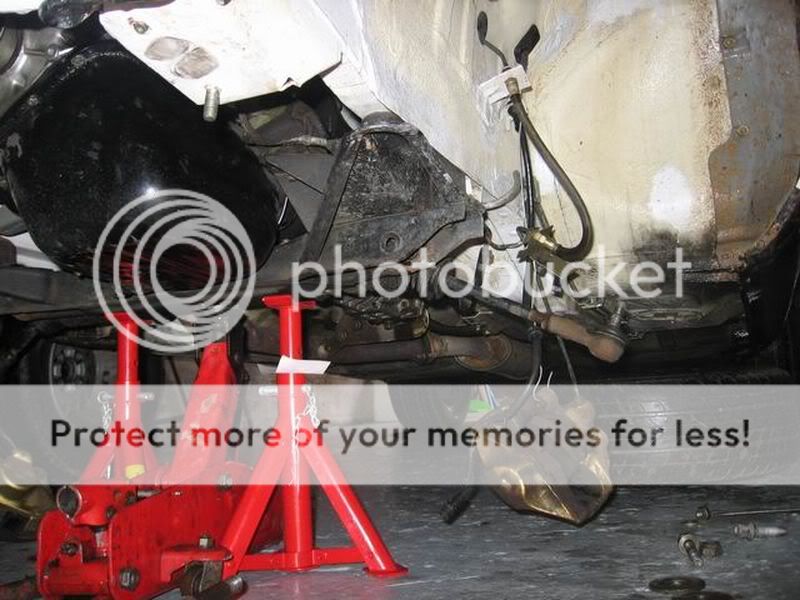

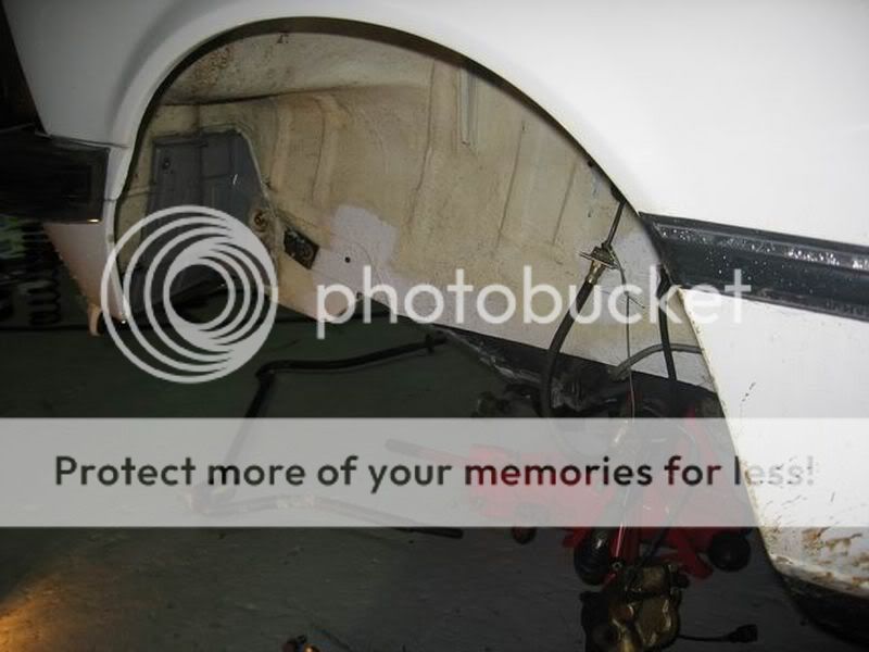

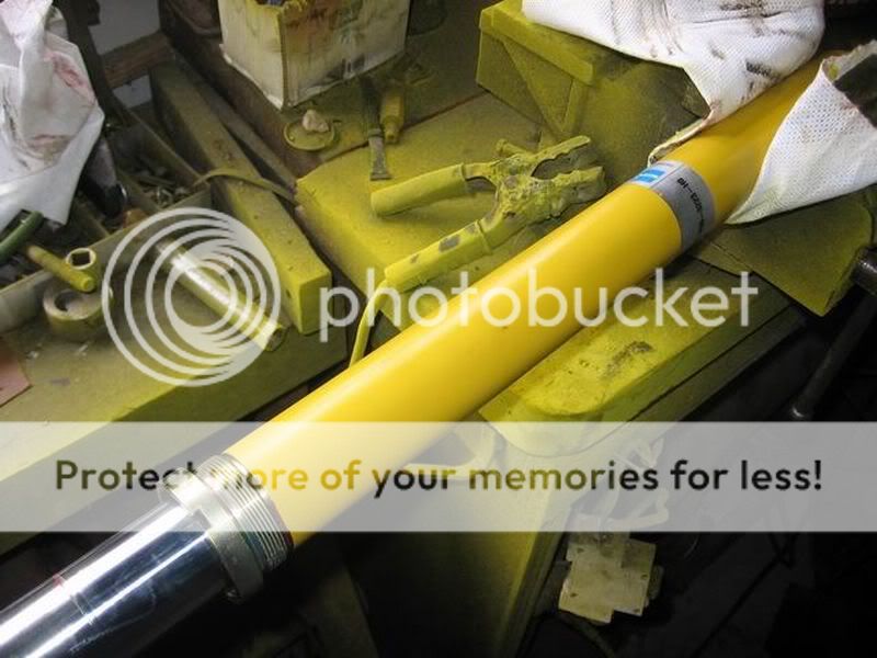

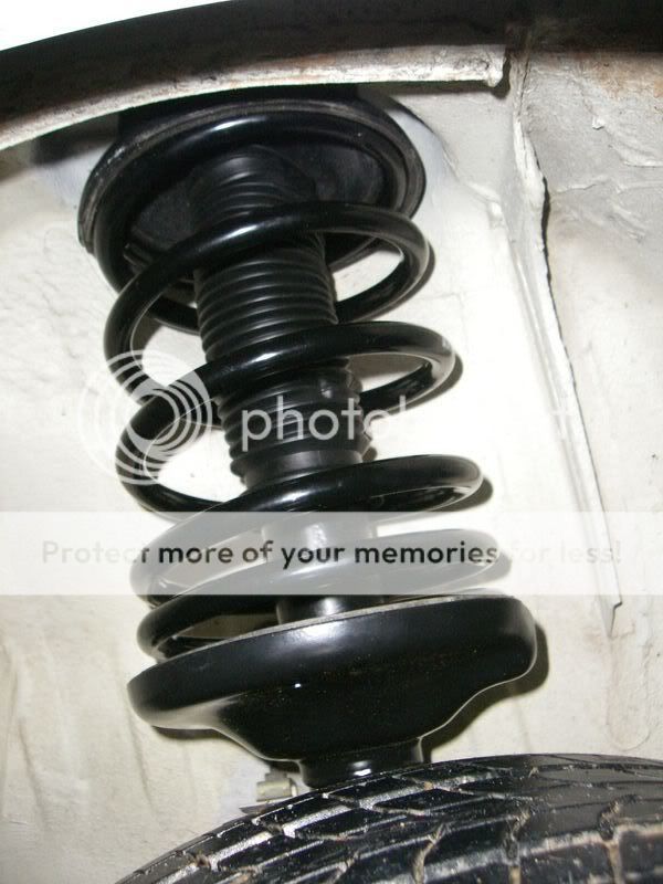

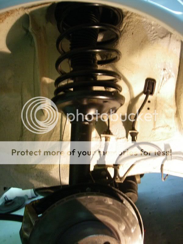

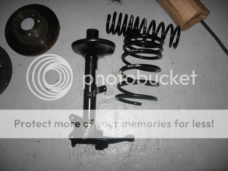

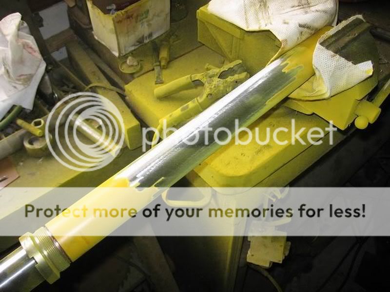

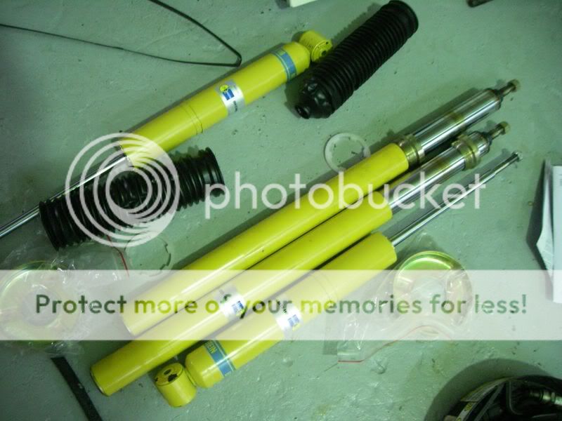

    Dejo fotos de lo mio:

    Y Ya que estan conviene que hagan esta modificacion en los brazos delanteros, es un disco de goma que va en la punta del bastidor, me lo recomendo un Mecanico de BMW de aca y navegando por e21.net, veo que hay mas gente que lo hace.
    Aca estan las medidas:

    Buen trabajo Sierpien, la Hertrudis va a ir como una tabla!
    Si me permites un par de preguntas:
    Por qué tenías un amortiguador lijado?
    Cómo sacaste el brazo de suspensión, te costó mucho? alguna herramienta especial??
    Un saludo.
    Dani
  15. Sierpien
    Sierpien Guest
    Los amortiguadores hay que sacarles la pintura, porque sino no entran en el tubo de suspencion, despues hay untarlos en Aceite.
    Los brazos cuestan si, especialmente los punteros, hay que pegarles en el costado con un martillo y ahi sueltan, a mi me dio una mano un amigo que es mecanico con estas cosas, ya que yo soy bastante bruto :rambo:.
    Ese fin de semana justo llovio, pero en cuanto pueda hacer unas buenas fotos las subo.
    Tambien cambiamos las barras estabilizadoras por las de 323i, que son mas gruesas.
    Ahora como la frutilla de la torta faltaria ponerle las struts bars.

    Mi opinión es que no te merece la pena llevar el trabajo de cambiarlos. Los montamos en mi E21 y así ya pruebas como van, ok? 8-[
    Y por cierto, en el 323i de Ppprost se montaron los Bilstein sin necesidad de lijar la pintura, ni hacer agujeros ni nada de nada, un poco de aceite y pa dentro

    Yo a los mios tampoco les tube que quitar la pintura, simplemente quitar toda la porqueria que habia dentro de la mangueta. El aceite ya lo tenia dentro de los amortiguadores anteriores que estaba deshechos :descojon:

    Bueno, pues tras muchos quebraderos de cabeza, dinero gastado y alguna desilusion puedo decir que he encontrado la suspension que buscaba.
    Os cuento:
    Utilizo mi coche principalmente para los rallys de regularidad. En asturias, para molestar lo menos posible, hacemos tramos "de los de antes", de Rallys de hace unas decadas por carreteras bastante olvidadas y por ello MUY ROTAS.
    Queria una suspension que no me llevara vendido en cada curva, por ello en un primer momento y dado lo sumamente blanda y poco efectiva que es la de serie; opte por BILSTEIN SPORT + H&R.
    Desgrano lo que me ha parecido esta suspension:
    - Amortiguador delantero, PERFECTO. Es duro y tiene pinta de ser duradero por su vastago gordo, NO ES NADA SECO, absorviendo la mayoria de los baches a la perfeccion, sin golpes que tenga que asumir el coche. En definitiva, a mi esto me vale.
    - Amortiguador trasero, BLANDO; no comprendo la diferencia tan bestial de dureza dentro de una misma gama y de un mismo fabricante del delantero con respecto al trasero. No contenia en absoluto la carroceria, ni en las curvas ni sobretodo en lasaceleraciones. Tengo fotos donde todo el perfil de la rueda esta tapado por el paso de rueda en plena aceleracion, lo cual nos da una idea de cuanto permitia hundirse al chasis este conjunto amortiguador muelle.
    - Muelles H&R. Claramente no es lo que buscaba. Con ellos el coche queda muuuy bonito ESTETICAMENTE, pero poco practico para el uso que le doy.
    Delante lo dejan demasiado bajito, con lo que tengo el cubrecarter destrozado de pegar en las rotas carreteras por las que vamos.
    Detras lo dejan a la altura ideal.
    La verdad es que esteticamente queda perfecto ya que estos muelles hacen que los pasos de rueda queden a la par delñ perfil de la rueda.
    Dureza: Blandos. Os cuento. Los delanteros son medio mm mas gruesos de varilla que los originales. Pero al acortarlos y mantener el numero de espiras y que ademas son progresivos (las espiras estan mas juntas por un lado que por el otro) se quedan igual de blandos que los de serie.
    Atras, peor aun; ya que se mantiene el mismo diametro de varilla siendo un poco mas cortos con el mismo numero de espiras y progresivos quedan AUN MAS BLANDOS QUE LOS DE SERIE.
