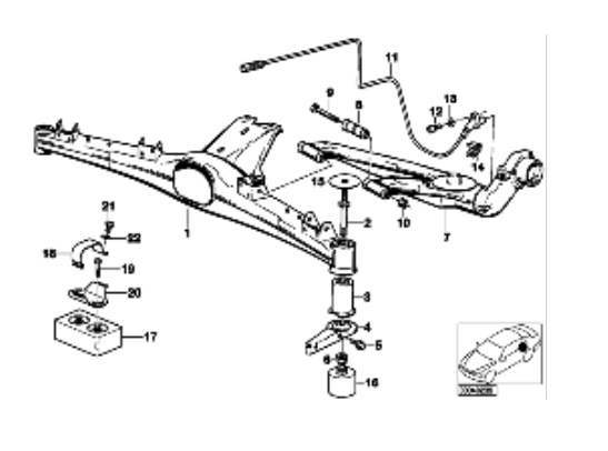

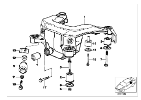

Precisamente por ser el e36 compact más corto atrás, le pusieron la suspensión trasera como la de los e30 porque por problemas de espacio no cabía la de los e36 berlinas.
carpal
X1 2D xdriv e84
17 May 2006
6.226
8.592
Suspensión trasera e30
Suspensión trasera e36
Suspensión trasera e36 compact

Hola,
El puente trasero del compact es muy distinto que el del e36 normal, aunque fisicamente la pudieses montar la longitud de los amortiguadores traseros es diferente y trabajarían fuera de rango. Si estás buscando suspensión para tu e30 con conversión te puedo dar opciones.
