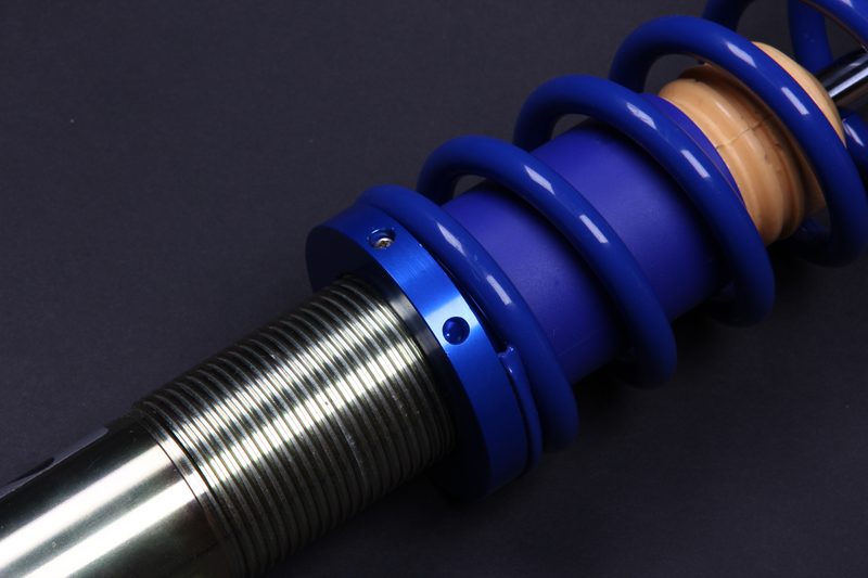

Si son regulables en altura seran algo asi:
kit-suspension-regulable-altura-seat-ibiza-6j-inkl-cupra-incl-cupra-a-o-06-08-rebaja-delt-30-60-rebaja-detrs-25-50-ap-su-2-589500.jpg

Sin mas datos de la suspension ni fotos no podemos ayudarte. Supongo que llevara este tipo de llave:
Es una simple llave de espiga
