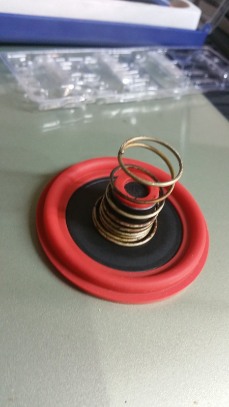

    Aunque venden sólo la membrana, recomiendo comprar también la tapa de aluminio, porque la tapa de plástico es muy probable que se rompa durante el desmontaje (algún virguero, como @Gene :guiño: la ha sacado entera).

    Para el montaje, los de bimmerprofs dicen que hay que pegar con nural 60 la membrana a la tapa. Yo no lo hice así, y además discrepo de ese criterio, ya que la membrana tiene que cerrar perfectamente con el cuello de la tapa de balancines, no con la tapa de la válvula, así que apliqué un cordón de nural 60 al borde del cuello y puse la tapa (ojo no se os olvide el muelle)
    A continuación se pone la tapa de aluminio, que lleva 8 tornillos allen de 2mm a los lados para fijarla, y a esperar 12 horas a que se seque la junta de nural.
    Una vez seco el nural, arranqué el coche, obteniendo un ralentí normal, y verifiqué que no chupaba aire por el orificio de ventilación que trae el tapón de aluminio.

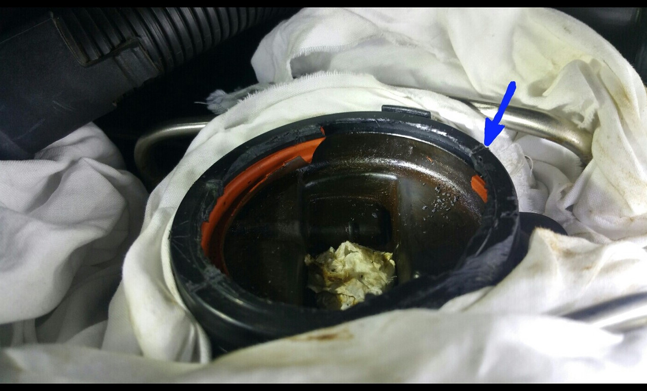

    Yo he roto la tapa de una forma que minimiza el riesgo de que se raje o rompa parte del cuello de la tapa, ya que, como dice katraska, es muy importante que quede plana y a la altura correcta (si tenéis que reconstruir) ya que la membrana se apoya ahí.
    En vez de intentar forzar la tapa desde abajo, haciendo palanca por el lateral (que es cuando os jugaís la rotura de la parte que no interesa tocar), mi consejo es que rompáis la tapa desde arriba, como si tuvierais que abrir una lata de conservas sin abre fácil.
    Así el cuello no sufre nada.
    La tapa por arriba es fina y por debajo tenéis la propia membrana que evita que los restos de los cachos que rompéis se metan por el hueco que va a la admisión.
    Yo he preferido hacerlo a mano, sin usar herramienta tipo multidremel para evitar llenar todo de restos de plástico.
    Cualquier herramienta con punta y martillito, sin hacer casi ni fuerza, y la tapa se va rajando a cachos, quedando más o menos así (en la foto ya había quitado la membrana y tapado el hueco para evitar que se metieran restos).
    Con la tapa rota, ya veis que a simple vista, por los colores de cada parte, se aprecia la diferencia entre cuello y la tapa.
    Con cuidado debilitáis por arriba el resto de la tapa, donde la flecha azul, y metéis un destornillador plano en el hueco que queda entre el cuello y la tapa.
    Le dais unos golpecitos suaves hacia el exterior, y notaréis enseguida como la tapa se desprende prácticamente sin esfuerzo, salvo en los puntos donde está la "soldadura".
    Ahí está un poco más duro, pero como trabajáis desde arriba saldrá bien.
    Al final se queda así.

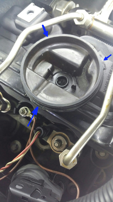

    Os he marcado con las flechas azules las 3 "grapas" que deberéis romper para poder montar la tapa de aluminio.
    En mi opinión este es un paso importante.
    Yo he cortado las grapas en vez de partirlas para garantizar que quito todo el material hasta la base.
    Si no lo quitamos todo bien, la tapa de aluminio no llegará hasta abajo y no fijará bien la membrana contra el cuello de la tapa de balancines en esa zona.
    Debéis quitar también los restos del "pegamento" que queda por el diámetro exterior del cuello hasta que veáis que la tapa baja bien.
    Cogemos la membrana (ojo con el muelle) y la colocamos:
    En esta parte discrepo de lo que comenta katraska y estoy de acuerdo con las recomendaciones de bimmerprofs (que también son las indicaciones de Vanos-BMW).
    Creo que es mejor fijar la membrana a la tapa antes de posicionarla en su sitio (yo he usado el mismo nural, ojo, dejando el respiradero libre).

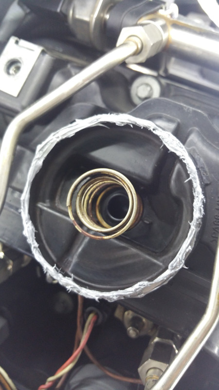

    Por último le damos también un poco de nural al cuello:
    Y colocamos la tapa:
    Vuelvo a insistir en la importancia de colocar la tapa hasta el fondo. Yo la tuve que recolocar.
    He utilizado la barra que va a la copela del amortiguador para hacer un poco de palanca sobre la tapa de aluminio para garantizar la posición antes de apretar los prisioneros.
    Vigilar que la tapa no quede torcida. No es fácil porque en su posición correcta queda inclinada.
    No os paséis a la hora de apretar los prisioneros no vaya a ser que deforméis el cuello.
