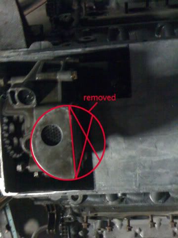

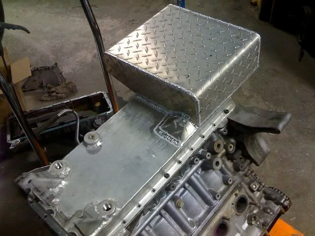

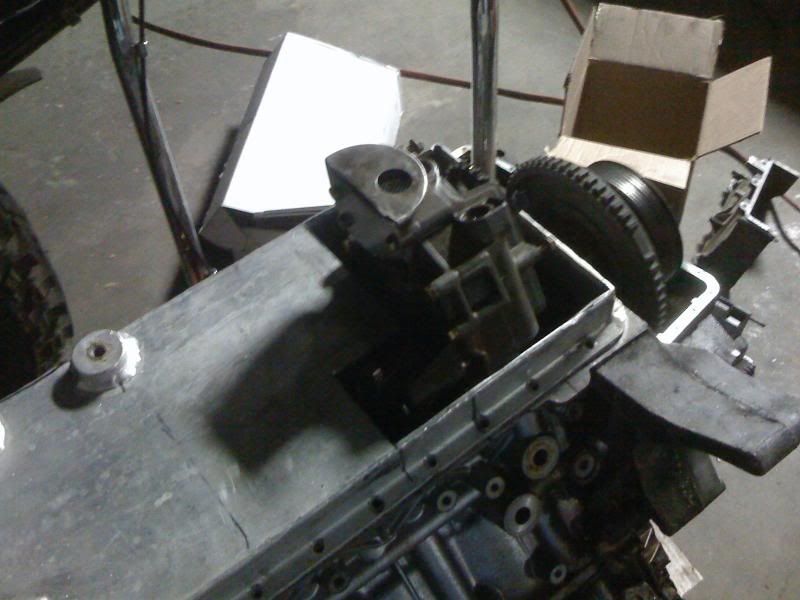

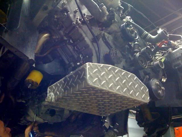

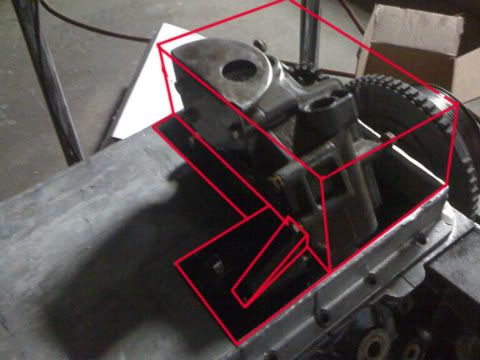

Hay uno que ha hecho lo mismo que quieres tu, un 318 e36 cabrio con motor de 540, en este caso el 4.4 no el 4.0.
Tiene muchas fotos y muuuy interesantes, como te comento optaron por las modificaciones caseras del carter
Aqui tienes muchas mas fotos del swap
Pictures by ganicki - Photobucket
Aqui el post donde habla del tema
344i almost complete - Bimmerforums - The Ultimate BMW Forum
