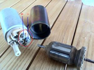

Desmonte mi bomba con sumo cuidado (de la gasolina no te puedes esperar nunca nada bueno) y me sorprendio aun mas, que la misma no tenia el mismo sistema de cables embutidos, sino mas bien, los cables electricos estaban sujetos y conectados con unas simples tuercas.
Vease en la foto:
La bomba que pille en un desguace, era de un coche igual al mio, y tenia el mismo sistema, por lo que descarto "ñapas" de algun taller o propietario anterior, ademas que viendo el ETK, la foto tiene el mismo sistema de conexion que el mio.
Como veis... desmonte la bomba completamente, (la desguace) ya que como soy muy curioso, queria ver por que la bomba fallaba cuando le daba la gana. Ademas queria ver el tipo de motor que era, porque no me creia que fuera un motor con escobillas.
Pues si. Es un simple motor con escobillas, de esas que producen chispas.
Nada de ser un motor de induccion sin escobillas o motores similares.
Y me horrorice cuando al desmontarlo, vi que el fallo del motor estaba aqui:
Como veis... el inducido, donde apoyan las escobillas, esta totalmente desgastado.
Observar el desgaste del cobre (circulo rojo), y hasta le faltan varias conexiones al motor (circulo azul), quedando al aire la zona plastica de color negra que evidentemente no tiene conexion electrica.
Normal que la bomba fallara cuando le daba la gana.
Lo raro es que funcionaria asi.

Es evidente que en el interior de este motor, han saltado chispas a tutiplen. Si algo se de motores, es que aunque esten bien las escobillas, toda esa zona sufre una friccion muy fuerte, produciendose calor y chispas.
Ya no me refiero a la conexion electrica exterior, con bornas y unas simples tuercas (no quiero ni pensar si se afloja una de ellas o se pela algun cable...) sino que interiormente este motor ha sido una hoguera.
Puedo entender que si el motor esta totalmente sumergido, al faltar un elemento indispensable para que se produzca fuego o explosion (el oxigeno), no se produzca ningun incidente, pero...
¿que pasa cuando voy en reserva? Ahi la bomba no esta totalmente sumergida.
Alguno dira que la bomba es completamente estanca, pero mucho me equico pero al desmontarla no me ha parecido que lo sea.
Y ya no hablamos de los gases que tambien hay en el interior del deposito, porque si la gasolina es explosiva, los gases que produce este preciado liquido, tambien lo son.
