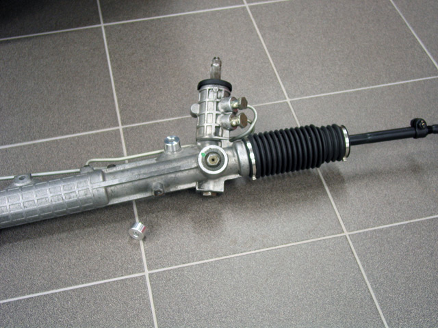

Duda Tiene ajuste la cremallera de direccion?
Jover
Se que algunos coches llevan un tornillo que se puede apretar y aflojar para quitar holguras pero estos coches no se si lo traen
Eso, que yo sepa, lo traen los que llevan recirculación de bolas como los E32, E34, E38, versiones V8 del E39... pero el E36 es cremallera. Dudo que se pueda ajustar pero estas cremalleras modernas rara vez dan holguras salvo un uso exageradísimo.
¿Qué problema tienes?
Orkofono
Hay un tornillo para ajustar el ataque del piñón, aunque me extraña que tengas holguras ahí. ¿No serán las rótulas axiales?
Orkofono
Es el tornillo que está junto al puntito verde.
