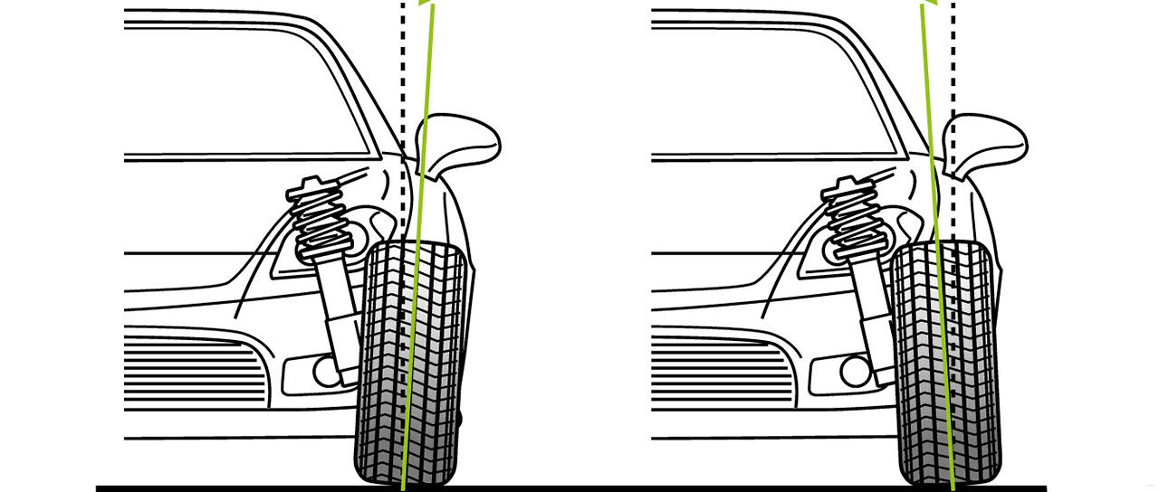

¿Qué es el ángulo de caída?​
En términos simples, el ángulo de caída es la inclinación vertical de la rueda respecto al eje del coche, vista de frente. Imagina una línea recta perpendicular al suelo. Si la rueda está perfectamente vertical, la caída es nula o neutra. Si la parte superior del neumático se inclina hacia dentro del coche, hablamos de caída negativa. Si se inclina hacia fuera, es caída positiva.
Este ángulo, aunque aparentemente mínimo (normalmente entre 0 y 2 grados), tiene un impacto profundo en la manera en que el coche gira, frena, tracciona y se desgasta. Como decimos, la lógica nos dice que lo ideal o lo más sencillo sería tener un ángulo con valor a 0 (neutra), es decir, las ruedas estarán totalmente rectas. Sin embargo, en ciertos usos podría interesar que no fuera así.
Caída negativa​
La caída negativa es habitual en muchos coches modernos. La razón es sencilla: mejora el agarre en curva. Cuando un coche gira, la carrocería tiende a inclinarse hacia el exterior de la curva (lo que se conoce como body roll). Esa inclinación reduce el contacto entre el neumático y el asfalto en su parte interior. Al inclinar ligeramente la rueda hacia dentro de forma predeterminada, se compensa ese efecto: el neumático se apoya mejor cuando el coche está en apoyo lateral.
Por eso, la caída negativa es una aliada para la estabilidad, la tracción en curva y el control del subviraje. Es común encontrarla en valores entre -0,5° y -1,5° en coches de calle, y hasta -3° o más en coches de circuito o competición.
Eso sí, todo tiene su coste: una caída excesiva puede provocar desgaste irregular de los neumáticos, especialmente en la cara interior, y una menor eficacia de frenada en línea recta.

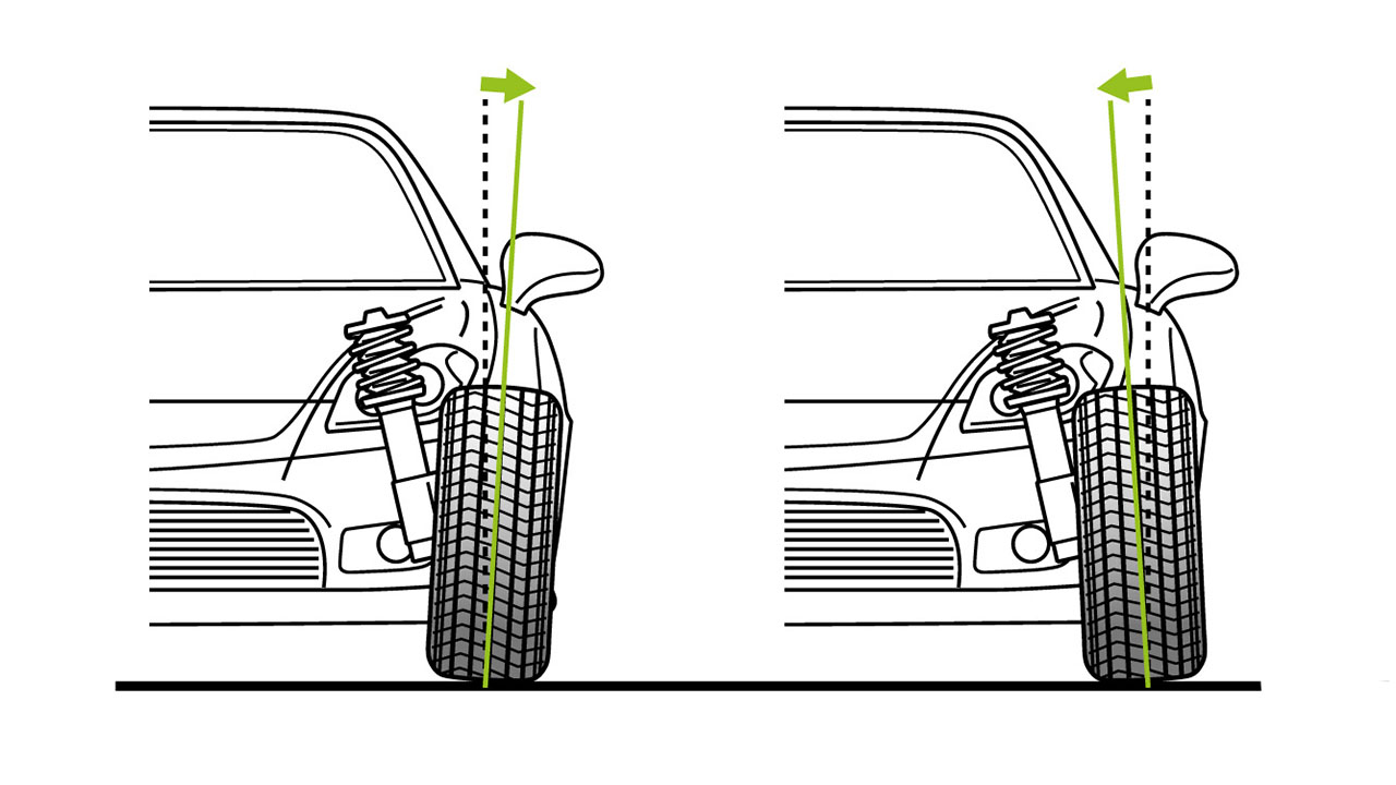

Caída positiva​
Aunque hoy es casi inexistente en turismos, la caída positiva se utilizó durante décadas, sobre todo en coches antiguos con suspensiones delanteras de eje rígido o muy básicas. Este ángulo, con la parte superior de la rueda inclinada hacia fuera, facilitaba el retorno de la dirección al centro y ofrecía cierta estabilidad en línea recta en caminos con baches, cuando las suspensiones no podían absorber bien las irregularidades.
Hoy en día, su uso ha quedado relegado a vehículos agrícolas, industriales o todoterreno extremos, donde puede aportar tracción adicional en maniobras de baja velocidad y mejora la durabilidad de los componentes frente a cargas laterales elevadas.
En coches modernos, una caída positiva suele ser signo de problemas en la suspensión o daños estructurales.

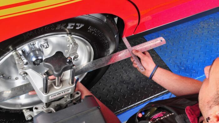

¿Se puede modificar?​
Sí. De hecho, muchos deportivos permiten ajustar la caída dentro de ciertos márgenes. También es habitual modificarla en preparaciones para circuito, en el mundo del tuning funcional, o incluso en restauraciones de clásicos.
Eso sí, no vale cambiar el ángulo «a ojo». Cada modificación debe hacerse en un centro especializado que revise la alineación completa (caída, convergencia y avance), ya que todos estos ángulos están interrelacionados.

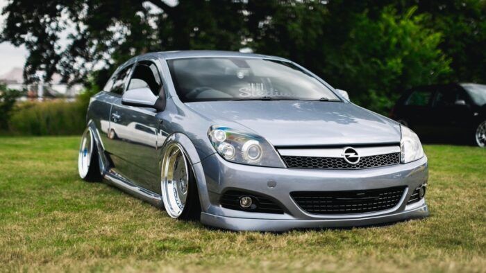

Estética vs. funcionalidad: el exceso no es virtud​
La estética también ha jugado su papel en la caída. Algunos movimientos como el stance llevan la caída negativa al extremo visual, buscando ruedas muy inclinadas como parte de un estilo. Pero lo que gana en imagen se pierde (y mucho) en comportamiento, seguridad y durabilidad. Una caída excesiva (más de -4°) genera desgaste extremo del neumático, pérdida de tracción y puede comprometer la integridad de la suspensión.

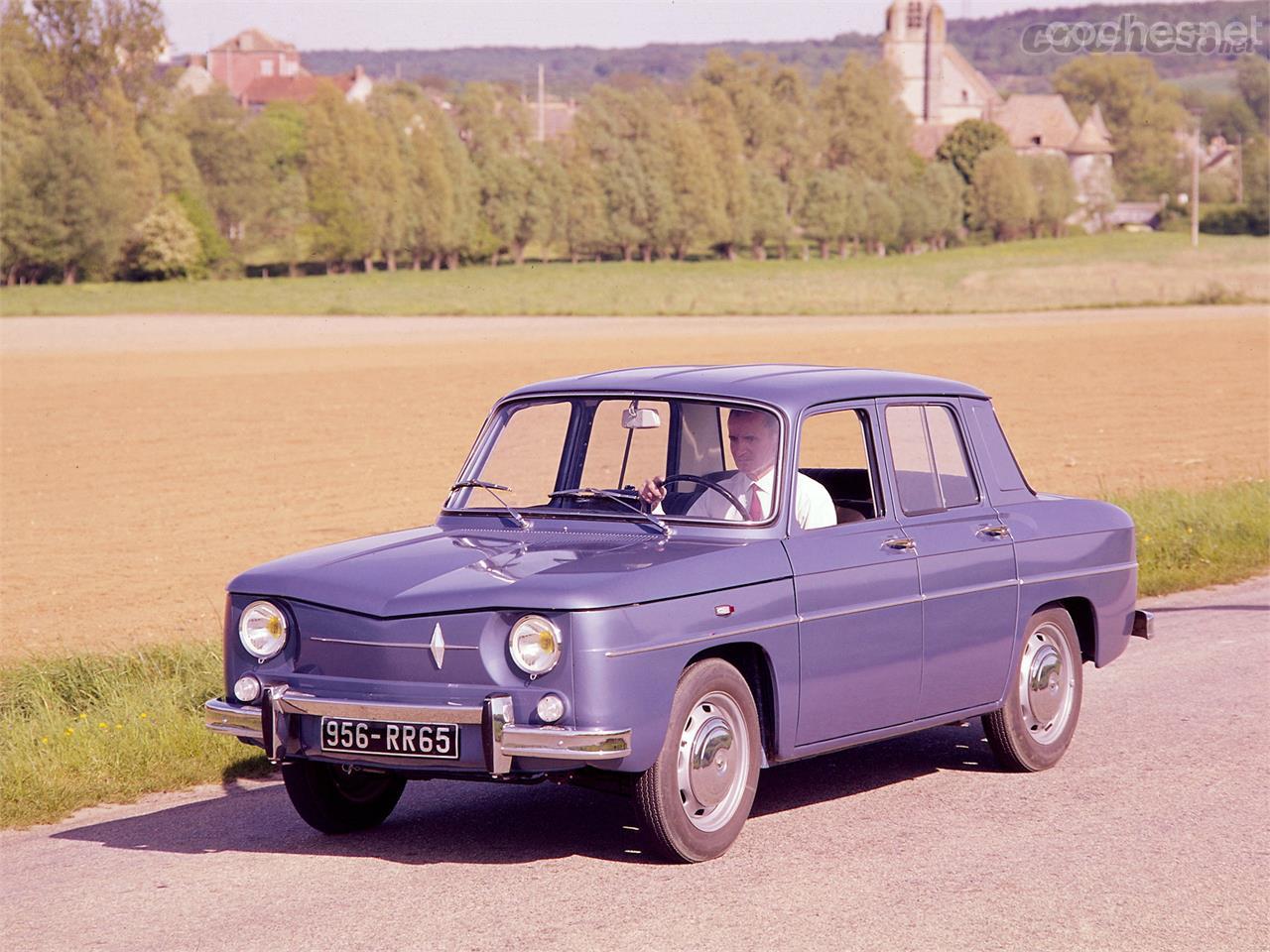

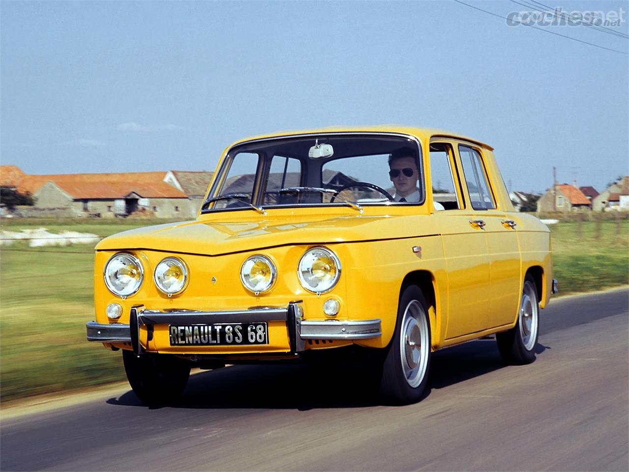

Al hablar de caídas me viene a la cabeza la imagen de un Renault 8 por detrás
Fue mi primer coche, el último renolo trasera :chulo:, el primer coche en equipar frenos de disco y también neumáticos radiales de Miguelín :waki2:
Pues anda que el Renault 8. Sobre todo si iba cargado.
Se cargaba en el capot, cosa que le venía bien para que el eje delantero tuviese más agarre, de hecho yo llevaba un saco de arena para mejorarlo :cuniao:

El Renault 8 fue el último modelo “todo atrás” de Renault, es decir, el último coche de la marca con estructura de motor y tracción traseros. Esta solución técnica, empleada anteriormente en el Renault 4 CV y en el Dauphine, era ideal para coches de pequeño tamaño y baja potencia, pero no resultaba idónea para vehículos más grandes ya que obligaba a sacrificar la capacidad del maletero y no permitía gestionar la potencia con la misma facilidad. Pese a ello, el Renault 8 fue un excelente automóvil de segmento medio, más moderno y, sobre todo, más estable y fácil de conducir que su antecesor, el criticado Renault Dauphine.
El Renault 8 tal como lo fabricó y lo comercializó FASA Renault en España.
Al Dauphine se le llamó “el coche de las viudas” a causa de los numerosos accidentes protagonizados por aquel automóvil rechoncho cuya arquitectura de motor y tracción traseros generaba un comportamiento dinámico delicado en mojado o en las carreteras con gravilla, tan habituales en la Europa de la época.
Para sustituir al Dauphine, Renault debió tomar una decisión fundamental: seguir con la fórmula del “todo atrás” o pasar a la tracción delantera. Los problemas económicos de la marca en la época, producto del fracaso del Dauphine en Estados Unidos, aconsejaron a seguir con la tecnología ya conocida, pero resolviendo los problemas de comportamiento. Y, efectivamente, el Renault 8 fue un coche mucho más seguro, agradable de conducir y atractivo que su antecesor.

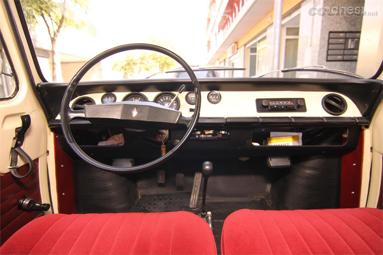

Este es el el salpicadero de la última versión española del Renault 8. En España se siguió vendiendo cuando en Francia estaba ya descatalogado.
El habitáculo era muy amplio teniendo en cuenta las dimensiones del coche. Tanto los asientos delanteros como la banqueta trasera tenían un confortable mullido, pero carecían de reposacabezas. El salpicadero original incluía una instrumentación horizontal que, en los modelos españoles, se sustituiría por una instrumentación tradicional.
