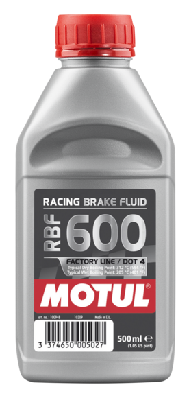

    Sistema de embrague / freno hidráulico, ABS,
    Normal
    Cambiar cada 24 meses
    RBF 660
    Fluido 100% Sintético - DOT 4 para frenos y...
    RBF 600
    Fluido 100% Sintético - DOT 4Para frenos y...
    DOT 5.1
    Líquido de Frenos 100% Sintético de larga...
