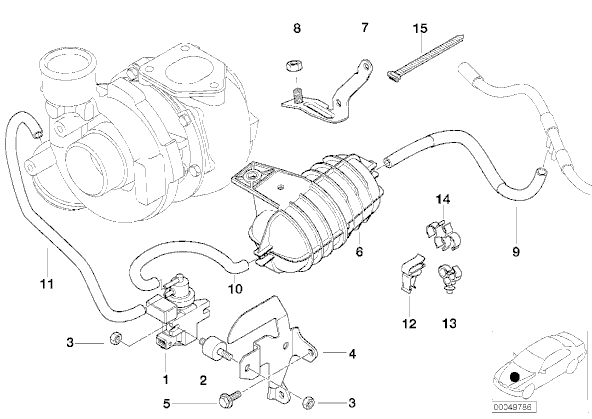

:lata:.no e metido todavia ningun limpia inyectores esta semana voi a comprar bardahl aver si tengo suerte,tambien e visto el tubo que esta cerca del cuadalimetro que esta un pelin !!digamos comido!!!

Ok, además de hecharle el bote de limpia inyectores, sustituye ese tubo.

Hola,perdonar por el retraso,pero quería comprobar mas cosas despues de hecharle el limpia inyectores y cambio el tubo y seguia igual!!! buscando un poco sobre los recambios,miercoles pasado conocio a (señor ANGEL en la pagina milanuncios que es un hombre de palabra) tenia los 6 inyectores y el cableado de los inyectores por buen precio!!290€, bueno tiene varios recambios del e39 en fin:cambio los inyectores y el cableado mas tardamos en quitar el vicioso tornillo del cableado:mad: montamos todo y se nota menos el temblor que tenia en relanti subiendo revoluciones a 1500 pero no se quito de todo,bueno por otro lado me da los mismos tirones como antes:muro:,estaba para quemarlo!!!:mad::mad::mad: casi un dia entero cambiar y limpiar y nada, pensamos que era la prebomba, llamo al señor Angel aver si lo tiene!! sorpresa mia cuando me decia: venga cuando quiera y quitalo que te lo voi a dar gratis:):) quedo con el sabado por la mañana,quitamos la prebomba y a montarlo en mi cacharo(cabronazo)estaba ya ansioso para probarlo,al final sigue IGUAL!!!! los mismos tirones no se que mas hacerle estaria agradecido a cualquier consejo ayuda!!! GRACIAS un saludo :amo2::amo2:
