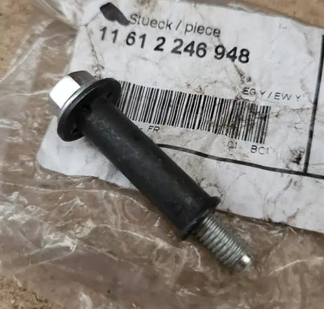

Ese tornillo cuya referencia es: 11612246948, la funda que lleva no es metálica, es de plástico duro.
Y bueno, no es barato, pero en ebay los ves a más de 20€ la unidad de modo que… y además tampoco hay que comprar muchos.
Tengo un puñado que conseguí de desguace, si quieres te regalo uno
Por cierto, has sacado el roto? cual es, de posicion, porque mientras no sea de los laterales, da igual uno mas que uno menos, la junta de goma que llevan hace estanqueidad de sobra
pues mira que ni me habia percatado, siempre pense que era metalico el casquillo, cuando lo compre me lo parecio, pero tampoco le di demasiada importancia.
al final tiene sentido que se de plastico, asi al apretar se comprime un poco para sellar mejor, supongo.
Yo creo que la función de esa camisa, funda o como quiera que se llame, es impedir que el tornillo se caiga.
La tapa del filtro del filtro del aire, también lleva ese tipo de sujeción y en mi caso tengo alguno suelto y cuando cambie el filtro de aire, lo pegaré.
También lo lleva la tapa del separador de gases del turbo.

se parten por el medio porque traen un "fusible" para que si te pasas de apriete partan por ahi y no tengas que hacer la obra del escorial para sacarlo. Asi con una bisegrip lo sacas en un segundo, mas lo que tardes en levantar el colector y no romper otro! jaja

Tenías razón es metálico, lo estaba buscando y tengo la funda del que se me rompió y el iman del destornillador lo pega.
