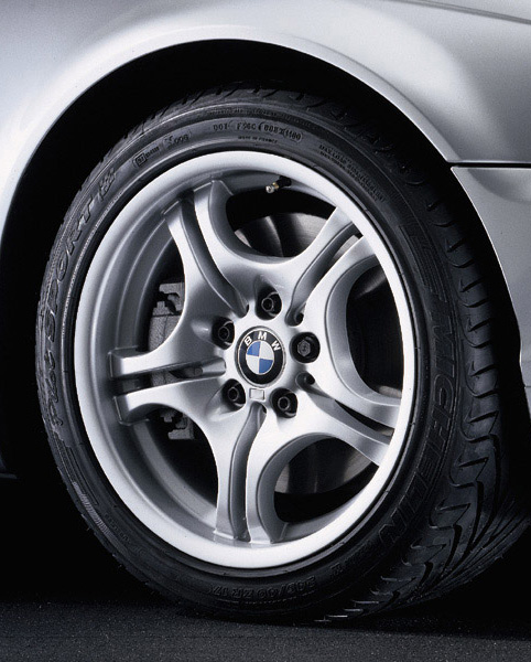

Buenos días,
Antes de la duda, debo hacer una pequeña introducción, la haré lo más escueta y esquemática posible...
1. Actualmente llevo tapacubos (los odio), el coche hace muy poco que lo tengo.
2. Medida ruedas que monto actualmente: 225/50 R16 92W
2. Tengo llantas M2 en 17" para cambiar
3. Medida llantas: delante 8, detrás 8.5
4. Medida neumáticos en ficha técnica: D: 224/45ZR17; T: 245/40ZR17 (este dato es de más a más)
La duda...
¿Me sirven los tornillos que llevo o tengo que comprar otros?
De antemano, muchas gracias!!!!
JUAN MARIANO
18 May 2007
14.282
3.433
Los tornillos te sirven los que llevas ahora. En cuanto a las llantas son las del pack MII las que vas a montar?

Las llantas que voy a montar son las Styling 68, según he visto son las del Pack MII
Gracias por la información!!! solo tendré que comprar los antirrobos

Una preguntita chicos, que longitud de tornillos necesito para montar las style 68 OEM en un e46?
@JUAN MARIANO, creo que tu llevaste las 68 verdad? te acuerdas del tamaño de los tornillos?
Saludos y gracias!

Buenas compañero, yo las monte con los tornillos que llevaba con las llantas de chapa. Fui a BMW a comprar los antirrobo y los tornillos son exactamente iguales.

Gracias chicos! no se porqué tenia yo la duda de que segun el modelo de llanta para el e46, podia variar la longitud.

Los tornillos son los mismos Olagüe en todos los e46, los tuyos del e92 tambien valen perfectamente.

Bueno saberlo! porque tengo 20 tornillos de antes de montar los separadores en el e92, e igual se van al e46.

Hola,
Aprovecho el hilo ya que actualmente tengo estas llantas en 17” y quiero quitar los tornillos antirobo.
¿Sabéis cuál debo comprar? Veo mil medidas en Amazonas que tengo son OEM, lo mismo es mejor ir a BMW y coger los mismos pero lo mismo es una tontería y los compro por Amazon.

Todos los tornillos de origen son 12x1,5

Ahora que sale el tema, tengo detras separadores de 0,5 cm, me valdrian los antirrobo originales del conce, o se quedan cortos? Para 320d pre.

¿Tú que crees?, vas a tener 0,5 cm. menos de agarre de las ruedas.

Yo los he llevado con tornillería original por una emergencia y no he tenido problemas, pero si puedes montar tornillos medio centímetro más largos, mejor
