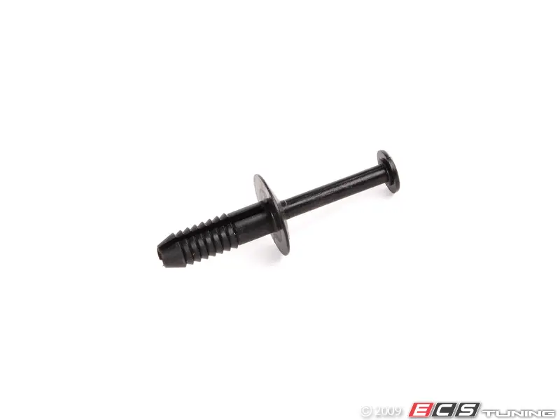

Estoy desmontado la parte de debajo de la guantera en un E81 y no sé cómo quitar estos tornillos / tacos . Me da miedo tirar con fuerza por si rompo el plástico .
Adjunto imagen
st5L6RF
https://ibb.co/st5L6RF

Diría que es una grapa, y casi seguro que la deformarás o romperás.
50 Uds de las mismas valen unos 2 euros en el concesionario, así que sin remordimientos...:metra:

Tienes que sacar la parte de dentro, te lo marco en la flecha y una vez quitada es parte, sacar la interior.

Prueba a girarlos, si tiras sujeta la base.

Son fáciles de sacar, el émbolo central es el que hace presión, tira de él hacia fuera y el taco queda liberado. Se pueden reutilizar siempre y cuando no los deformes, aún así, son baratos pero tienen referencia por que los hay en varias medidas.

Ha salido sin problemas y sin romper !! Muchas gracias !
