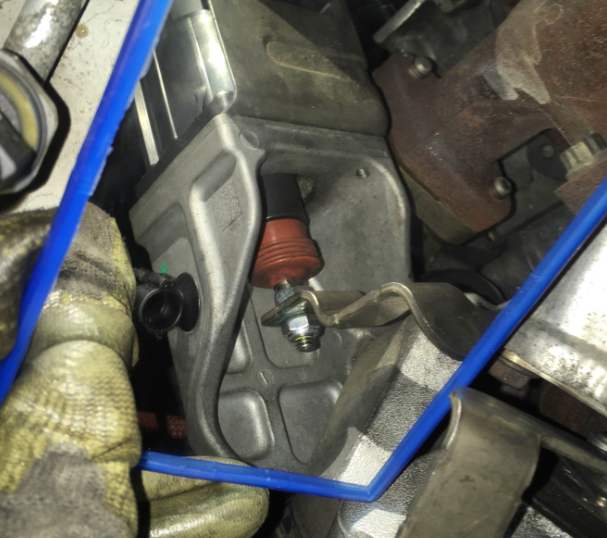

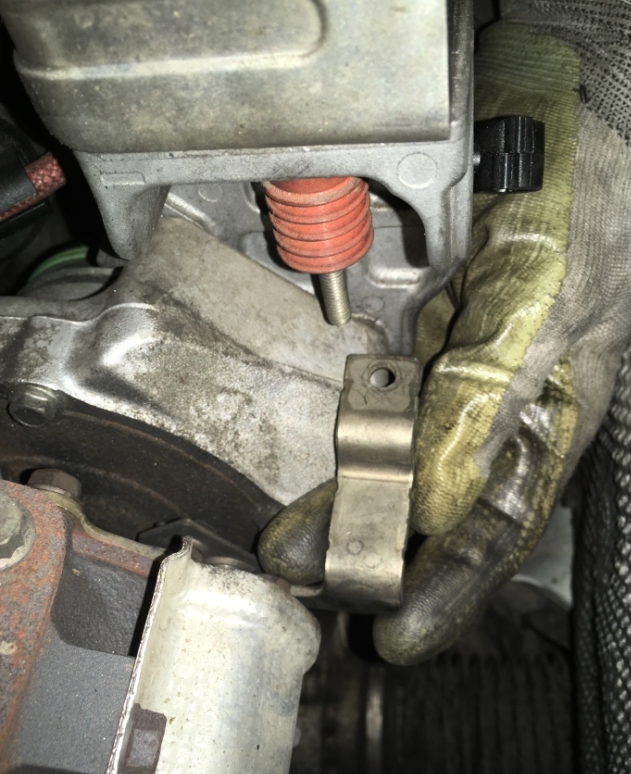

Me he puesto esta mañana a desmontar y me encuentro esto:
La palanca de la geometría variable estaba suelta del actuador electrónico, normal que no tirase en bajas... Lo que haré sera subir hasta arriba el vastago, meter una tuerca, meter la palanca, meter la otra tuerca y apretar. Si alguien sabe exactamente como debe ir que me diga por favor. Gracias.

Desmonte la EGR y estaba limpia, como decía, tenia que ser la geometría variable. La palanca de la geometría variable estaba suelta del actuador electrónico, normal que no tirase en bajas... Lo que haré sera subir hasta arriba el vástago, meter una tuerca, meter la palanca, meter la otra tuerca y apretar. Si alguien sabe exactamente como debe ir que me diga por favor. Gracias.

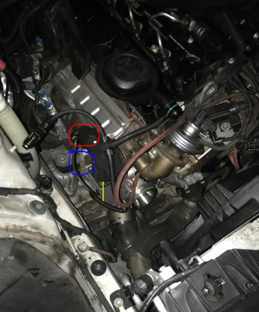

Pues si, posiblemente en un servicio oficial te la inewc tenten "clavar"...
Es muy sencillo, desconectas la electrovalvula (circulo rojo) y pones el espejo donde esta el circulo azul, la varilla es la linea amarilla que se encuentra debajo de la electrovalvula y ahi tiene que estar.
