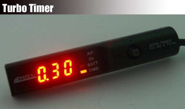

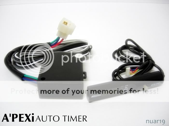

Ese Apexi es el que tengo montado yo... alguna vez me he reído en algún sitio viendo la cara que se le queda a la peña. La pega es que hay que cerrar el coche con la llave, con el mando no se puede mientras el motor siga funcionando

Por que con el mando no?

Pues no lo se, supongo que la centralita reconoce que el coche esta en marcha y no lo cierra. O tal vez sea un defecto de montaje... XD
