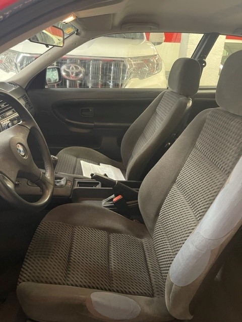

Os adjunto foto de los originales que trae el coche

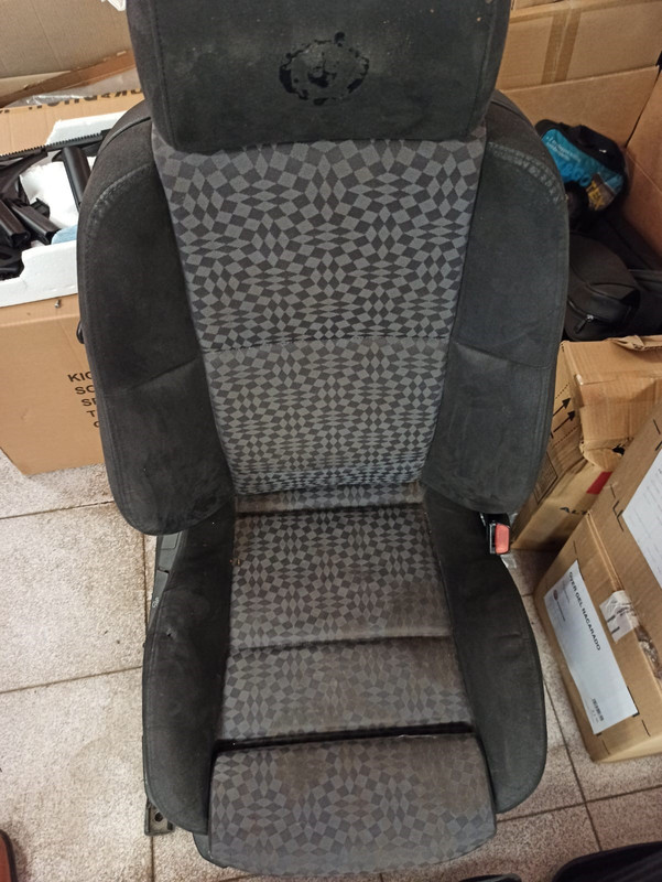

Estos son los "nuevos"

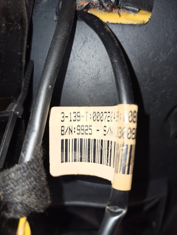

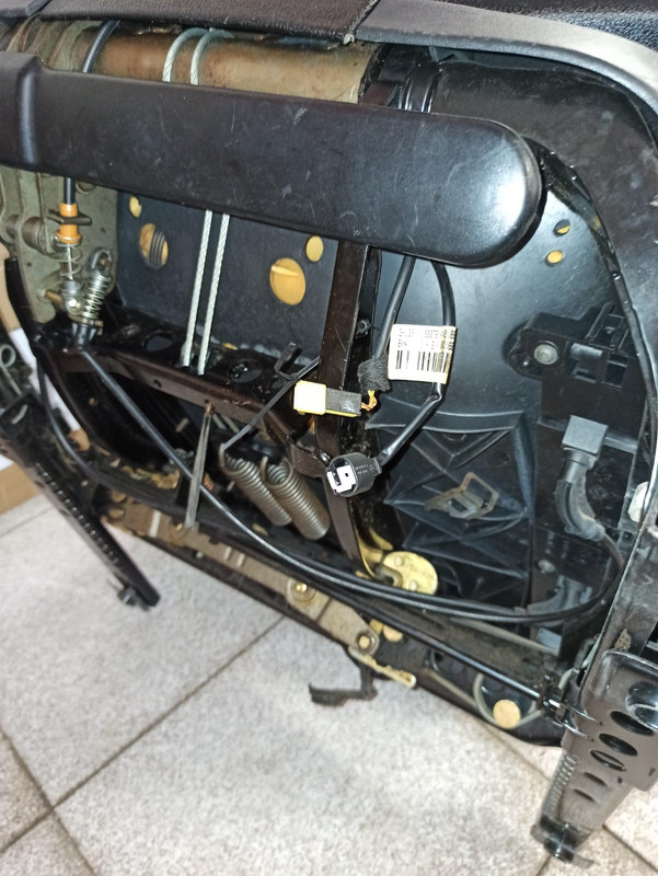

Y por debajo estas son las conexiones

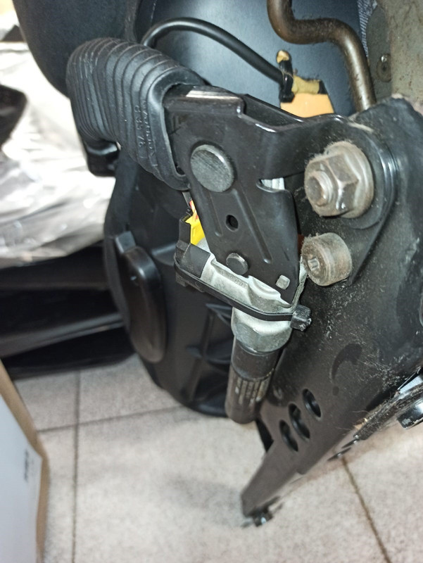

Este es el pretensor de los Sport, parece que si lleva una conexion electrica
