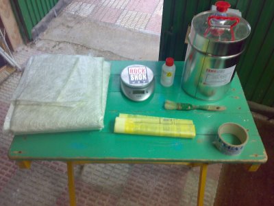

refuerzalo tu mismo es facil, comprate un kit de fibra yo compre un kit por 30€ en murcia
el kit trae:
5 metros de fibra de vidrio
5 litros de resina, con su respectivo catalizador
1 brocha y
2 pares de guantes
quitas tu techo y por la parte de atras le das las capas que te parezcan de fibra
con resina y catalizador al 5%
es como tapizar , pero totalmente al contrario xD
poner fibra, crear mezcla resina con catalizador, pintar subre fibra,poner fibra, crear mezcla resina con catalizador, pintar subre fibra,poner fibra, crear mezcla resina con catalizador, pintar subre fibra,
mas o menos un ejemplo:
salu2
