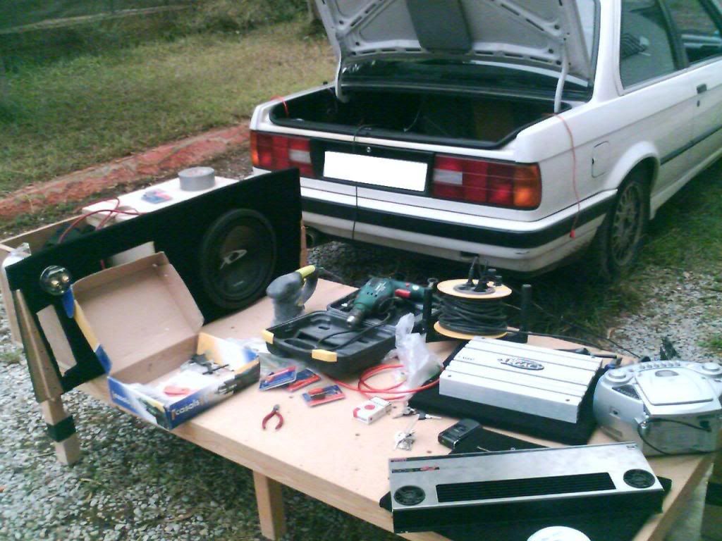

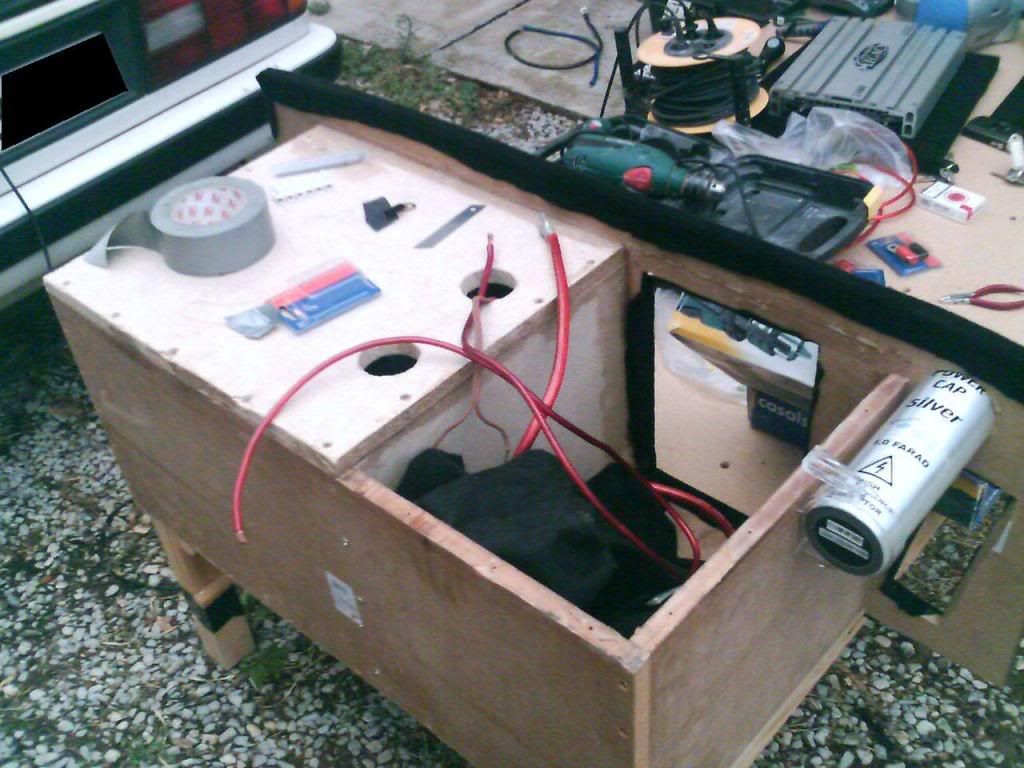

que estaba harto de ver la chapuza de maletero que tenia, todo mareado de cables, el bombo de aqui para alla (es por el tema de la suspension, que va algo dura y lo mueve en cada curva) de vez en cuando partia algun fusible... Vamos... que necesitaba un repasito serio.. y ya que estaba manos a la obra, pues hemos cojido un par de maderitas y la faenita ha sido esta:
Tras mediciones del ancho y alto "tope" del maletero, hemos hecho una "cara principal, donde irá alojado el Sub y la salida del mismo, así como el apoyo de las maderas que sujetan las etapas, capacitador y difusor de corriente.
Ha se estar todo muy bien cojido, así que cuanto mayor sea la sujección entre tablas, menos aire perderemos.
Hay que ir de vez en cuando yendo al coche a comprobar si el trabajo realizado es correcto. Comprobaremos si entra bien en el coche o hay que rebajar un poco la madera (en el 1º intento, tubimos que rebanarle un poco los laterales de la cara principal debido a que costaba un poco meterlo)
no va quedando mal :)
Tras todos los laterales colocados, y a falta de colocar la cara superior, hay que asegurarse de que nuestro cajoncito no va aperder aire por ningun lado, así que procuraremos rejuntar bien las maderitas con un poquito de Silicona biggrin
Probamos como van a ir luego las tablas laterales (en un principio iban a ir rectas, pero vimos luego que estando inclinadas daban un aspecto de mayor maletero y más estetico biggrin
Al ir inclinadas, necesitamos unas cantoneras que hagan de tope para que no se nos caigan las tablas, así pues, hay que meterle mano al asunto (solo al asunto) y hacerlas
ahi ahi bien pegaditas
y sujetas :)
Pasamos pues a colocar el capacitador... ha de estar bien colocadito para que no se mueva de los "meneitos" del sistema.
Una vez todo bien planeado, cortadito y demás cosillas, vamos al coche y comprobamos que las mediciones son las correctas... TODO ENCAJA A LA PERFECCION!!!
Mañana continuaremos con la colocación correcta del cableado, así de nuevos conectores y distribuidor de corriente....
Mañana será un Gran dia :)

un par de fotillos del dia de hoy :)
Sólo nos queda conectar los terminales del distribuidor a las etapas (no teniamos conectores para cable de 25mm) xD
Hemos puesto tapizado negro, ya que la moqueta del maletero pensamos tapizarla también de negro (en un futuro no lejano)
