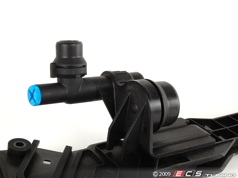

ya tengo el vaso acaba de llegar
el sensor que trae parece ser un sensor de verdad, no un tapon o cosas como decian otros
me ha picado la curiosidad y lo he mirado jajaja
de todas formas usare el mio que trae el coche
iTudor
¡¡¡¡¡Como rompes el sensor para ver si es de verdad!!!!
jajajajaja
relaaaajad, he leido en comentarios del articulo de amazon, y de hecho en el hilo mismo alguien ha dicho, que el sensor que trae ese vaso cuando lo compras no funciona, o que no es de verdad, que solo esta ahi por estar, y como me puede la curiosidad he querido asegurarme si es asi
de todas formas he utilizado el sensor original del coche, que ese se que funciona seguro, este lo pego de vuelta y lo dejo de repuesto, no esta roto ni nada, lo comprobe y funciona tambien.
y por cierto, ya ayer cambie el vaso, no es difícil, ni me costo 5 minutos pero tampoco estuve 5 horas, en cuestión de 1 hora tenia el coche arrancado purgando el circuito.
veremos que tal va este vaso y si no me explotan las juntas también.
el vaso que he sacado del coche, era el original con el que salia de fabrica, encontré la referencia y una pegatina de BMW, y el logo grabado en el vaso, asi que ni tan mal, 271.000km con el vaso original.

las del vaso de expansión, las toricas que van dentro, tengo entendido que suelen romper al poco tiempo las de los vasos Hella, hace unos dias mismo a un amigo con un 25i le ha roto una junta y las ha cambiado ayer , y el vaso tenia 3 semanas desde que se monto, y apenas se uso el coche en esas 3 semanas.

una duda, al poner el vaso nuevo, me ha dicho el mecanico " toma esta grasa para juntas, unta bien por dentro del vaso la junta en ambos agujeros y luego ponlo"
me dio una grasa roja, y la he untado bien por dentro las dos juntas.
he hecho bien? o no tenia que hacerlo?
es que algun amigo me dice que que hago que estoy loco poniendole grasa a unas juntas de agua, y otros dicen que es lo que hay que hacer... jajaja
yo como me fio de mi mecanico, pues lo he hecho, el vaso ha entrado casi sin fuerza en su sitio ( como consejo, el circlip del tubo grande, antes de poner el vaso mejor cerrarlo, y al empujar el vaso para abajo cuando haga CLICK ya sabeis que ha entrado bien )

Error, en todo caso humedecerlas con líquido refrigerante.

que yo sepa no, si pones un metalico, te explotara otra cosa si tienes demasiada presion en algun momento, yo personalmente prefiero que rompa un vaso de plasico a que me rompa el radiador, o algun manguito que sea jodido de cambiar jajaja
