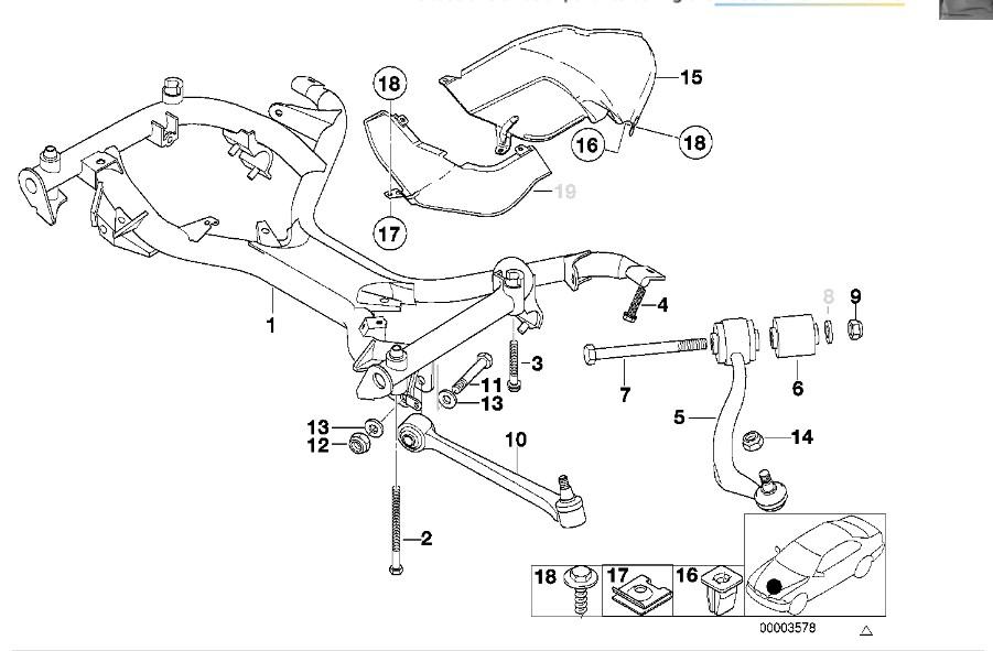

Yo diría que es por alguno de los brazos de suspensión delanteros, es muy típico del E38.
Yo cambié uno de mi ex-728i. De hecho compré la pareja (dcho+izdo) marca Meyle y sólo monté uno, el otro lo tengo por ahí en el trastero.
En la figura es el nº 5:
