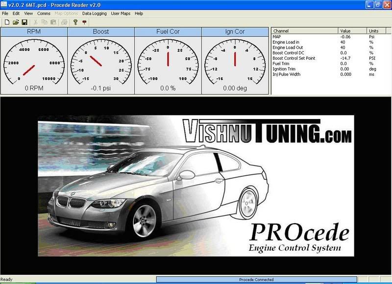

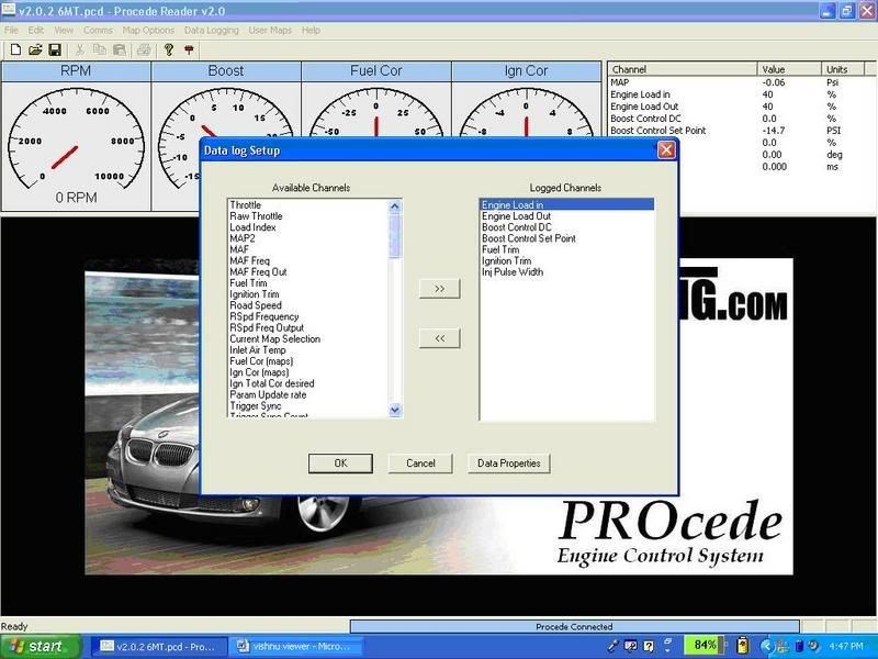

La centralita es tan agresiva como tu quieras, tiene distintos mapas y puedes subir los de la potencia que quieras. Una vez subidos también puedes modificarlos mediante un programita de windows para adaptarlos a tu gusto.
Yo en mi caso tengo cargados 2 mapas, uno con el coche de serie y el "lagfix" activado y otro que es el que ofrece los 400cv. Los mapas se activan y desactivan mediante un mando a distancia.
Aqui podeis ver el software:
También puedes loguear todo lo que quieras del coche
