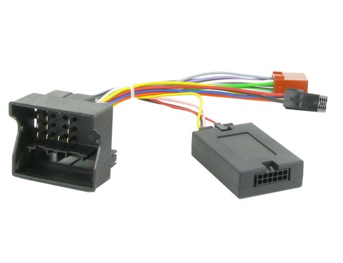

    Bueno actualizo esto un poco, gracias a una compi del foro, ya se que con este adaptador debe de funcionar
    es muy economico, pero quisiera que algo me dijera mas o menos como conectarlo o algo, y asi seguro que mas gente se anima a montarlo

    Siento desilusionarte, pero tanto el volante como el adaptador son para can bus. los e36 no disponen de can bus.
    No puedes hacerlo funcionar, por lo menos de una manera medio sencilla. Fijate que del volante solo salen cuatro cables, dos para la luz y solo otros dos para manejar diez botones.

    bueno la palabra e36 no es, ya que el volante es de e46, no hay este volante multufuncion para e36, seria conectar el volante del e46 con la radio alpine, si pudieras decirme que adaptador es e suyo..

    Al ser volante y adaptador para e 46 son can bus, los e36 no tienen can bus. No puedes conectar directamente el volante con el adaptador, no es tan sencillo como pelar un par de cables y empalmarlos.
    Quien te puede asesorar en el tema es el forero el_che, no se si al final lo termino de montar, yo solo consegui montar el volante con iluminacion y el airbag operativo.

    le esplique a eduma como se hace
    http://www.bmwfaq.com/threads/ultimo-gadgeto-en-mi-coche.657243/
    si se puede yo hace 3 años que lo llevo ya
    de echo llevo el control de velocidad controlado por el volante

    la duda ahora es @nuria25 es que mi radio despues de leer el post, no tiene minijack remoto
    Pensando... supongo que sera el minijack del frontal no? o tiene que se uno trasero?

    estado mirando las instrucciones de tu unidad
    cierto es que no tiene entrada para control de volante
    he pensado en otra opción pero las instrucciones no me dice nada
    la idea es montando una interfaz que en lugar de trabajar por mini jack lo que aria es convertirlo en señal de infrarrojo, que pesa pues que conectarías el infrarrojo en un lugar que enfoque a la radio y tendrías las mismas funciones mencionadas, como te dicho solo si tuviese la posibilidad de llevar mando.
    ¿sabes si te funciona el mando en tu radio ?¿tienes sensor receptor por algún sitio frontal que tu lo veas?
    suele estar identificado con un inscripción IR
