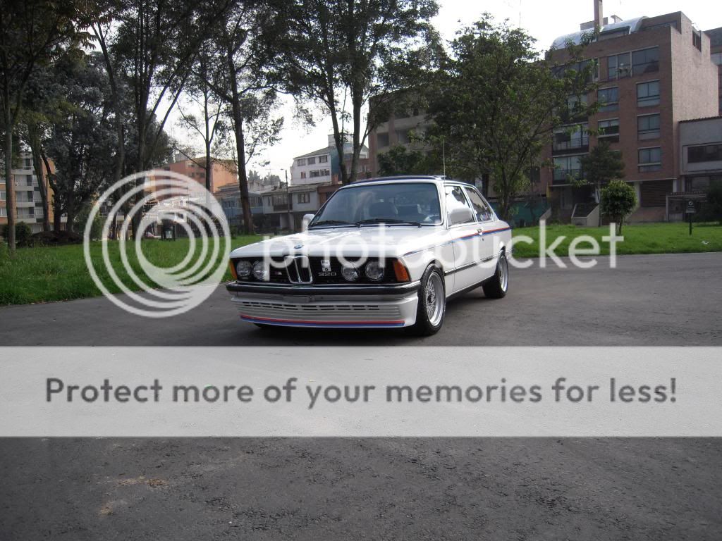

Hola voy a tratar de poner fotos de como va la cosa

hola, le quedan mejor con los intermitentes en blanco, esta impresionante.
un saludo

:notworthy: es precioso, enhorabuena, lo tienes muy bonito

Precioso, voto por pilotos blancos y por supuesto despues de probar algunas en mi E21, 205/50, la 195 vista por detras queda pobre.

Que dice mi pana, ese beme esta hermoso..!! tremenda nave... tiene una pinta unica.! te felicito, cuidalo mucho.!

Muy chulo Oscar, quizas demasiados adhesivos, no me gusta el del techo, pero en general bonito.
Por que llevas el piloto de antiniebla trasero independiente??, ya lo trae el propio piloto integrado.

La luz antiebla, se la consegui y me parece bonito como se ve, sera que mejor se la quito, tu que crees?
En lo de adhesivos tienes la razon, la del techo y la del guardafango derecho se las voy a quitar pero voy a dejarlas unos dias ahi como para no perderlas tan rapido

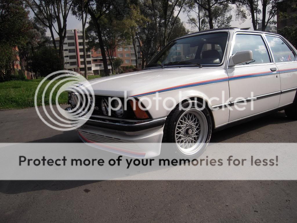

les actualizo fotos de mi coche, decidi quitarle los rines Alpina de 15 y ponerle unos BBS de 15x7 , tambien le puse el spoiler trasero BBS para que haga juego con el delantero y consegui todas las piezas para instalar los lavafaros
algunos se preguntaran si lleva la M trasera, pero en un catalogo esta ahi puesta, ya le quite el sticker del techo y el del lado

Oscar, ¡da gusto verlo! Enhorabuena. :xray: :xray:

Me encanta con sus accesorios bbs Óscar, lo tienes en un estado envidiable...enhorabuena!

Increíble Oscar, enhorabuena.
¿todavía se pueden conseguir los adhesivos Motorsport?
