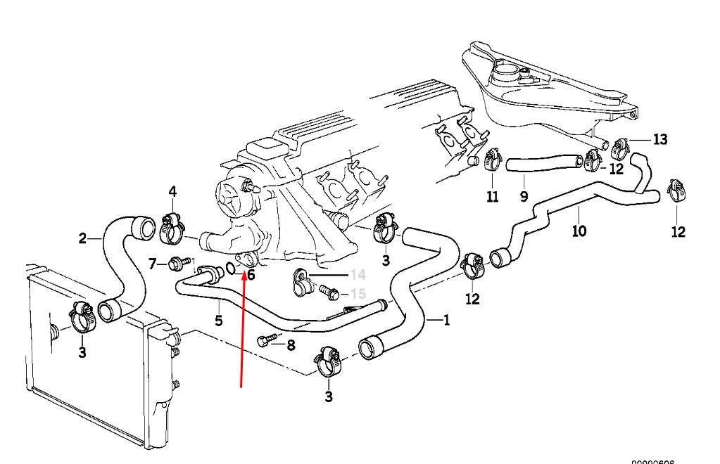

Hace un mes subiendo un puerto de montaña se dispara la temperatura. Paro y veo que la entrada del radiador del sistema de refrigeración se había soltado y había perdido mucha agua.
El motor estaba muy caliente así que se me ocurrió volcar una botella de agua de 2l donde el refrigerante para tratar de enfriarlo mientras esperaba. El agua empieza a brotar como un volcán del vaso de expansión, del depósito del agua vaya, a intervalos, y noto que está negra como si estuviese mezclada con aceite. Sin cobertura y a pocos km de llegar a la cima del puerto me dispongo a reanudar la marcha muy despacio tratando de no pisarle a penas. Al poco y todavía en subida revienta el radiador. Ahí se ve el agujero justo debajo de la entrada al radiador.

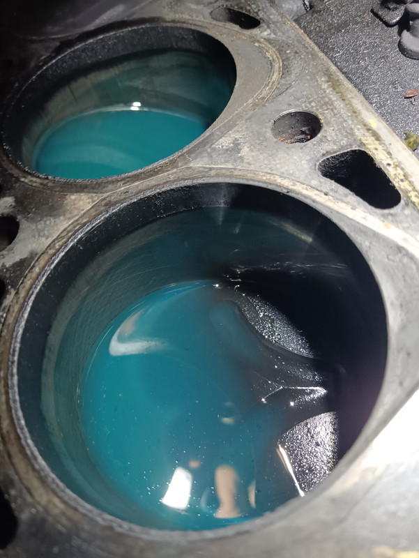

Bueno, yendo al grano, todavía no tengo un diagnóstico seguro. Los síntomas son: aceite en el refrigerante y probable presión en el circuito de refrigeración. (Digo posible porque pienso que el reventón del radiador pudo también ser consecuencia del agua que eché que se evaporó al instante y generó esta presión, aunque no sé si esto es posible). Por supuesto las posibles causas de culata rajada, junta quemada, o bloque roto pueden causar aceite y presión en el refrigerante y e ahí mi pregunta. Cómo puedo comprobarlo y qué es más probable?

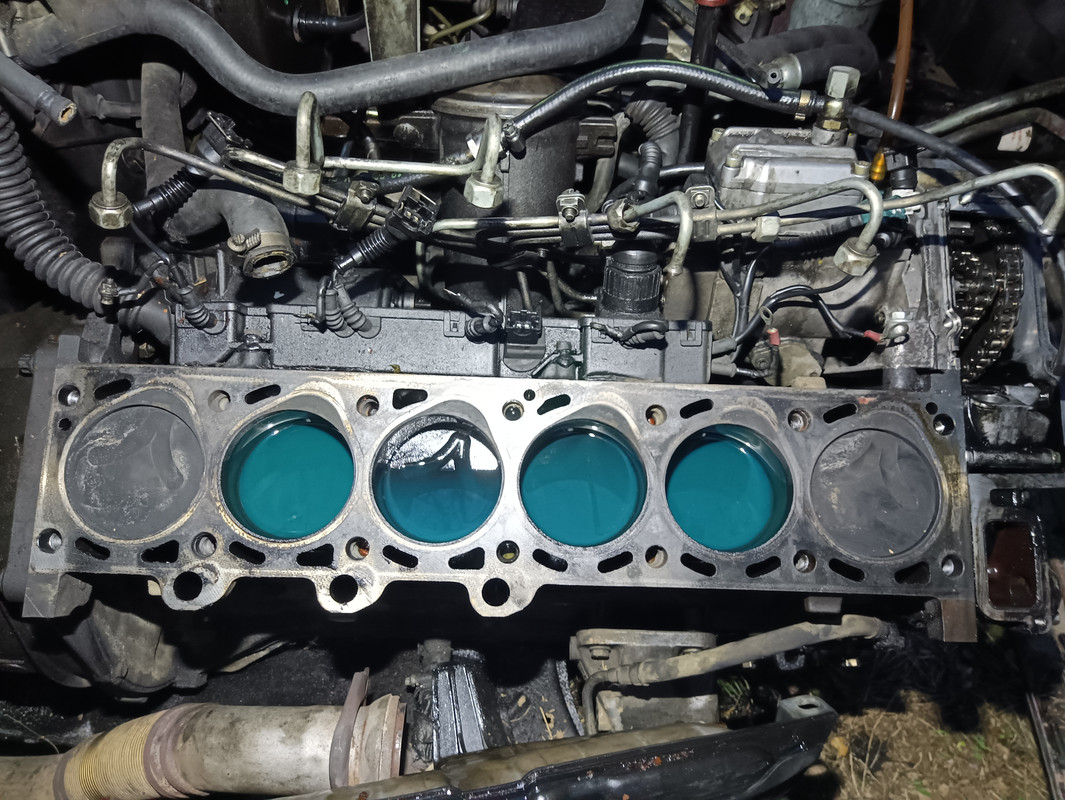

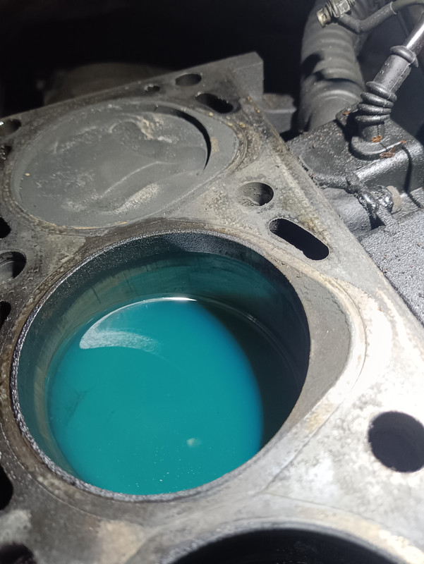

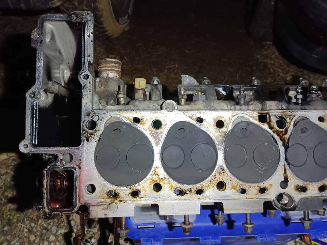

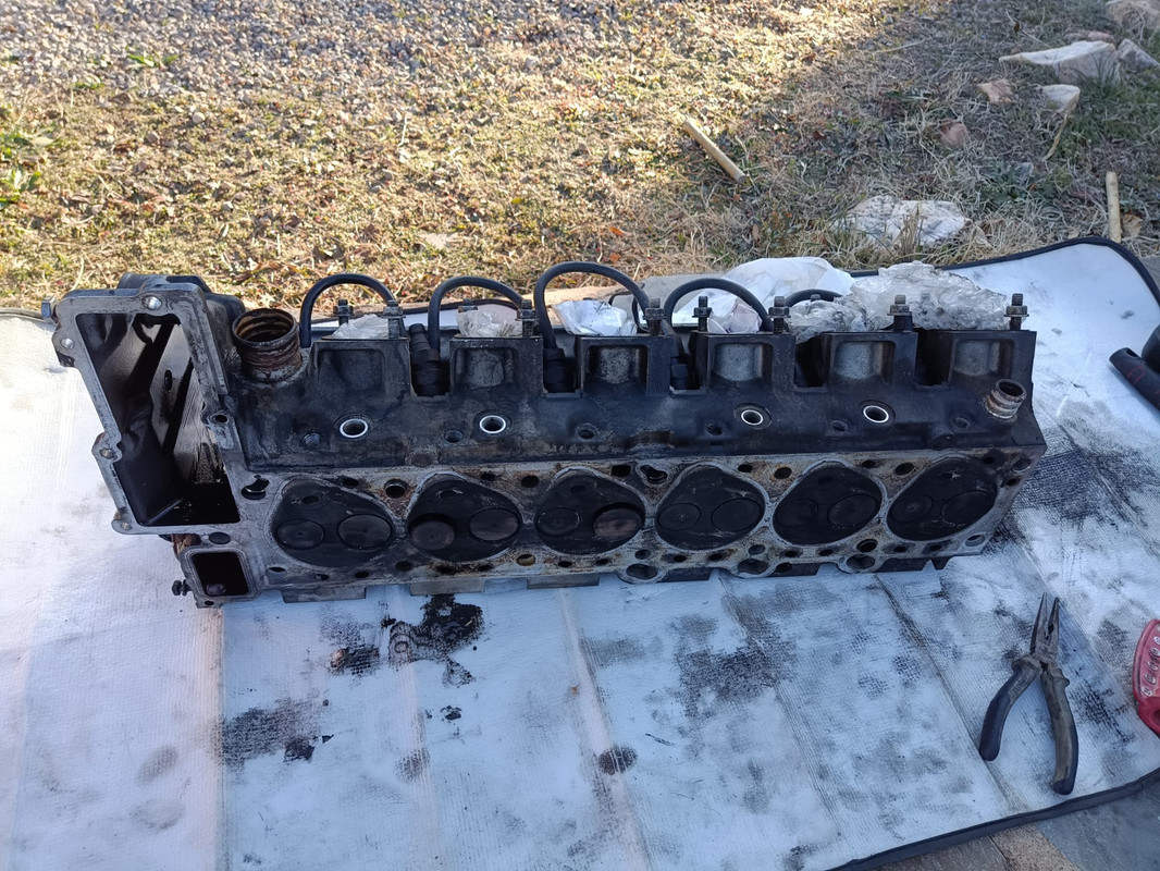

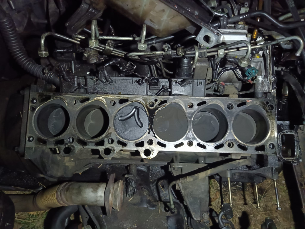

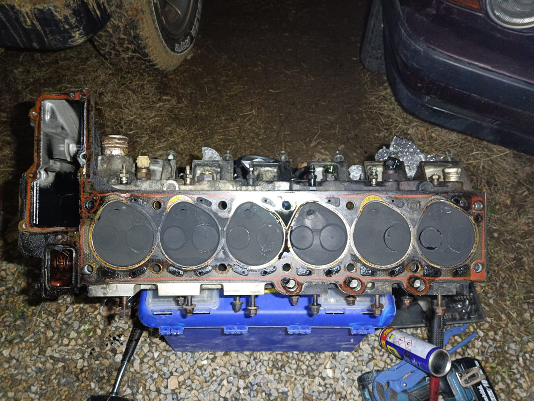

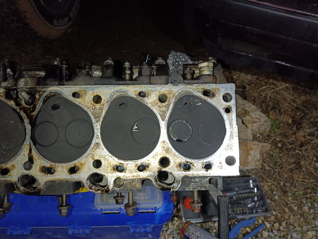

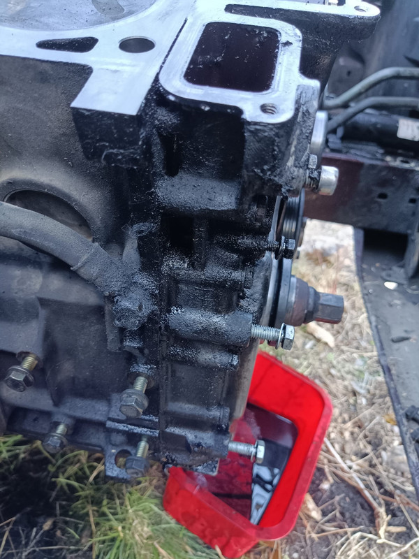

Las fotos del bloque y la culata son justo después de abrir la culata tal cual me lo encontré.

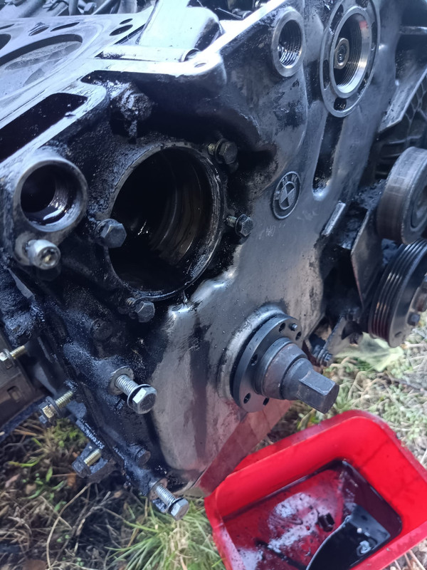

En el hueco de la bomba se ve que hay aceite.

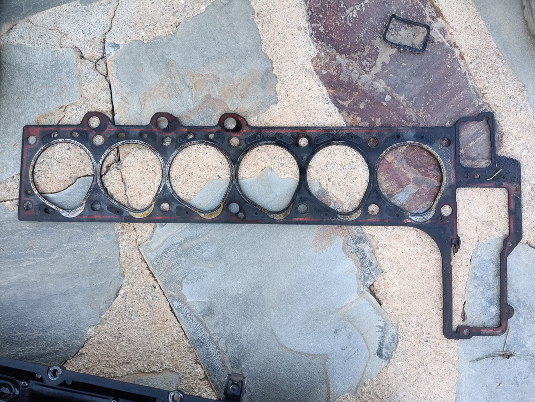

No he visto juntas de culata rotas pero la verdad es que esta me parece que no esta mal, no tiene rajas por ningún lado...
En la culata tampoco se ve nada evidente ni en el bloque al mover los pistones...

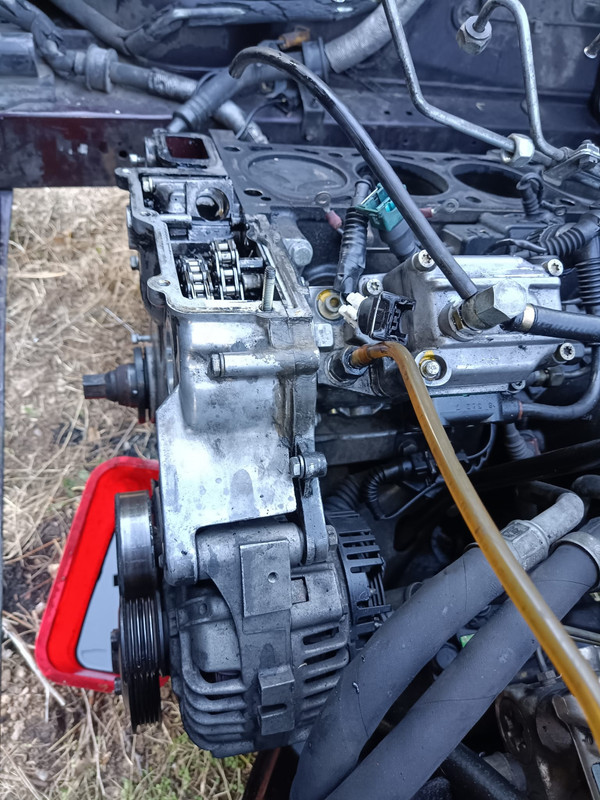

- Seguir abriendo la tapa de la distribución y ver la bomba de aceite a ver si ahí se ve algo mal.

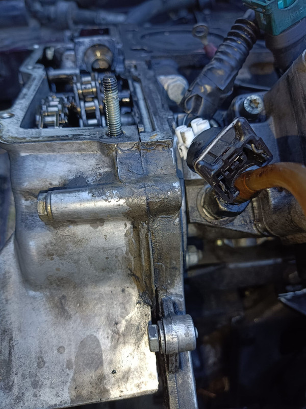

Esta tercera opción la he pensado al ver que se ha sellado alguna fuga en el pasado en esta tapa a la altura de la bomba inyectora. Adjunto imagen.
He retirado el alternador a ver si se veía la junta dañada por ahí. En general, esta zona frontal del bloque y alrededor de la tapa de la distribución es donde más grasa y suciedad había.

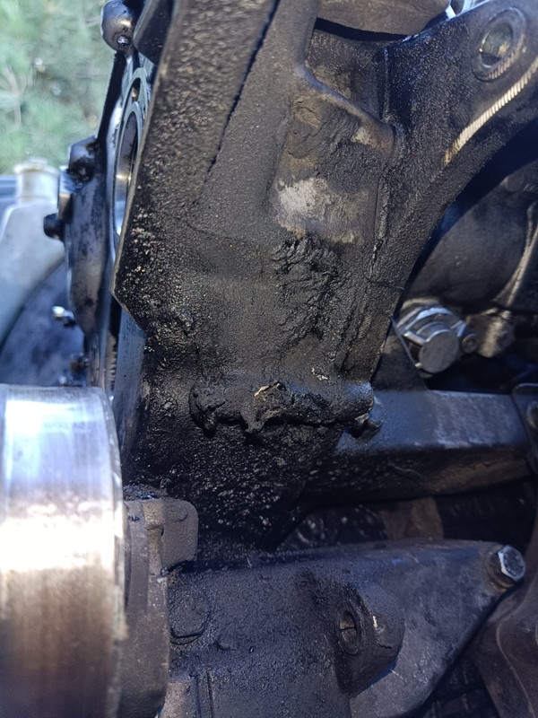

Éstas es del lado del compresor del aire acondicionado.
En esta última le pegué un cepillado pero se puede ver que también acumulaba mucha grasa y aún queda aceite donde la bomba de agua.
