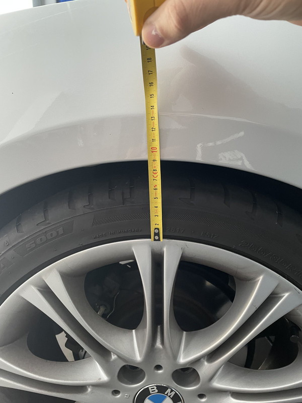

Por ultimo, otro favorcillo además del de medir la altura del paso de rueda. ¿Podrías poner algunas fotos de tu coche desde diferentes ángulos para ver la planta que tiene con la B12 y separadores de 15-20mm? Las del lavadero ya las tengo :guiño:
La sport M iba fija de atrás de lo petada que estaba, con poco más de 100mil kms, y rebotaba una barbaridad. Eso aunado a las RFT que traía, lo hacía bastante incómodo. Fue poner la B12 y notarse una mejora en confort más que notable.
En cuanto a la mejora dinámica, en honor a la verdad, he de decirte que de una tacada se pusieron la B12, separadores y silentblocks Powerflex BS en ambos ejes. Diferencia abrumadora.
En cuanto pueda te mido lo que comentas. Fotos encontrarás alguna buceando por el foro, pero también te lo miro.
Respecto a los separadores, llevo unos H&R, 15mm delante y 20 detrás. Ningún problema de vibraciones. Estéticamente se gana mucho y, dinámicamente, habiendo endurecido la suspensión, también se mejora. Y estopa le doy…

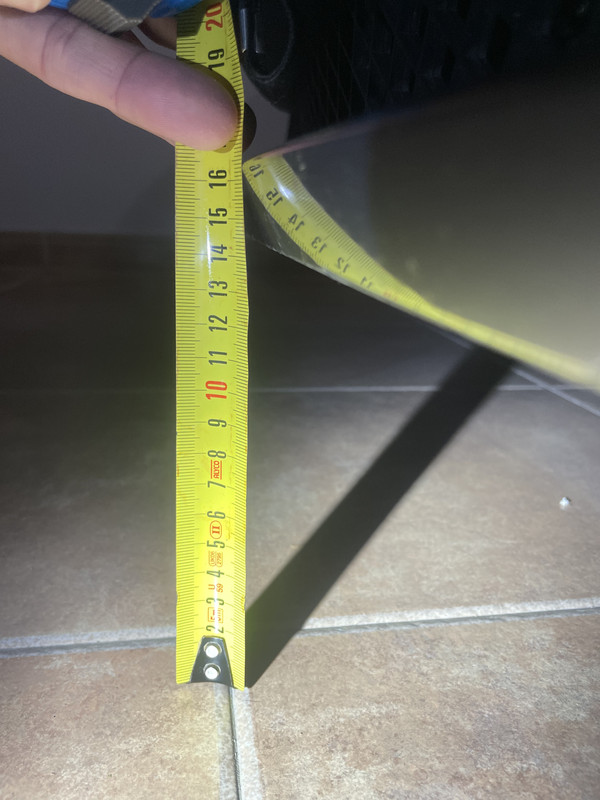

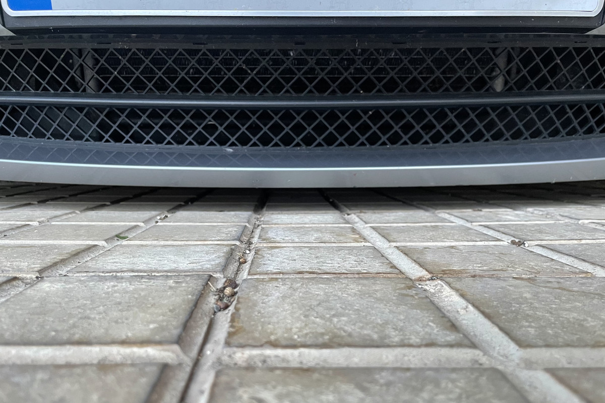

Hola de nuevo.
He estado midiendo el margen de altura que tengo en el morro al inicio de la rampa y…….
La cosa está muy justa, aproximadamente 3cm
@inthenight, espero que me des buenas noticias cuando puedas medir la altura de tu coche.

En mi opinión no toques el coche. No tienes margen. Además, si te parece seco de serie con muelles y amortiguadores más duros no te quiero ni contar...
inthenight
19 Feb 2005
23.751
29.096

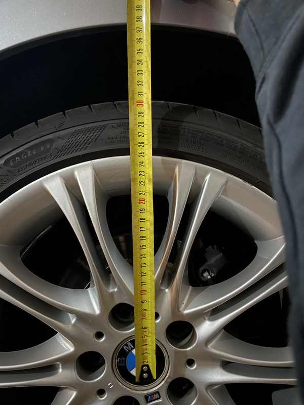

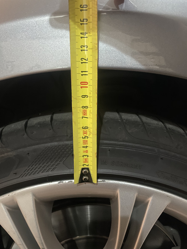

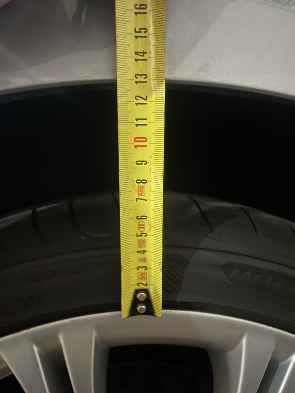

Medido tal que así:
Detrás 9 cm
Delante 9,5 cm
Altura libre del parachoques al suelo 13,5cm

Medido tal que así:
Detrás 9 cm
Delante 9,5 cm
Eso representa una bajada de 2cm delante
y de 4cm detrás.
El parachoques me crea más dudas con la medida que has dado y lo que he podido medir yo
y de 4cm detrás.
Ya te repasaré la medida del parachoques desde donde la muestras tú. Mira a ver lo que mide en el extremo, pegando a la rueda, hasta el suelo.

Te confirmo altura libre del parachoques (parte frontal) 13cm.

Tengo una B12 guardada en el armario a la espera de buscar hueco para su instalación.
Llevo suspensión normal y de origen, con 152.000 km.
Ayer al entrar al garaje me acorde de este post de @j.calvo e hice unas fotos.
Bufff... movidón.
Desconozco si el conjunto está muy fatigado, pero no veo margen posible si le meto la B12.
