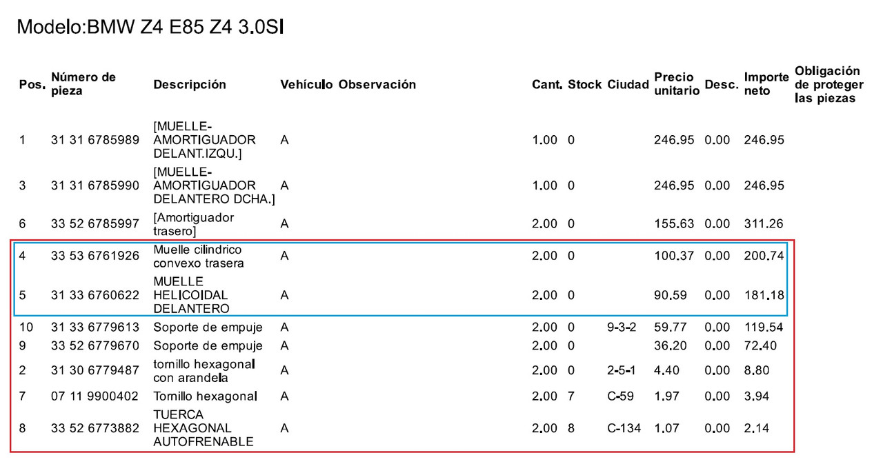

BMW me envió el siguiente presupuesto:
La parte correspondiente a los amortiguadores son 974€, la de los muelles 462€, los soportes y tornillería 250€, precios ya con su correspondiente IVA.
De aquí lo que tengo claro que tengo que pedir son los muelles. Dudo si comprar o no los soportes originales.
La siguiente parte son los amortiguadores. Como os decía, los originales de BMW ascienden a 974€. La cuestión es si optar por Bilstein.
En tal caso entramos en la discusión de si B4, B6 o B8.... y el caso es que según la página oficial de Bilstein, todos son validos para la suspensión deportiva del Z4.
Como ejemplo, como podéis ver en el presupuesto, la referencia del amortiguador delantero derecho es 31 31 6 785 990. A continuación podéis ver las referencias OE que da Bilstein para cada modelo de amortiguador. Podréis comprobar que en todos los modelos aparece la referencia del amortiguador original de BMW para la suspensión deportiva.

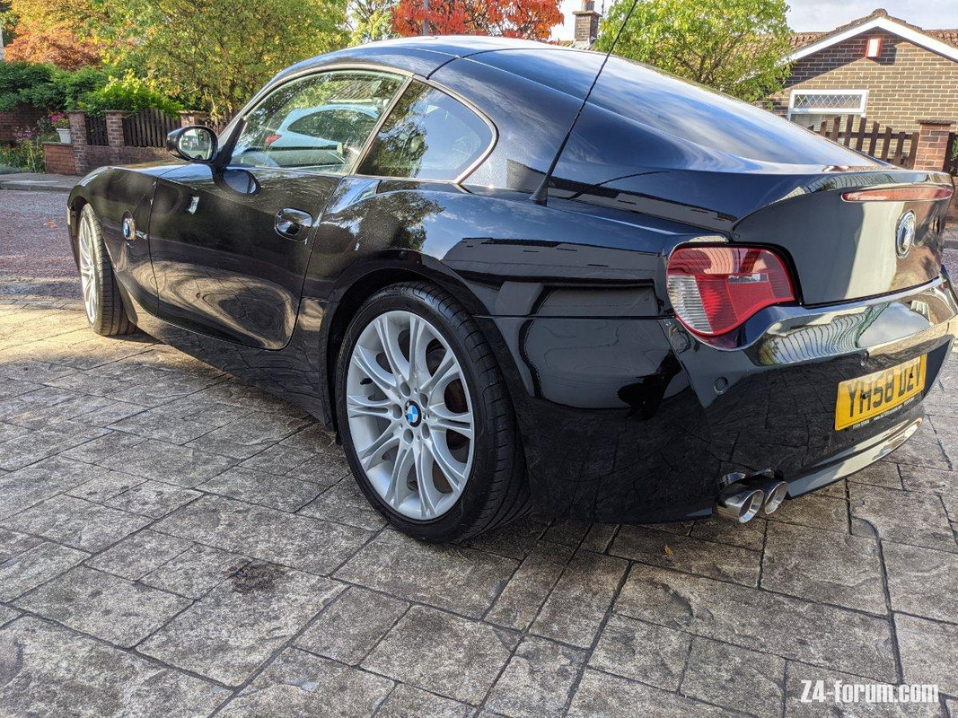

inthenight
19 Feb 2005
23.740
29.075
Como se pasan en BMW…

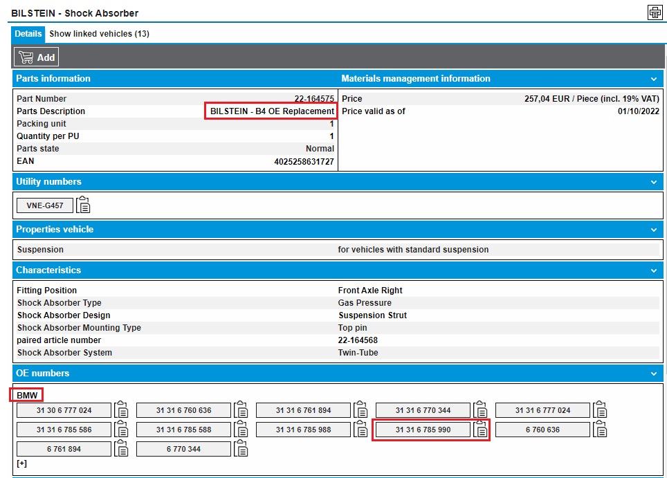

Estoy pensado en sustituir los amortiguadores originales por unos Bilstein, pero tengo dudas sobre si debo elegir la gama B4, B6 o B8.
Hay quien me recomienda los B4 porque son los que se asemejan al amortiguador original. También hay quien opina que el adecuado para la suspensión M.Technic es el B6. Y también hay quien opina que como la suspensión M.Technic lleva muelles ligeramente mas cortos que los de la suspensión estándar (1,5cm), el amortiguador que debo elegir es el B8.
La cuestión es que en el buscador de piezas los tres modelos (B4, B6 y B8) son adecuados como sustitución de los amortiguadores originales de BMW.
http://web1.carparts-cat.com/defaul...9D388646F384481D97B5EBE930C3B7C4018004&12=100

Si desea un amortiguador que coincida con su componente OEM en términos de ajuste, le recomendamos nuestro amortiguador de repuesto de la serie BILSTEIN B4.
Los amortiguadores BILSTEIN B4 se fabrican y ofrecen de acuerdo con las especificaciones de serie, de modo que se conservan las características de conducción de serie (altura y puesta a punto) del vehículo.
https://workshop.bilstein.com/de/produkte/bilstein-b4/
Opcionalmente, también puede utilizar nuestros amortiguadores de alto rendimiento BILSTEIN B8 (VA) y B6 (RA) junto con su resorte OEM M-Technik. Ambos productos (B6 vs. B8) tienen una configuración idéntica, el B8 solo se acorta en la longitud extendida.
Los amortiguadores BILSTEIN B6/B8 tienen una configuración propia, determinada en pruebas de carretera, que sigue la filosofía BILSTEIN de "comodidad y deporte".
Los amortiguadores son de altura neutra y libres de registro debido a sus dimensiones funcionales estándar.
https://workshop.bilstein.com/de/produkte/bilstein-b6/
Debido a la longitud extendida más corta, el amortiguador BILSTEIN B8 es adecuado para bajar resortes hasta un máximo de 50 mm.
Estos amortiguadores también son libres de registro.
https://www.bilstein.com/de/de/produkt/bilstein-b8/

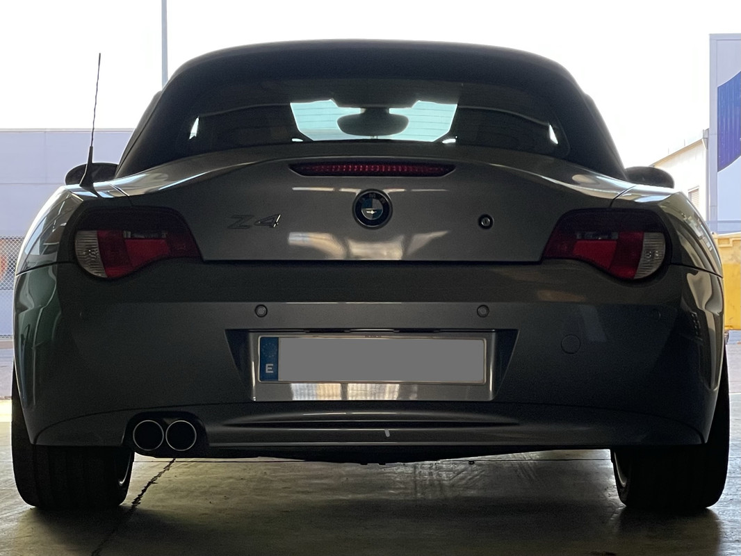

Hola de nuevo!!

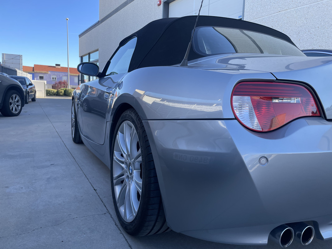

El 5 de enero recogí el coche del taller con la suspensión B12 instalada, cópelas originales nuevas de la suspensión deportiva M-Sport y una pareja de separadores de 15mm en el eje trasero.
Respecto a los separadores, lo primero que hice fue instalar la pareja de 15mm en un lado para comparar la estética respecto del otro sin separadores. La verdad es que me convenció bastante, el cambio es muy importante, aunque con 15mm atrás, quizás mejor 12mm delante. Con la emoción, apenas saqué un par de fotos.
En esta fotografía se ve el lado que monta los separadores de 15mm.
Finalmente me instalaron los separadores en el eje trasero y me fui para casa a madurar la idea de si….:
  1. Comprar una pareja de separadores de 12mm para instalar delante y así hago una configuración 12-15.
  2. Colocar los separadores de 15mm en el eje delantero y comprar una pareja de 20mm para instalarlos detrás, y hago una configuración 15-20.
Lo cierto es que me gusta mucho la estética con la configuración 12-15. Se sigue viendo “gordo” pero con una estética más cercana a un coche de serie. Os enseño a modo de ejemplo algunas imágenes que he encontrado por Internet procedentes de otros foros.
Cuando casi estoy convencido a dar el paso de comprar la pareja de 12mm para el eje delantero, me asaltan las dudas. Más que nada porque la gente que ha visto el coche en directo me anima a instalar los de 20mm atrás. Les parece que está precioso “pero ya puestos….”.

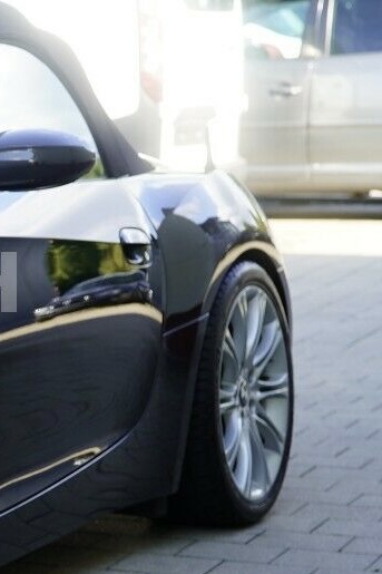

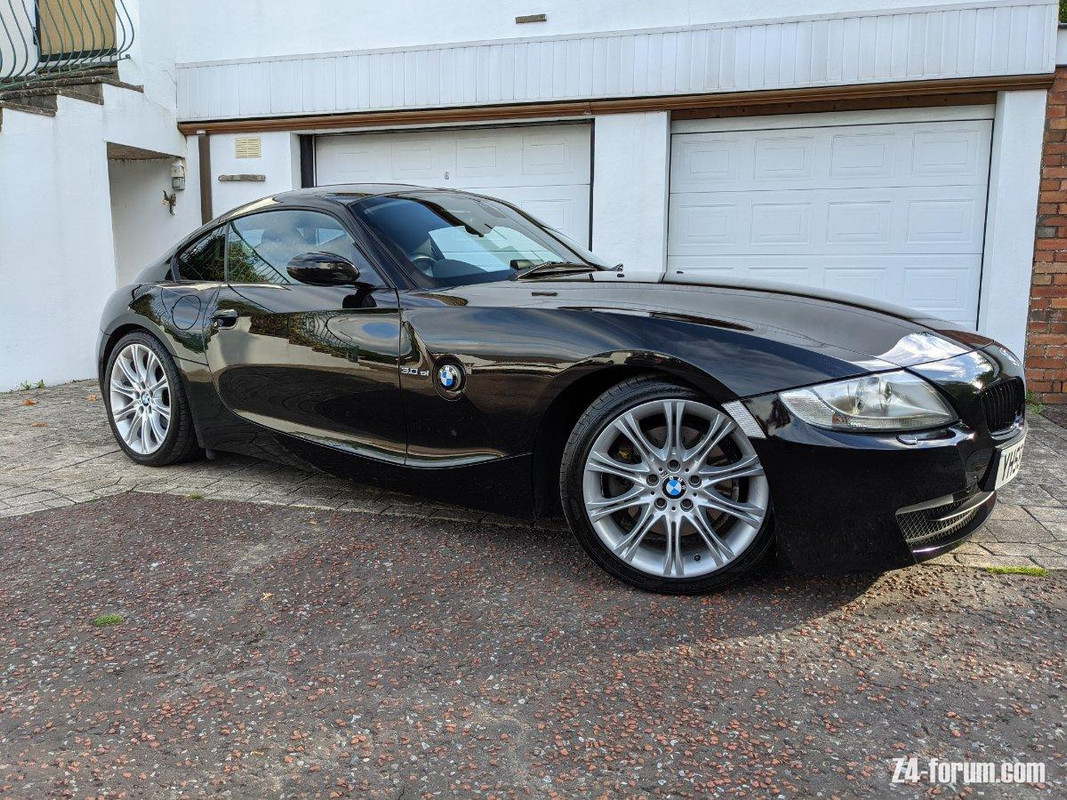

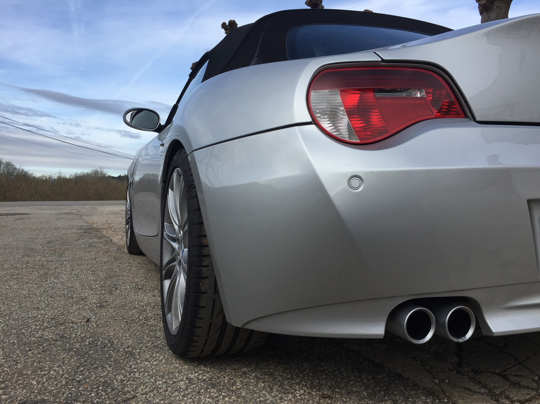

Pongo una comparación entre la trasera de mi coche con separadores de 15mm y el de Inthenight (disculpa que me haya tomado la libertad de poner tu coche como ejemplo) con separadores de 20mm. Puntualizar que no he tocado las caídas del coche y quizás tenga algo de exceso de ángulo negativo. Si es así, una vez llevadas las ruedas a su sitio debería disminuir ligeramente el espacio que queda en la parte de arriba del paso de rueda.
Aquí os dejo un par de imágenes más desde otros ángulos
Y para que podáis comparar con las imágenes de arriba que mostraban la configuración 12-15, a continuación unas imágenes de Z4’s con la configuración 15-20.
Para ir saliendo de dudas, mañana llevo idea de “cargar” el coche para que baje de atrás todo lo que pueda y ver con qué margen juego de cara a pensar en separadores de 20mm.
Cambio de tercio y paso a comentar el tema de la altura. Tras 3 días de asentamiento, el coche está en el entorno de los 10cm (+ - 2mm) de espacio entre el borde superior de la llanta y el paso de rueda. Eso quiere decir que ha bajado 15mm adelante y 30mm detrás.
Al respecto tengo que decir que paso por los pasos de cebra elevados igual que lo hacía antes. No puedo decir lo mismo de la rampa del garaje…. He tenido que instalar otras dos bandas reductoras de velocidad para salvar la panza del coche. La rampa parece una pista de motocross…..
Dentro del coche esos 3cm de atrás se notan. Tengo la sensación de que voy a pegar con todo, pero de momento no ha sido así. Solo al entrar a un aparcamiento rocé un poco muy ligeramente. Por suerte fue en uno de los tacos de goma traseros donde apoyaría un elevador o gato hidráulico.
De cualquier forma, me parece que voy a vivir con miedo una temporadita cada vez que me vea obligado a pasar por algún desnivel. Es tiempo de volver a cogerle la medida al coche.
Por último, sensaciones con la B12. Pues lamentablemente de momento no puedo decir mucho porque apenas he podido coger el coche estos días de atrás y cuando lo he hecho, he circulado con normalidad, sin darme ninguna alegría. Para eso prefiero esperar a tener colocados la otra pareja de separadores y así poder alinear las ruedas del coche.
No obstante he podido sacar una conclusión que al menos para mi era importante. No se siente más incómodo en comparación con la suspensión estándar, que es la que llevaba mi coche. Diría que se siente igual de duro al pasar por los baches o pasos elevados pero a la vez, esta algo más filtrado/amortiguado el “golpe”. Es difícil de explicar. En conjunto he notado mayor calidad de amortiguación, por lo que estoy muy satisfecho con el cambio a la B12 en este aspecto.
Y esto es todo por el momento. To be continued…..

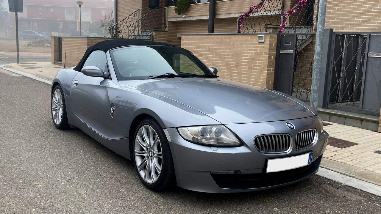

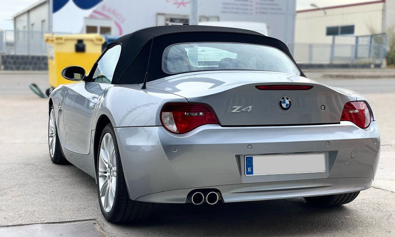

Os dejo unas fotos del antes y después.
saludos!!

inthenight
19 Feb 2005
23.740
29.075
Estéticamente hablando, 15-20 sin duda alguna. Al límite de las tolerancias, pero queda brutal.
En cuanto a las geometrías, mi Z lleva bastante caída detrás. Pero mi coche es 100% lúdico. Si se le pretende un uso más... normal voy a decir, no es lo más adecuado porque los neumáticos no se desgastan uniformemente. A mí me da igual porque los traseros no me llegan a 10mil kms.
Dicho esto, me toca cambio de neumáticos y han subido tela de precio.
Otra cosa, con la B12 necesitas homologar para ir legal. Supongo que ya te lo habíamos comentado.

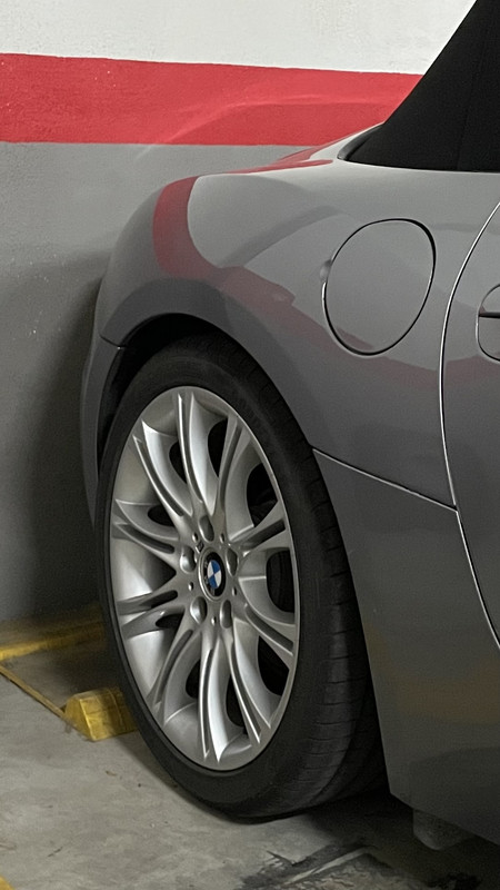

Respecto a la geometría, en tu caso tanta caída detrás ¿es por necesidad para no rozar el guardabarros o porque te interesa por tu tipo de conducción?
El Z4 ya no es mi coche de diario desde hace muchos años y aunque no hace muchos kms al año, tampoco me interesa cambiar neumáticos cada 10.000kms o menos. Como ya dije, mi conducción es ligera, pero dista de ser “racing”. En muy contadas ocasiones le busco las cosquillas al coche.

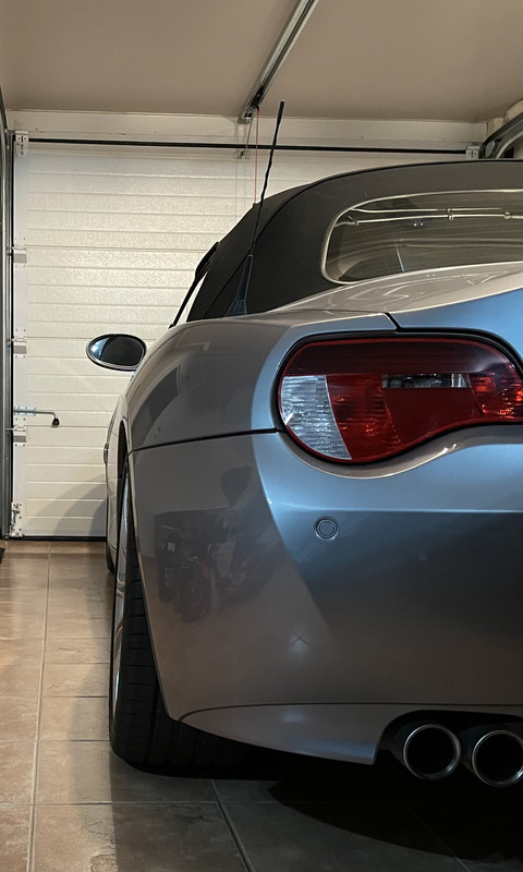

He intentado tomar alguna medida de la caída de las ruedas traseras ayudándole de un perfil de aluminio y el nivel del móvil. Si 0° es la vertical, mis ruedas tienen 2,4° aproximadamente. No sé si sirve como referencia, pero las de mi X5 tienen 1,4°. Puntualizo que todavía no he llevado el coche a alinear, estoy esperando a tener todos los separadores instalados.
y así es que como se ve desde atrás:
Considerando que me interesaría quitarle algo de caída y que no quiero ir rozando el guardabarros, ¿todavía recomendaríais los separadores de 20mm en el eje trasero?

Buenas @inthenight!
Sí, estoy al corriente de que tengo que homologar tanto la suspensión como los separadores. Ya estoy en contacto con un ingeniero.

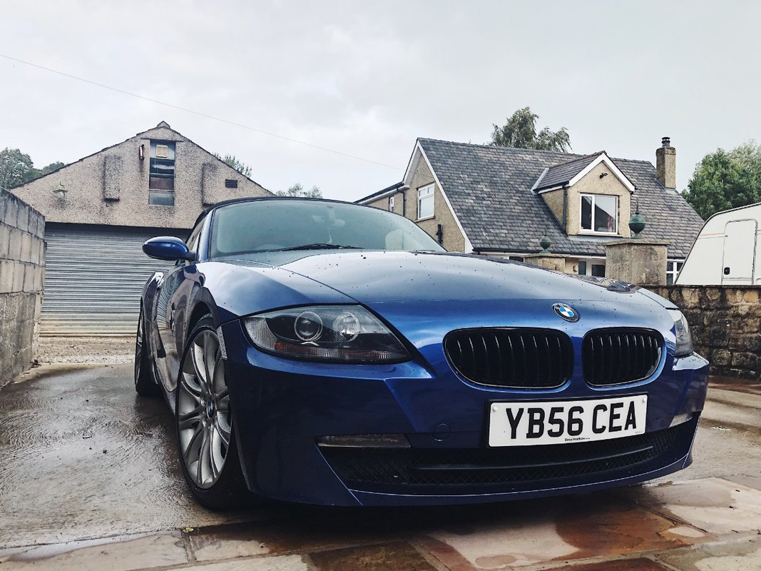

Saludos!!
Mi coche va bastante espatarrado, pero ahora no sabría decirte el dato en grados. En breve me toca cambio de neumáticos, ya me fijaré.
Las gomas me duran poco por el uso. Principalmente puertos de montaña con conducción bastante cañera. El tema de la caída es respecto al desgaste irregular, pero, como me duran tan poco, me da igual.
Por si te sirve, fíjate la diferencia con la rueda delantera:
host de imagenes
Gracias @inthenight
La verdad es que en esa imagen se ve muy “espatarrado”…
Anoche seguí vuestros consejos y compré una pareja de separadores de 20mm aprovechado que en Autodoc estaban con descuentos. Luego me baje al garaje a tomar alguna medida más.
Resulta que con el ángulo de caída de 2,4° que medí, el espacio libre que queda entre el borde del neumático y el borde EXTERIOR de la aleta es de 13mm.
Haciendo un poco de trigonometría, he calculado cuánto se desplazaría hacia fuera el borde superior de la rueda si modificó el ángulo de caída de 2,4° a 1,7° que es lo lleva mi X5 (en algún foro he leído que recomiendan 1,5° en el Z4 para uso normal en carretera). La rueda se desplazaría 7,7mm por lo que el espacio libre se reduciría a tan solo 5,3mm. Según he leído, es recomendable dejar 5mm de margen entre la rueda y el borde exterior de la aleta para evitar roces del neumático.
Llegados a esta hipotética situación, si le meto 5mm más de separador (de 15 a 20mm), el neumático se quedaría justo al borde exterior de la aleta obteniendo un efecto visual quizás parecido a esto:
Al margen de si queda bien o no la rueda en esa posición (yo tengo mis dudas…), me preocuparía ir rozando el neumático con el paso de rueda.
De cualquier forma, todo esto son suposiciones porque no tengo ni idea de que grados de caída puedo poner tras haber bajado la altura de coche por debajo de los valores de fábrica.
Esteré encantado de leer vuestras opiniones.
Saludos!

Gracias @inthenight
Saludos!

Hola @inthenight .
No pongo en duda que no tocas con el ángulo de caída que tienes, que en comparación con el mío no se si es mayor o menor.
Si yo mantuviera los 2,4º que tengo ahora jugaría con un margen de 13mm hasta el borde de la aleta. Si le pongo 5mm más de separador todavía tendría 8mm de margen y así estoy seguro de que no roza. La cuestión es qué pasará si le quito caída, si llevo las ruedas a una posición más vertical.
