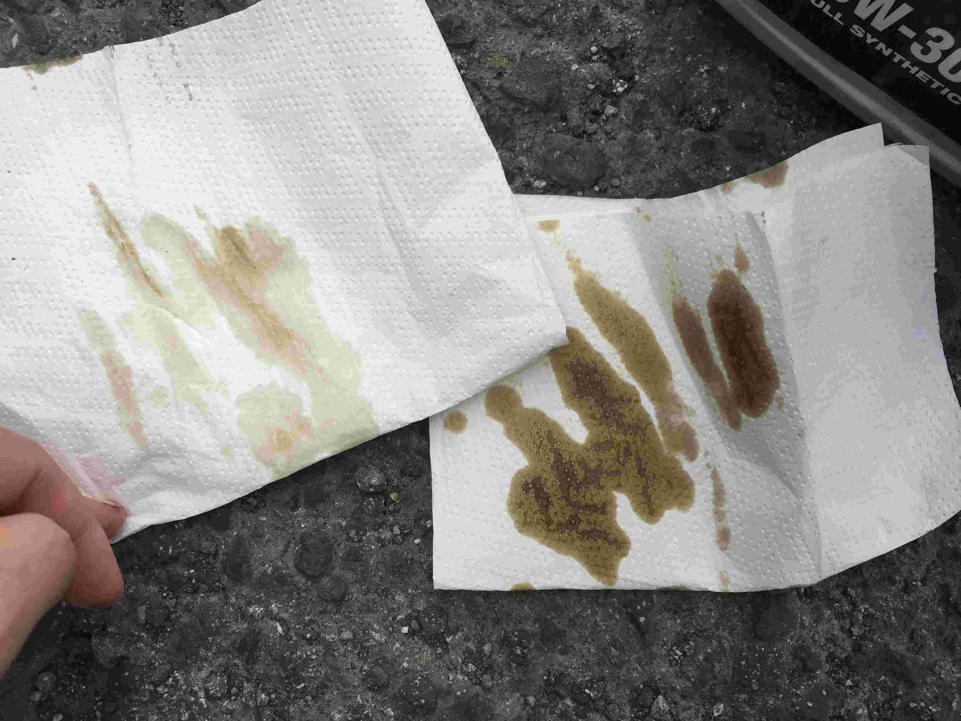

Vereis, hoy he ido a mirarle el nivel del aceite, lo cambié hace 5.000 KM, lo hice al comprarlo en diciembre ya que el dueño anterior no lo hacia desde junio de 2012, "no lo uso y no ha llegado al limite de km" tela...
El caso es que me ha llamado la atención que al limpiar la varilla en un trozo de papel he notado que el aceite tiene como manchas negras y esta muy oscuro... mi primera conclusión ha sido... cuando le cambie el aceite... note que el mecanico le echó poco... y aun asi el nivel esta al maximo... en la garrafa sobraron 1,5 L y era de 5 , y tambien se le cambio filtro por lo que solo le echo 3,5L de aceite... y para este coche segun he leido en manual de taller creo recordar que con filtro entraban 4 o 4,5 no recuerdo pero 4 seguro...
Asique pense... va... no se vaciaría bien y esta mezclado con el otro que si que salio bastante oscuro y quiza por eso se vea negro....
Yo no entiendo de mecanica por lo que le pregunté a un amigo algo entendido y me dice... bffff mala pinta... (no es mecanico ni nada, simple entendido) esto puede ser que tengas la junta de culata rota, muy poquito eso si y se este mezclando el aceite con el agua... esas manchas negras para mi que son agua.... Total que asi ha quedado la cosa... yo con cara de poquer y con un come come....
Antes de todo esto como ya me llamó la atencion que estubiera tan negro dije... voy a probar a meter la varilla (limpia claro) en la garrafa y a ver como mancha el papel... y este es el resultado
Como veis para tener el aceite solo 5.000 KM yo lo veo demasiado oscuro... evidentemente no iba a salir como el de la garrafa pero esque en esos km que se ponga asi... A ver vosotros que opinais.... mi amigo me comentaba que el agua podria ser esas manchas que se ven mas oscuras...
En fin... a ver que opinais vosotros... Comentar que yo no he notado nada extraño en el coche... he mirado el baso de expansion y el refrigerante se ve limpio asi a ojo... en fin no se.... a ver si alguien me puede iluminar...

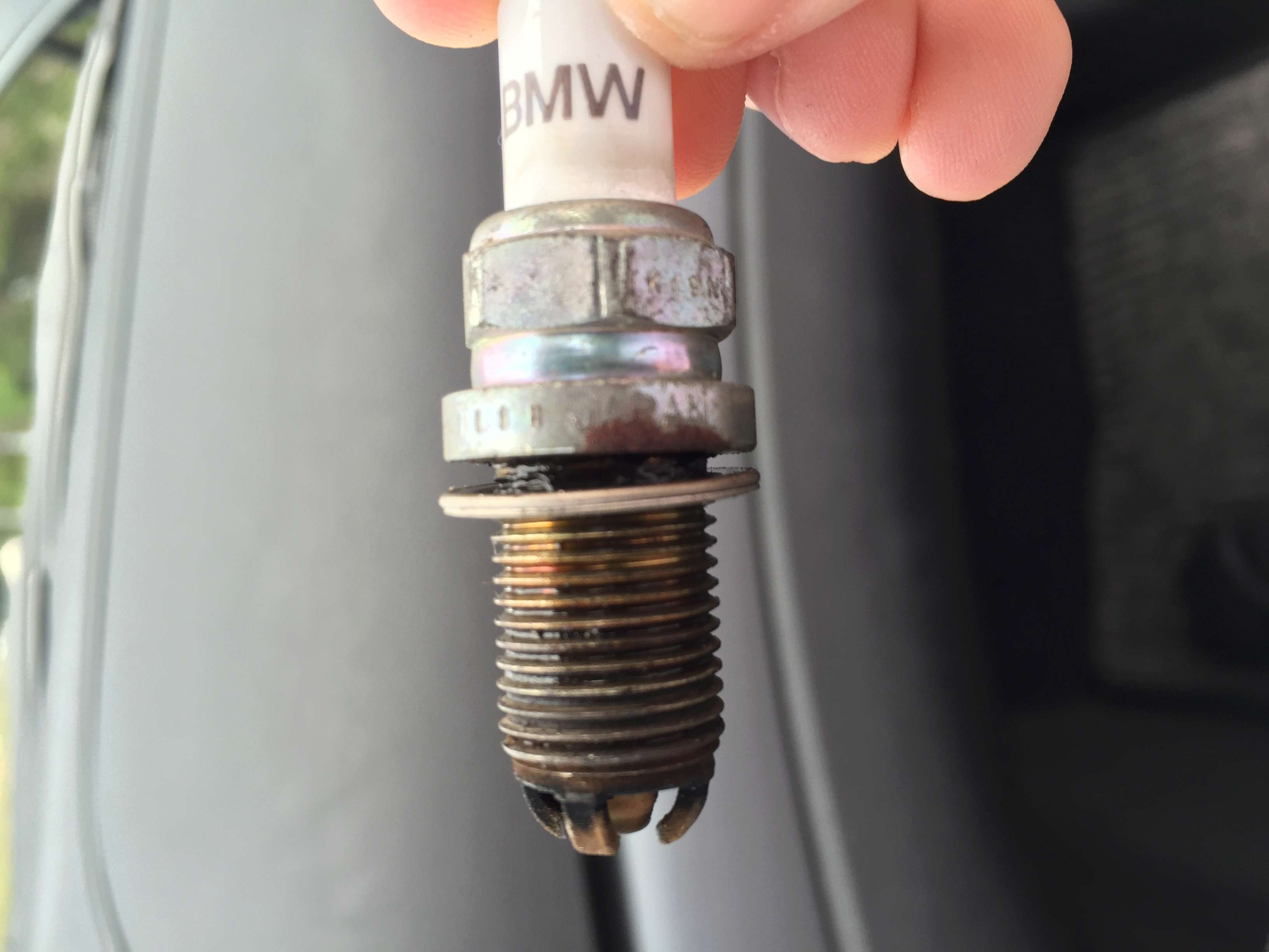

Como postdata comentar que la semana pasada le cambié las bujias... nada tiene que ver con esto pero salieron... se nota que tampoco las cambio en unos cuantos años... en esto si que he notado mejora... menos consumo y la aceleracion es mas suave, os dejo foto de una de las bujias quitadas....
Y es que este tio... por fuera lo tenia de p*ta madre pero mecanicamente... no se preocupaba de nada....

Si estuviera mezclando el aceite con el agua se formaría una especie de mahonesa, verías motas mas blancas en el aceite. Esto que te pasa es que en el anterior cambio no te sacaron todo el aceite y el nuevo se mezcló con el viejo que llevaba en el motor mas de 3 años. Yo cambiaría de nuevo el aceite del motor haciendo previamente una limpieza interna del motor.

Antes de cambiar el aceite échale un producto de limpieza del motor como el Motul Engine Clean y luego ya le haces el cambio. No te preocupes que no es culata.
Kaan Uzun
este aceite es normal, yo tengo mi e46 desde estrenar 16 años y 155000 kms, siempre lo cuide bien hize los cambios de aceite antes de lo indicado pero al cambiar el aceite en poco tiempo se pone negro eso es normal el aceite esta haciendo su funcion es lubricar y limpiar el motor, yo con los cambios pongo justo 4 litros con el filtro y queda un pelin debajo del maximo, asi que 4 litros es lo suyo, para saber si es culata mira el tapon de aceite por dentro si tiene un especie de mayonesa salpicado? tambien deberia de bajar el nivel de agua pero pienso que no es tu caso, saludos.

No creo que te pase nada, cuando te cambiaron el aceite ¿lo aspiraron o quitaron el tornillo de vaciado del carter?, lo suyo es por el tornillo, me dá que lo aspiraron por arriba. Como te han dicho no veo ese aceite malo, tampoco sabemos que aceite te echaron pero vamos, si mezclara con el agua por estar jodida la junta culata lo verías claro, en el tapón y en la propia varilla, no es el caso. Yo de ti lo cambiaba a los 10000 km, por precaución, Castrol 5w30 y por abajo, con el filtro, que tire todo lo posible, sin prisa, y poco más. Y lo que le entre esa vez ya lo tienes como referencia.

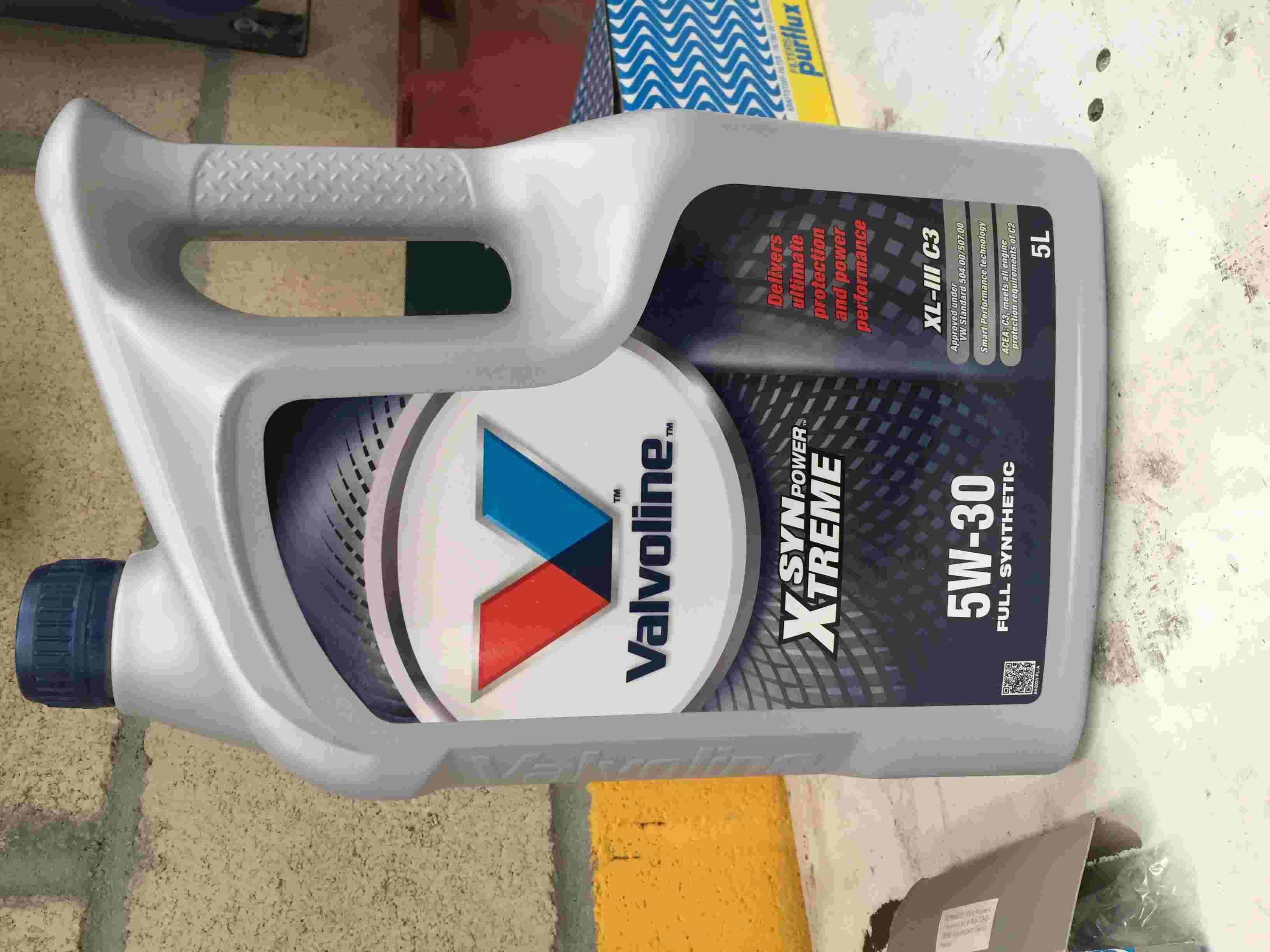

Pues mira ya que me comentas que no sabes el aceite que lleva aprovecho para enseñaros el que "cojí" ya que me lo vendian como buen aceite, buena marca y por supuesto BMW LL y full syntetic. Es un aceite valvoline 5w30
Comenté lo del castrol en el cambio pero me aseguraron que este iria perfecto y ademas mire por internet antes de elegirlo y los comentarios para esta marca tambien eran buenos, me recomendais repetir o tiro para otras marcas? me gusta castrol, pero tampoco le hago ascos a mobil, total, petronas... apuntar que con este aceite no he notado ningun tipo de consumo de aceite ni cosas raras
sobre lo otro que comentas, estube presente durante el cambio y fue todo como toda la vida, quito tapón lo dejo hasta que dejo de salir se cambio filtro, y le echó esos 3,5 L situandose el nivel rozando el máximo
Me alegro de que todos los comentarios que me estais dejando excluyan problemas graves y sea simplemente que el aceite coje ese color de forma normal o quiza algo mas rapido en este caso por alguna mezcla anterior
dbaru93
Hola a todos, bueno refloto un poco este tema por que ya estamos en septiembre practicamente y voy a realizar el cambio de aceite que me recomendaron los compañeros en este mismo hilo, y queria que por favor me ayudarais en un par de preguntas que me quedan
Bueno, como ya se hablo aqui, a mi coche le deberian haber entrado 4 litros de aceite, le entraron 3,5, por lo que 0,5L del antiguo aceite (ademas de otra densidad 10w40, yo le meti 5w30) se quedaron mezclados con el aceite nuevo, la primera pregunta ¿esta chapuza por parte del mecánico podria estar siendo malo para mi motor? ahora mismo tengo medio litro de aceite de otra densidad al que metí y encima un aceite que estaba caducado pero por años, ya que llevaba en el motor desde el 2012, (por lo que en teoria tiene esa pinta tan fea un aceite que cambie en febrero) ya que como me dijo el anterior dueño pues no lo cambio por que no llegó a los KM totales... y no estoy muy tranquilo por eso de que esten mezclados dos aceites diferentes
Lo segundo, esto lo pregunte arriba y no se contestó, que aceite me recomendais para un 316i con 163.000 KM ?
El dueño anterior tenia total 10w40 yo me pase al valvoline 5w30 que no soy entendido pero va bastante bien ya que no me ha consumido nada en estos 7.000 km, pero quiza sea una densidad muy baja para este motor no? no se... mejor 5w30... mejor 10w40....
Y luego marca... le vuelvo a echar el mismo? valvoline o castrol? evidentemente castrol el superior pero ese no lo tienen en el taller tendria que llevarlo yo (me daria lo mismo la verdad, podria hacerlo) valvoline yo creo que es un gran aceite, y por supuesto ese lo he hechado por que tiene las especificaciones BMW LL que exige este motor

Tranquilo que no le a pasar nada por quedarle un poco de aceite viejo en el motor. en cuanto al nuevo aceite si con el que le echaste la ultima vez te ha ido bien, pues no cambies, sigue echandole un buen aceite 5w30 como es el Motul 8100 X-clean 5w30 que es 100% sintetico.
Qui//M3
Si el del taller tiene el Valvoline, hechaselo que no tendras ningun problema.

La verdad que el valvoline me lo vendieron como un aceite muy bueno y repetiré ya que para nada me ha dado malos resultados estos meses, al contrario, y ademas tiene muy buen precio, y los comentarios que he leido de el por internet siempre ha sido todo positivo

Buen aceite el valvoline, cámbialo cuando puedas sin problema, con un buen 5w30 (motul, castrol, mobil, etc) y a tu amigo le dices que has visto a su novia con otro, para que sufra el también. :descojon:
