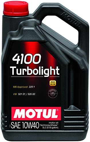

Un amigo me pregunta qué aceite lleva su motor.
El manual del coche pone norma MB 223.2 / 224.1
En la lata del motul 10w40 pone norma 229.1
Significa que la norma 229.1 es superior y contiene a la norma 223.2/224.1 ?
GermanE46swap
No se tragará el 5w30 ? Tiene 360.000km , aunque el motor va muy fino y creo que no le gasta aceite.
El aceite se lo voy a comprar yo hoy, asi que bueno no sé. Estoy entre el 5w30 y el 10w40
Bola8
Aunque el autodata ponga que lleva norma 223.2 o 224.1 , con la 229 va bien ?
La motul 10w40 dice 229.1 , osea que en teoría va bien.

Tiro pa lante con el motul 10w40 entonces y andando.
Ahora, una duda, los motores que llevan A5b5 no pueden llevar un 10w40 motul como este, sin norma A5B5 , aunque consuman un poco más de combustible ? O se puede dañar el motor ?
