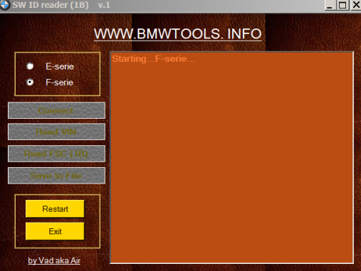

-Programa lector: SWID_reader
Es una maravilla porque es para tontos, lo abrimos, elegimos si somos E series o F series, le damos al primer boton, "Connect", segundo boton "Read VIN" tercer botón "Read FSC" y cuarto botón "Save to file" ya esta, aunque el CIC sea reequipado o tenga otro vin el programa lo sabrá y nos cogerá el del CIC.
En la misma carpeta donde esta este programita se habrá generado un archivo con extensión FSC con nombre nuestro VIN (O el VIN del CIC), ya no nos hace falta cable para nada, hemos terminado la lectura.
-Programa generador: BMW_CIC_NBT_FSC_Generator
Programa fasil fasil donde los "Haiga". Al abrirlo vemos una ventana donde tenemos una barrita del tipo "Examinar" en la cual debemos de clikar en "Browse" y seleccionar el archivo que hemos leido con el otro programa, luego en la lista de debajo seleccionamos el mapa al cual vamos a actualizar, en nuestro caso "Road Map Premium Europe 2014-1" una vez seleccionado el mapa le damos a generate y listo, ahi nos muestra el codigo FSC que nos pedirá nuestro coche.
